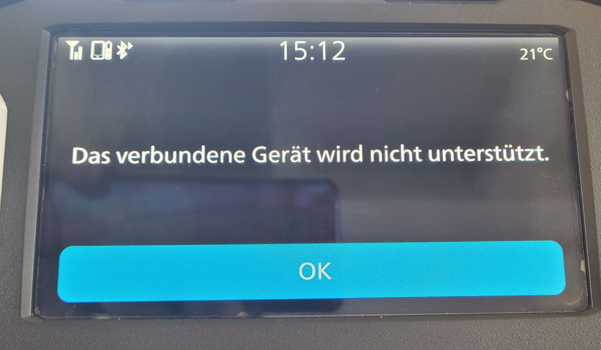

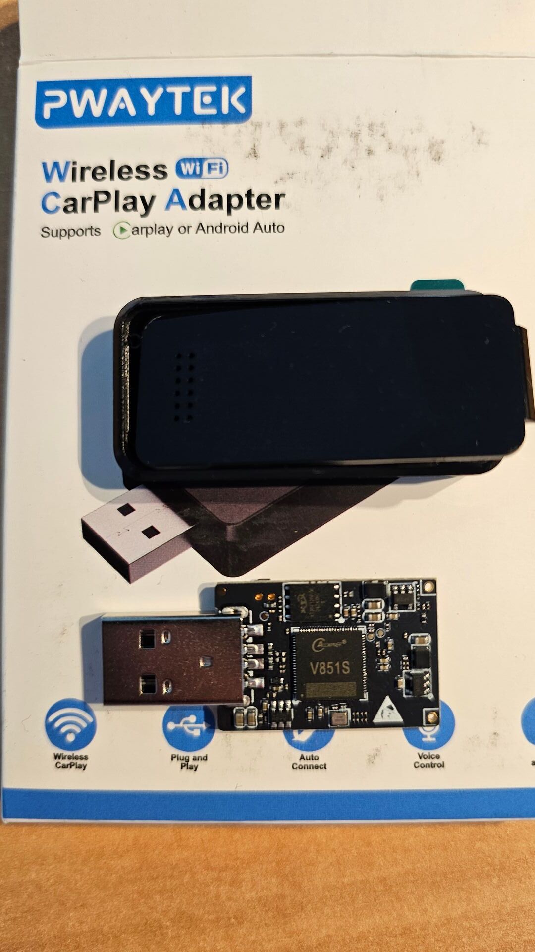

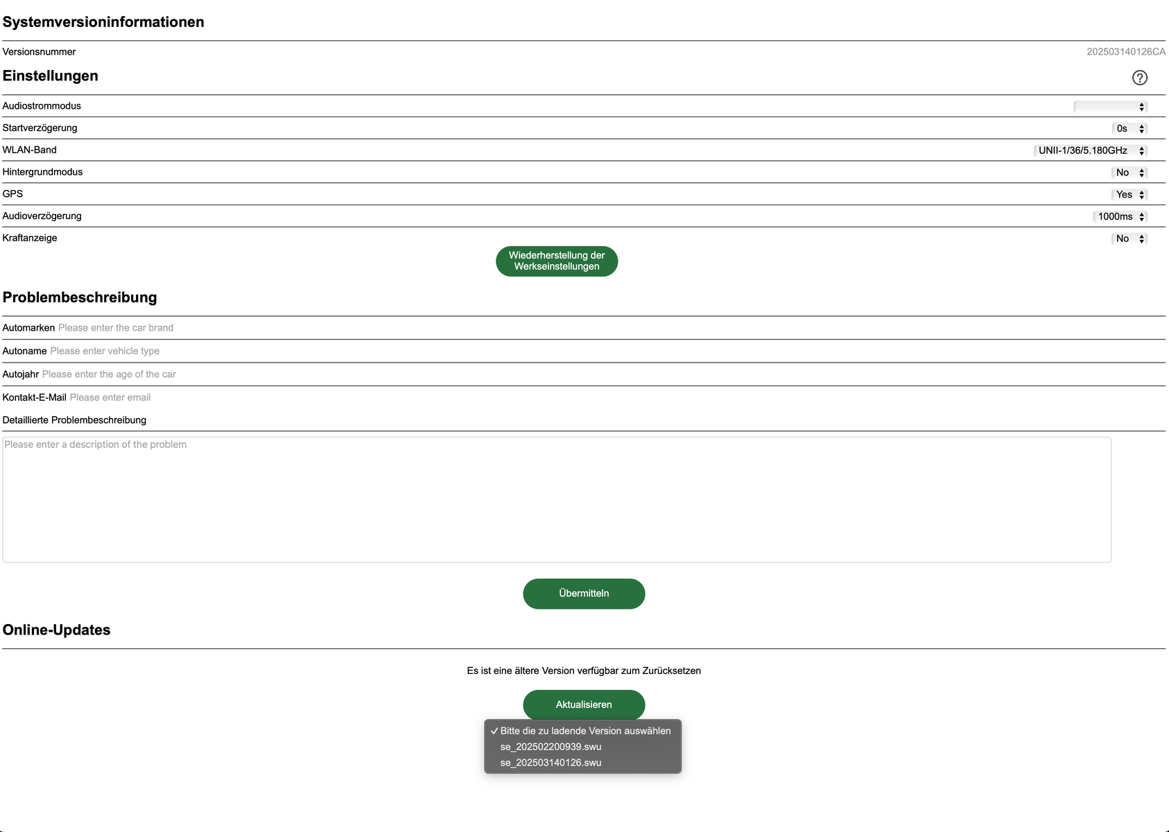

    Ich habe meine zwei Stick versucht zu verbinden mit dem Rechner: einer ist gegangen und einer nicht (PW 12345678 und 88888888 funktionierten nicht).
    Mit dem 192.168.1.101 konnte ich ins Menu zugreifen aber viel einzustellen gibt es nicht.
    Würde ein Software Update etwas bringen? Und wenn ja, wie?
    Jetzt eine generelle Frage: wenn der 1.Stick mit dem alten Fahrzeugdisplay funktioniert hatte (Google Auto, Handy), gibt es einen Grund wieso er jetzt mit dem neuen nicht mehr gehen soll?
    Das einzige das ich mir vorstelle ist das das neue Touchdisplay keine freigabe gibt. Darum auch die Meldung "Das verbundene Gerät wird nicht unterstützt"(was bedeutet eigentlich diese Meldung?).
    Kann der Händler eigentlich etwas am Touchdisplay einstellen?
    Es nervt mich, den vorher funktionierte es und jetzt gehts nicht mehr.☹️

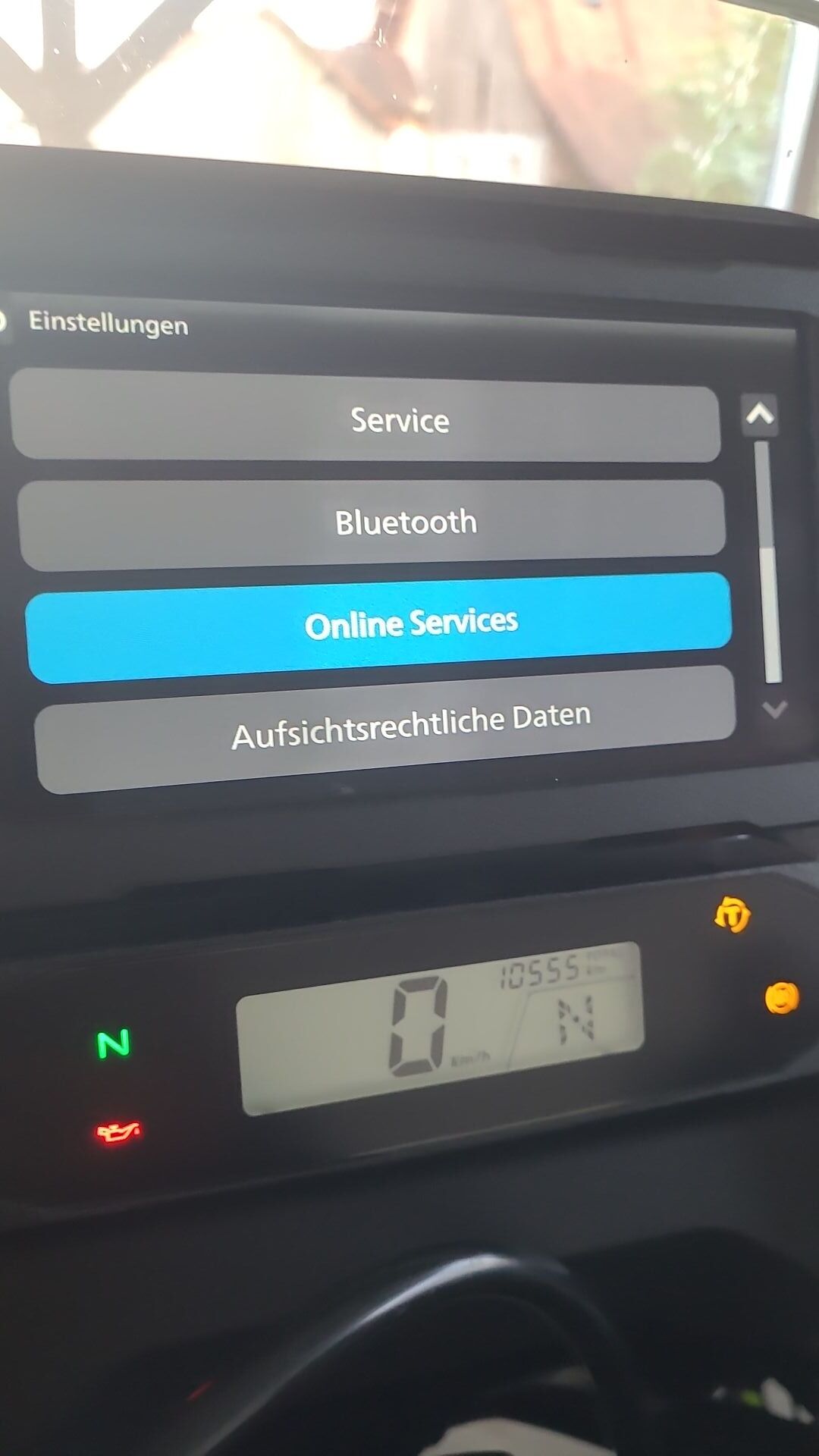

    Hallo Hobbyfahrer!
    Kannst du mir sagen wo du diese Seite her hast? Ist die vom Stick oder vo Touch?
    Ich habe Seit dem Touchdisplay wechsel kein Google Auto mehr und weiss noch nicht von wo das Problem kommt...
    Danke für deine Hilfe!

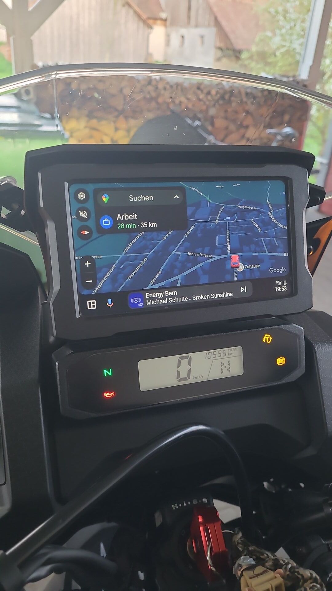

    Ich bin etwas weiter gekommen:
    Headset mit dem Motorrad gekoppelt.👍
    Das Telefon mit dem Stick geht auch.👍
    Nur das Motorrad erkennt das Telefon auch und will auch koppeln.
    Mein Problem ist aber der Stick: er wird nicht unterstützt.
    Jetzt meine Fragen:
    Hatten das Problem auch andere und wie kann ichs lösen?
    Es ist bei beiden Sticks (alter und neuer).

    Ich habe es nochmals versucht aber ohne erfolg. Ich kann den Dongel nicht mit dem Handy verbinden, warum auch immer...
    Das Headset wird erst gar nicht erkannt am Motorrad.☹️
    Hast noch das Original Display oder musstest du es auch schon wechseln?
    Denn vorher funktionierte alles bei mir.
    Morgen sollte der neue Stick kommen. Dann versuche ich es nochmal mit dem...

    Leider funktioniert jetzt der verwendete Dongel nicht mehr.😳☹️😔
    "Wird nicht unterstützt" oder so was ist die Meldung.
    Habe jetzt auch diesen bestellt und hoffe das es mit dem wieder gehen wird.
