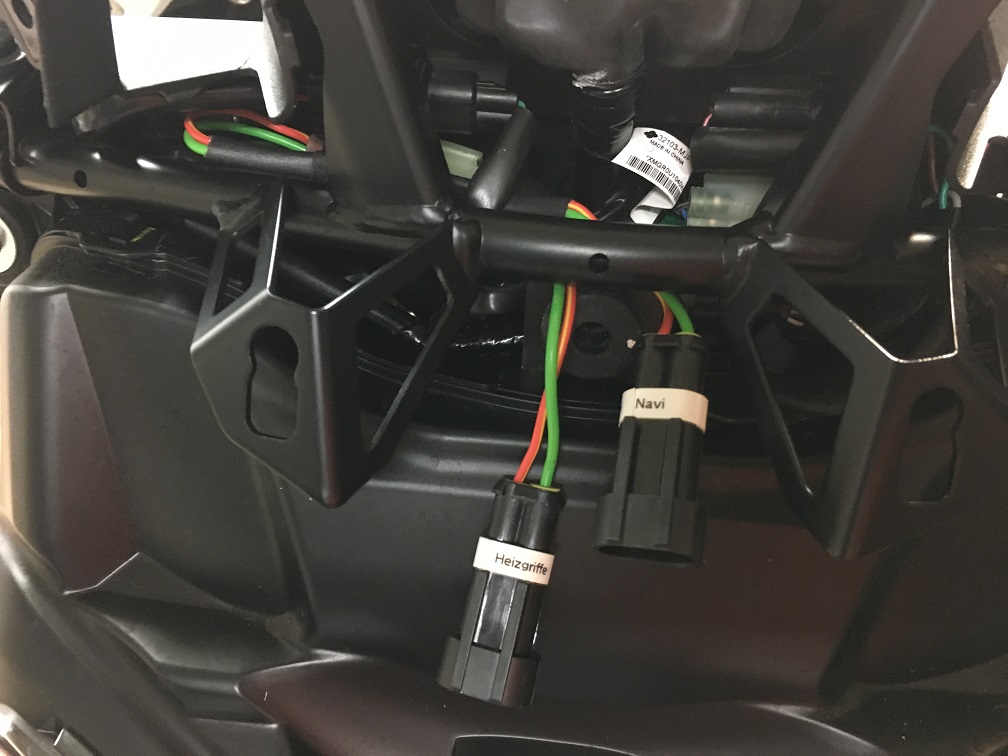

    Du kommst an den Original-Stecker sowohl über das Cockpit als auch unter der Sitzbank. hier im Forum werden sogar die passenden Stecker angeboten.
    Es macht in meinen Augen keinen Sinn, den Stecker der Sitzbank zu nehmen, da für den Schalter (warum schreibst Du Drucktaster, die Coolride werden mit Kippschalter ausgeliefert), eh ins Cockpit einbauen und dafür die Verkleidung demontieren musst.
    Hmm es gibt einen Drucktaster - mit 5 Stufiger LED Anzeige, das wäre im moment mein Favorit.

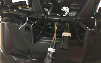

    Habe hier im Forum mal gelesen das der Stecker für die Heizgriffe ( wegen der Leistung ?? ) unter der Sitzbank liegt.
    Den vorne unter der Verkleidung habe ich schon belegt mit dem Navi Anschluss !
    Evtl. gibt es da genauere Info wo die Original Heizgriffe angesteckt werden ??

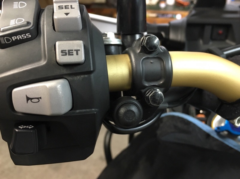

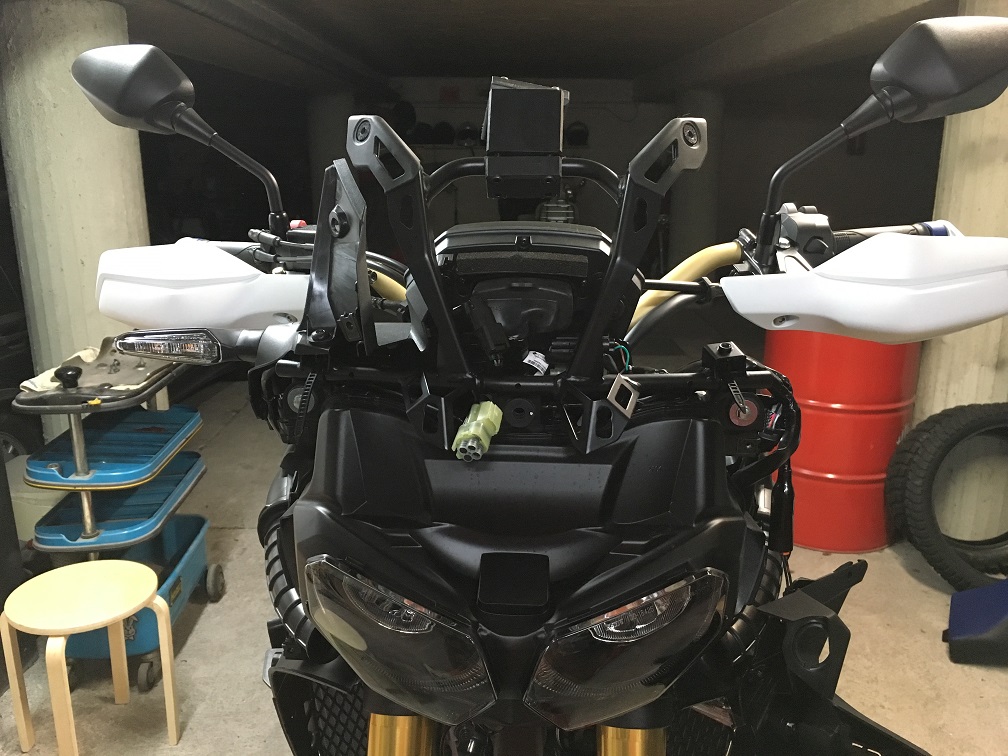

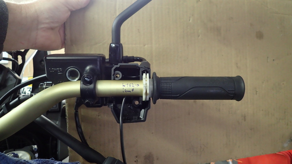

    Servus Bernd,

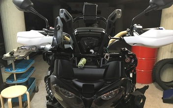

    ich kann dir die Coolride nach dem Test am letzten Wochende nur empfehlen. Spannung im Cockpit vorne am geschalteten Plus abgenommen. Funktioniert einwandfrei, die LED-Anzeige habe ich rechts auf Höhe der Neutral-Anzeige angebracht. Drucktaster integriert sich mit dem Coolride 45° Winkel perfekt.

    Das ist ja die teure Variante...ich war da zu knausrig!
    Und? Stellst Du irgendwelche Vibrationen fest? Unterscheid Heizpatrone und Lenkerinnengewicht ist ja vorhanden. Wenn ich mich richtig erinnere, sind es 82g zu 144gr.

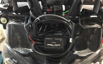

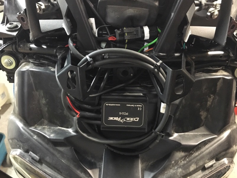

    Ich habe mir zuerst auch nur die einfache Version gekauft, die fahre ich an meinen 2Vs. Bei der AT habe ich mir dann noch nachträglich den PCU gegönnt. Es ist von der Temperatur schöner einzustellen, als mit dem Kippschalter.
    Bei meiner AT habe ich schon vorher die Gewichte ausgebaut gehabt, da ich die Handschalen von Acerbis montiert hatte. Danach war ein kleines Lenkerschlagen bei ca. 50-60 km/h (ohne Hände am Lenker) erkennbar, aber nicht spürbar. Mit den Gewichten der Coolrides im Lenker ist das jetzt wieder weg, alles ruhig.

    Hast Du + und Masse also vom vorderen Stecker abgegriffen ? Dachte hier im Forum gelesen zu haben das die Leistung nicht reichen würde und deshalb der Stecker unter der Sitzbank der richtige ist.

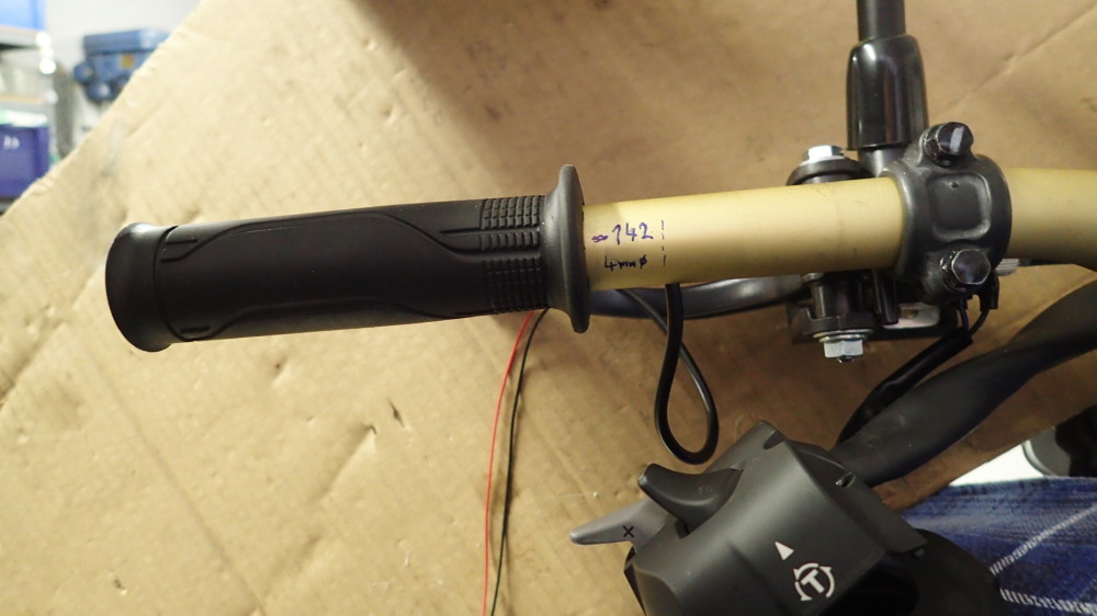

    Kannst Du mir noch Infos geben welche Heizpatronen das sind, also der Durchmesser ?

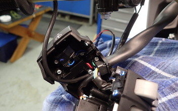

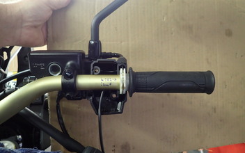

    Gibt es evtl. noch ein Foto wie das Kabel aus dem Lenker kommt ?
