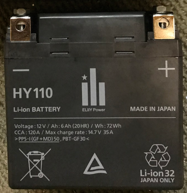

    Hallo ExKTM1050,
    da hab ich euch beide wohl durcheinander gebracht, sorry.
    Deine HY 110 ist laut Bild keine LiFePo, sondern eine Li-Io-Batterie, so steht es zumindest drauf. Bei insgesmt 4 Zellen hätte jede Zelle nur noch 3,375V bei einer Gesamtspannung von 13,5V. Nennspannung wäre bei L-Io 3,7V, Ladeschlussspannung 4,2V.
    Dann sind 13,5V in Summe auch nicht mehr fast voll, sondern eher halb leer oder noch etwas weniger. Dann könnte deine Batterie auch platt sein. Die angegebenen CCA 120A Kaltstartstrom sind auch etwas weniger als bei meiner Aliant LiFePo mit 140A, da zieht der Anlasser etwas lockerer durch auch wenn es mal etwas kälter sein sollte oder der Akku älter ist.
    Deine Batterie müsste ca. 112x70x110 groß sein, richtig? Da findest du bei Aliant auch Ersatzbatterien in LiFePo Technik, allerdings 114mm breit. Schau mal, ob du noch 2 mm Luft dafür hättest. Dann kannst du eine Menge Geld sparen. Vom Ladestrom/Ladespannung Mpoedseitig her sollte das auch passen.
    Aliant findest du z. B. bei jamparts
