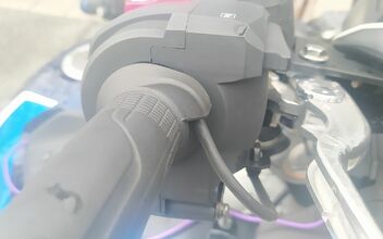

    Ich habe bei einigen Motorrädern sehr gute Erfahrungen mit diesen hier von CLS gemacht - https://cls-evo.eu/produktinfos/cls-heat/
    Einmal die richtige Einstellung für das eigene Empfinden gefunden, klappt es durch die automatische Regelung das ganze Jahr hindurch prima :)
    Und in Verbindung mit einem CLS-Kettenöler lassen die sich über denselben Regler bedienen ;)

    Die bekomm ich jetzt drauf:)
    Thomas

    Hast Du die selbst eingebaut? Wenn ja, wie verlief die Montage. Ich habe schon von vielen gehört, das der Gasgriff nach dem Anbau nicht mehr richtig funktioniert hat...
    Viele Grüße Fiete
