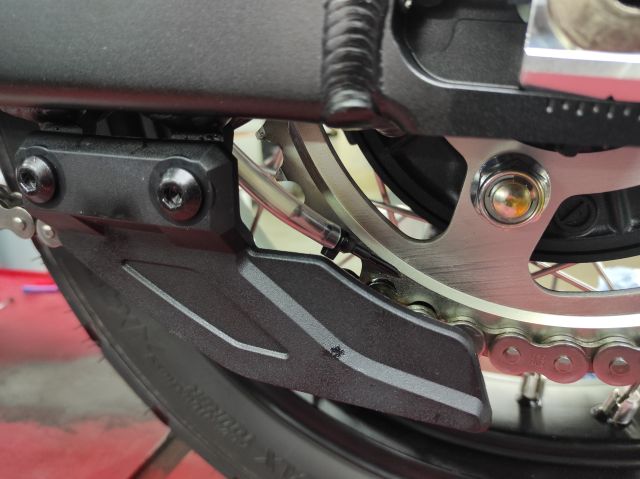

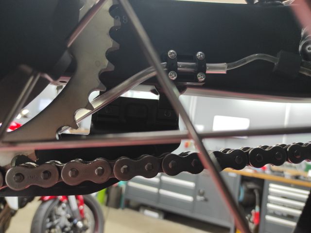

    Ich denke, das ist genau das Problem. Jeder Kettenöler muss genau ausgerichtet werden an der Kette. Ob er durch Wärme oder Langloch angepasst wurde, wie ich es gemacht habe sowie den Auslauf exakt positionieren zum Ritzel.
    Das musste ich bisher bei den serienmäßigen Flexröchen auch machen. Passt das, sind die Problemchen gegessen.
    Ich musste auch zweimal nachjustieren.
