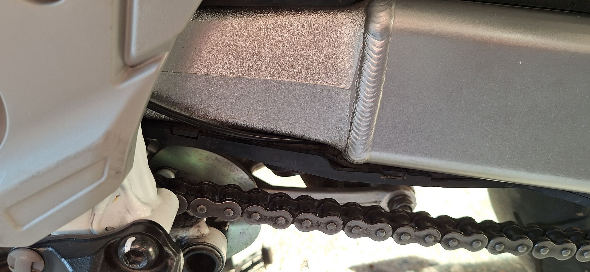

Alles anzeigenAuf deinem ersten Bild läuft die Düse genau in der Kerbe, ich glaube das ist nicht die optimale Position.

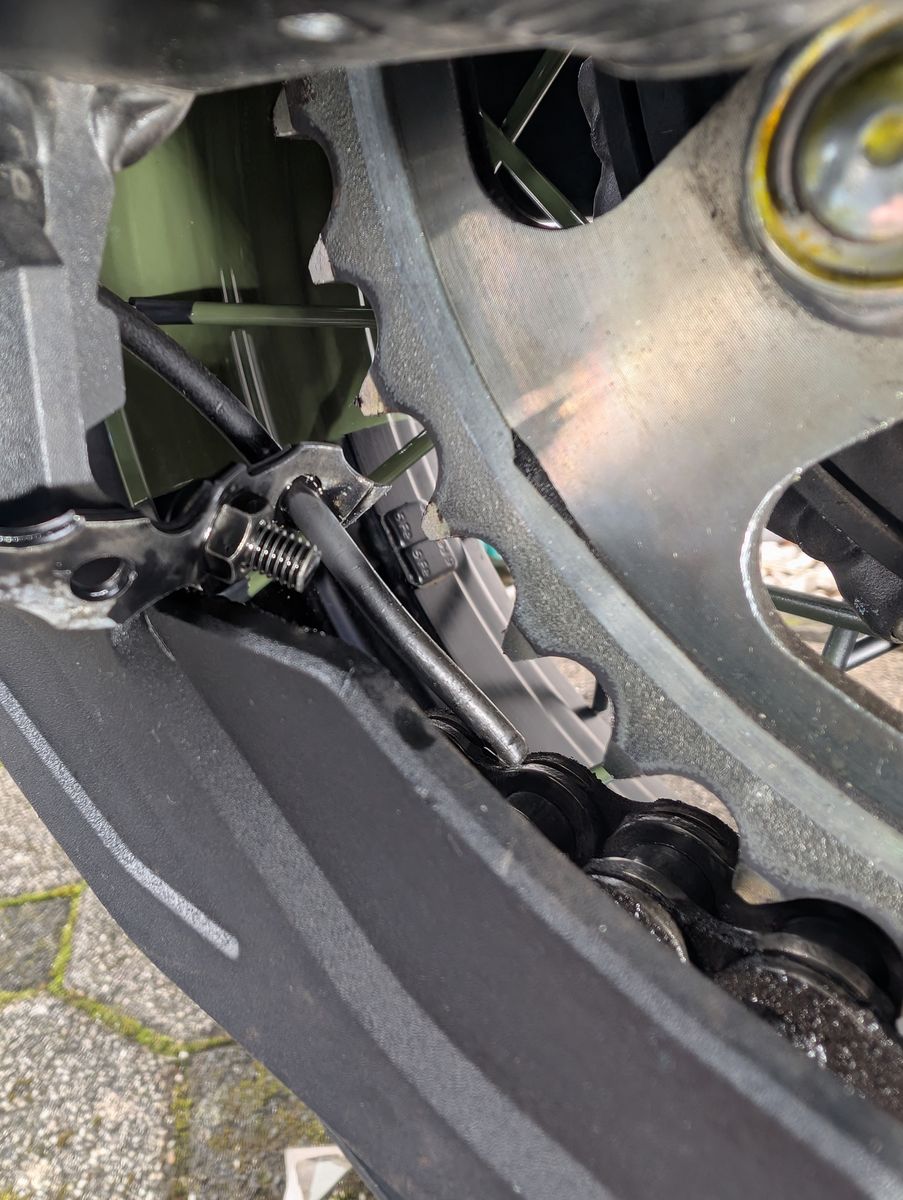

Ich hab mir die Kritik jetzt zu Herzen genommen. ![]()
Ich hab die Doppeldüse mit der Heißluftpistole erwärmt und soweit nach unten/außen gebogen, dass die Röhrchen jetzt auf dem dickeren Teil des Kettenblatts fast anliegen und somit ganz nah an der Kette sind:
