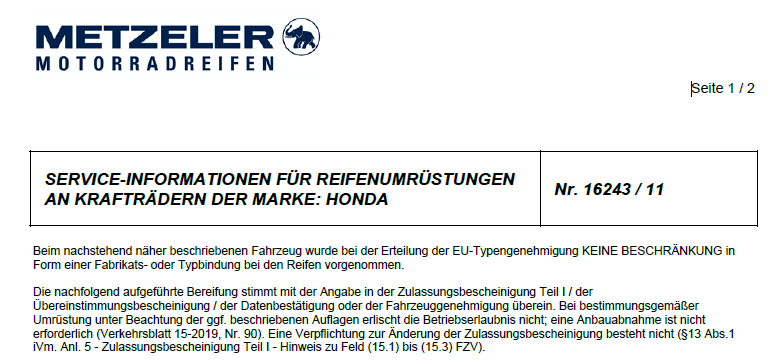

    Ich habe von Metzeler/Pirelli ein weiteres Dokument erhalten, die "Service-Informationen für Reifenumrüstungen an Krafträdern der Marke: Honda", die ich hier hochlade:
