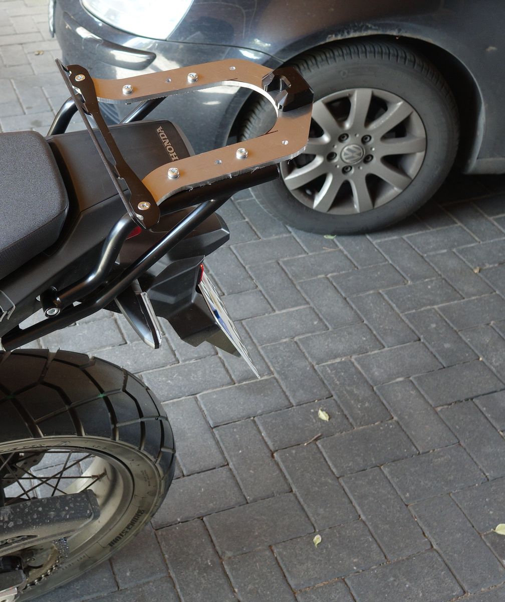

    Ich hab mir bei EBAY Alu7075 in 5mm bestellt und eine kleine Proxxon-Bandsäge. Damit hab ich die Platte selbst gemacht.
    Die Bandsäge wird natürlich ansonsten auch benutzt.
    Der Zweck war zum einen die häßliche Originalplatte nicht benutzen zu müssen und zum anderen die Höhe zu reduzieren. Auch ein wenig Gewicht wurde gespart.
    Aber dann hab ich wie gewohnt seit 1989 doch wieder zu einer direkten Befestigung gewechselt. Das spart noch einmal Bauhöhe und Gewicht. Und (je nach Topcase) hat man mehr inneres Volumen. Abnehmen geht mit 4 Schrauben, also nicht soo schnell.
    Über das Lackieren hat noch niemand was geschrieben?

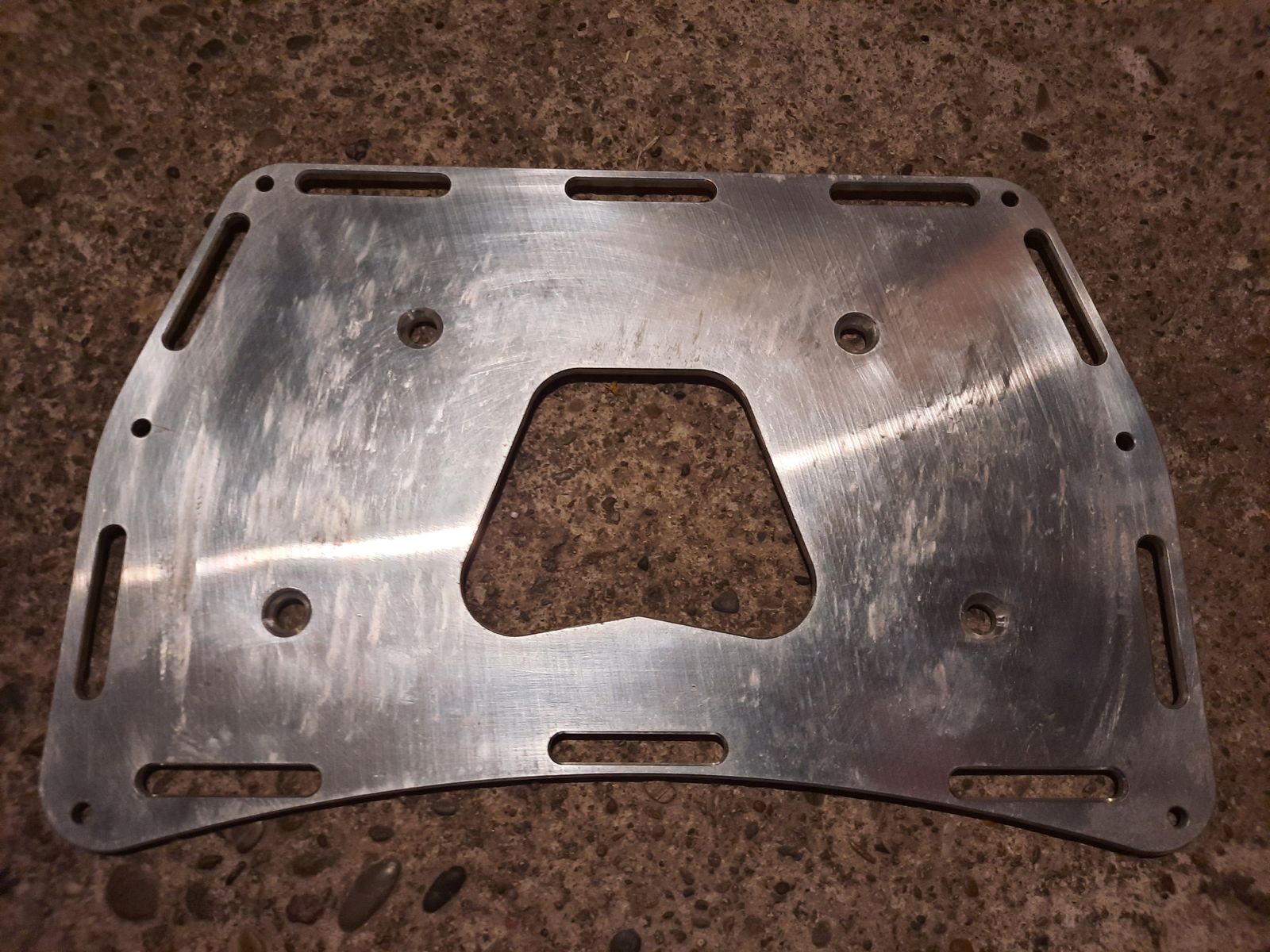

    Auch wenn es nicht hilft, hier meine eigene CNC- gefräste Version meiner Alu-Trägerplatte, passend für die kleine Hecktasche.

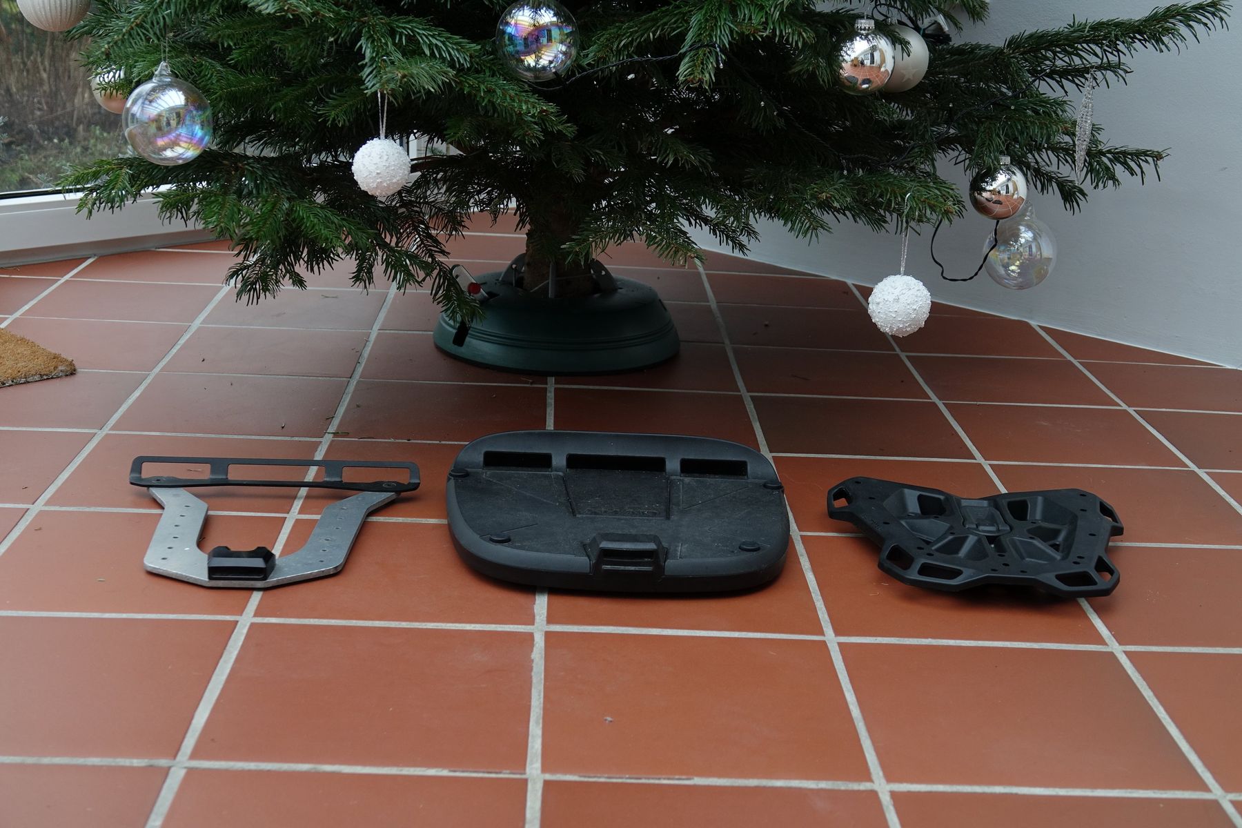

    Wenn du dir eine teure Platte anfertigen läßt, wäre es möglich in dieser dann Bohrungen sowohl für Givi als auch für Shad vorzusehen?
    Bei meiner Dr-Big hatte ich damals die drei Topcase Halteteile von GIVI direkt an den damaligen Gepäckträger gebaut. Dazu hatte ich die erforderlichen Gewinde nicht in eine extra-Halteplatte geschnitten sondern direkt in den Gepäckträger. Die Oberfläche war damals groß genug und auch gerade. Das sparte damals Zeit und Geld und Bauhöhe und Gewicht. Optisch gefiel es mir auch noch besser als eine Halteplatte.
