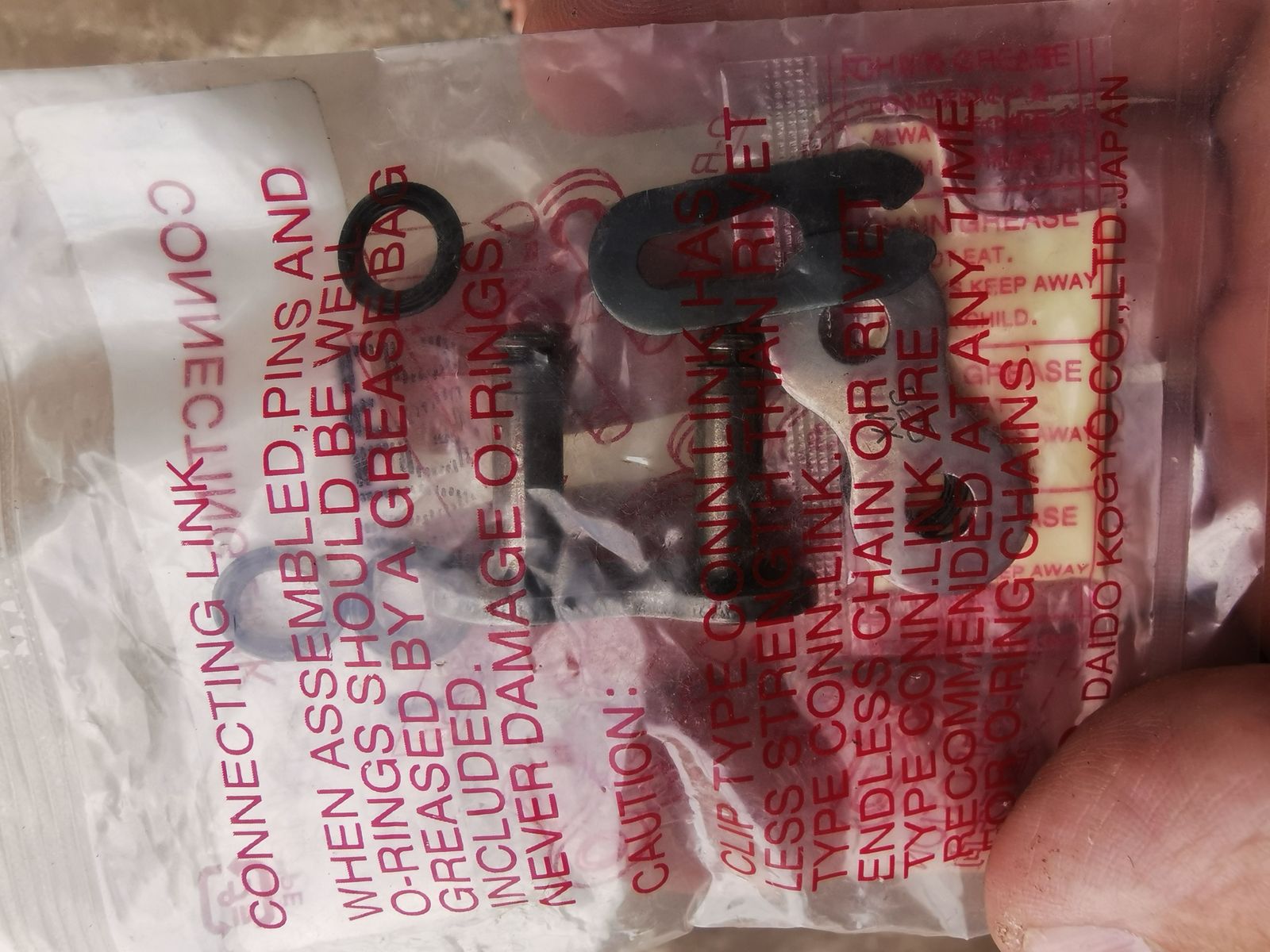

    Hier ein Bild von den Verschrauben Kettenschlösser. Die kannst du auch in Deutschland kaufen und sind sogar in Deutschland zugelassen. Aber wem interessiert die deutsche Zulassung. Wenn du den Deutschen Sprachraum verlässt, interessiert das keinem.
  • #70
    Bei dem verschraubbaren Schloss "stören" mich die langen Muttern. Das sieht einfach alles andere als passend aus :D
    Wenn ich grad an den Kettenschutz denke, kann ich mir irgendwie nicht vorstellen, dass es da durch passt.
    Die genauen Bezeichnungen zu den Schlössern hast du nicht zufällig oder?
    Bei dem Clip-Schloss steht auch immer eine KW/PS Begrenzung dabei. Welches Schloss ist dieses genau?
