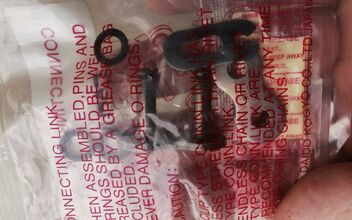

Stelle gerade mein Werkzeug zusammen und suche einen möglichst guten aber günstigen Kettennieter für unterwegs und dazu Kettenschloss und Ersatzglied.
Ich würde gern alles hier bestellen.
Kann mir jemand sagen was für eine Kette von Werk aus drauf ist?
Welches von den tausend verschiedenen Gliedern würde da passen?
Vom Werk aus ist bei der AT eine DID 525 Kette eingebaut. Ich bin mir jetzt nicht sicher, aber ich meine die hätte 124 glieder. Ich würde an deiner Stelle keine Kette mitnehmen, die sind Sau schwer. Auch ein niet Werkzeug würde ich nicht mitnehmen. Als Schlösser wurde ich Schlösser nehmen die man mit s einer Lasche schließen kann. Mittlerweile gibt es Kettenschlösser, die man verschrauben kann und die sind zugelassen. Statt einer Kette würde ich in Stück Kette nehmen, wo man beschädigte glieder ersetzen kann. Aber was ich machen würde, wenn die Reise sehr lange sein sollte, auf jeden Fall eine neue Kette vor dem Start einbauen, hängt natürlich davon ab wie viel KM die Kette drauf hat. So eine Kette hält schon 50000 km aus (meine Erfahrung), wenn man sie ordentlich schmiert und pflegt.
