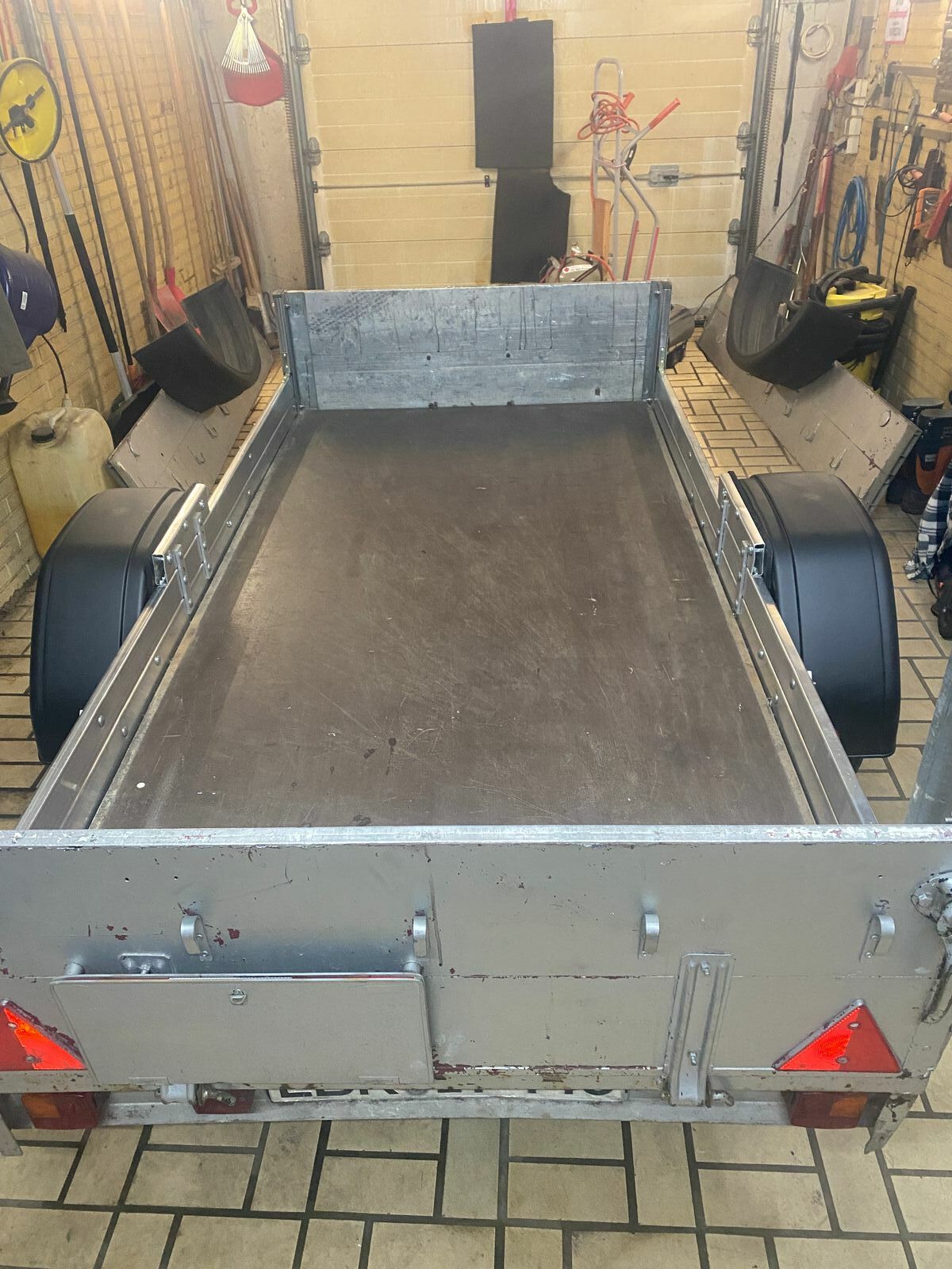

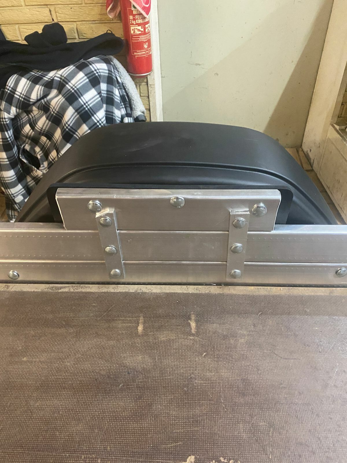

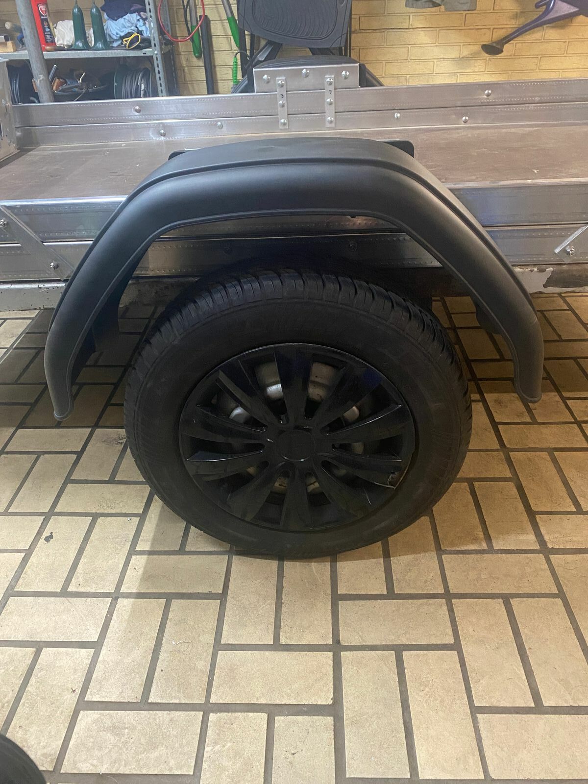

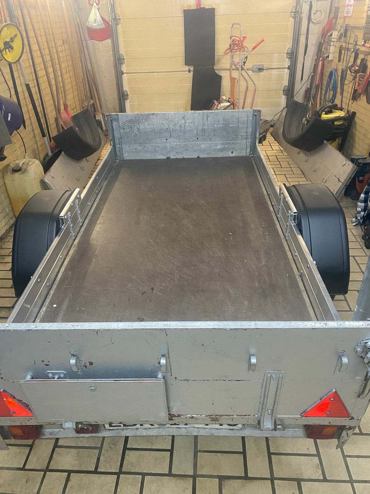

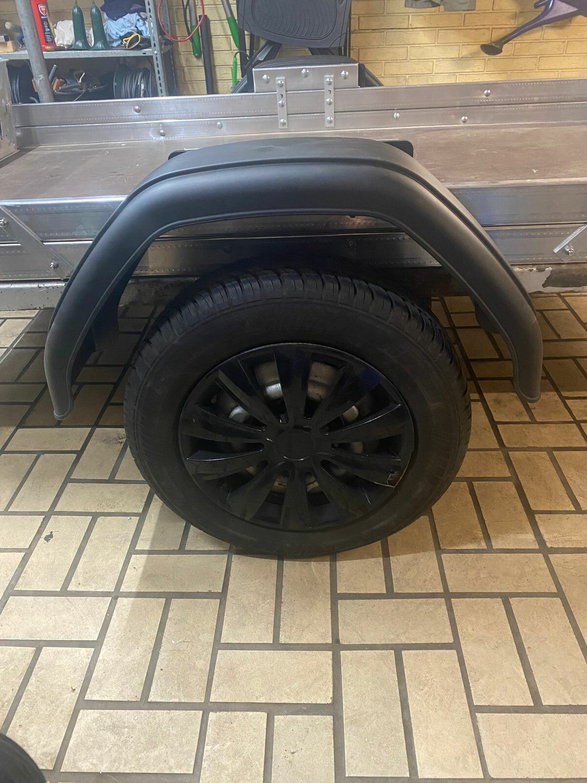

    So, die Kotflügel sind dran. War doch etwas mehr gefrickel als ich dachte:shock:.
    Aber ich denke das Ergebnis kann sich sehen lassen

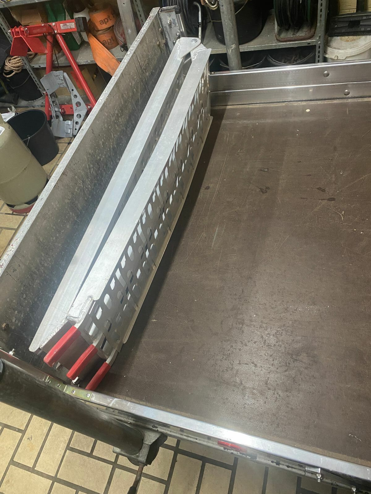

    Und so soll die Auffahrrampe transportiert werden, wenn die Mopeds drauf stehen.
    Die Rampe wird natürlich verzurrt wärend der Fahrt:zwinker:

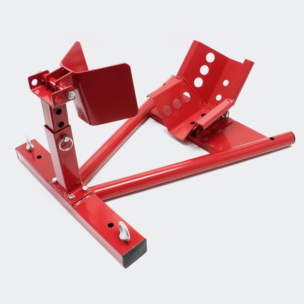

    Sehe ich auch so. Ich habe die gleiche Trutzholm-Rampe von Thomas im Auge und die Bierkiste vom Varafiete.
    Als Wippe tendiere ich zu so einem "reduzierten" Modell, weil ich die weiter vorne am Hänger montieren kann (Ladefläche hat ja nur 216 cm)
    Muss natürlich verschraubt werden (evtl. an einem Holzbrett, oder in den Aluboden des Hängers, das muss ich noch überlegen).
    Thomas61 : Du stellst Deine nur auf eine Gummimatte? Hast aber eher so ein Modell und da gehen vorne noch mal 5 cm drauf, schätze ich. Die würde natürlich auch ohne Verschraubung stehen.

    Antirutsch - Matte sollte reichen. Ich habe meine so schon mal 3 TKM transportiert. Da wackelte nichts. 2 Gurte vorne und 2 Gurte hinten und gut ist es gewesen. Mit Verschraubung ist natürlich nochmal sicherer....Der ADAC schleppt die Moppeds ab, wenn Sie nur mit dem VR gegen diese kleine Kante-die an der das Auto mit den VR geschoben wird- reicht auch.

    Richtig, ich hab ein solches Modell. Hab gerade mal Nachgemessen, es sind bei mir ca 7cm, das sollte aber auch bei Deinem
    Anhänger noch gut klappen.
    Nur zur Info. Die AT bleibt bei dieser Wippe NICHT alleine stehen. Das liegt daran, das man mit der 90er Breite und dem
    21 Zoll Vorderrad jeweils an der Grenze ist. Ich hatte mich heute mit hoffi69 unterhalten, und da sagte er mir das er diese
    Wippe von Tante Luise hat, und da würde die AT drin stehen bleiben https://www.louis.de/artikel/s…r_article_number=10002862
    Ich mach das bei mir so, das ich die Gurte schon soweit an der AT anbringe, und dann brauch ich sie nur noch in den Haken
    einzuhängen und schon ist sie so fixiert das sie stehen bleibt.
