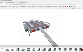

    Hier meine Rampe, bzw das Scharnier
    Denke das dieses Scharmier doch schon ziemlich Stabil ist
