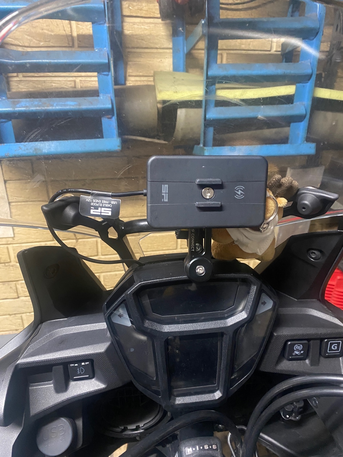

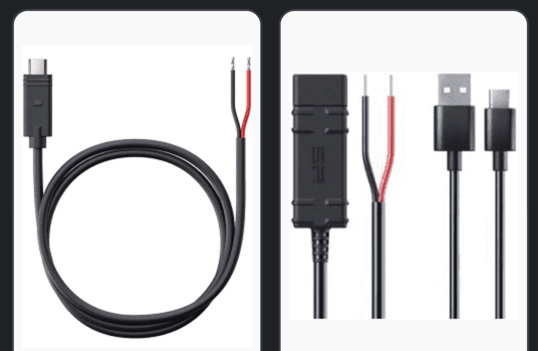

  • #24
    Beim Kauf war ja der Kabelsatz für die Ladebuchse ( USB ) bei. Ich hab dann den Kabelsatz für den direkten Anschluß gekauft
    So sieht es bei mir aus

  • #26
    Hallo pip, ich habe das gleiche Problem, Verbrauch ist höher als Ladung. Nach 7 Std von 100 auf 40% gesunken. Wie hast du Problem gelöst?

  • #30
    Mir ging es eigentlich drum, von Thomas61 zu erfahren, ob er zufällig das QI 3.0 fähige Kabel verwendet hat. Fall‘s ja, würde es mich nicht wundern, wieso der Akkustand beim iPhone8 trotz laufender Navi-App, so weit oben bleibt.
    Ich selbst hatte ja das Problem, daß ich den Kabelsatz für das induktive Lademodul von SP Connect wechseln mußte, als ich mir ein iPhone 13 Pro angeschaffte. Genauere Details dazu gibt es ja bereits im Thread zu SP Connect Ladehalterung, defekten Handykamerastabilisatoren und Co.
