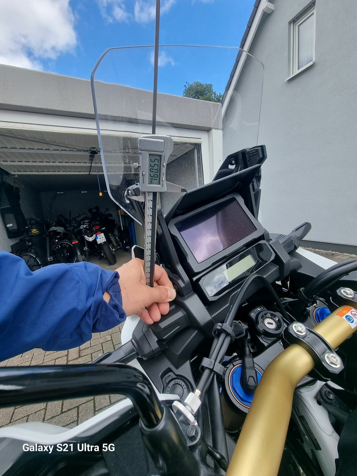

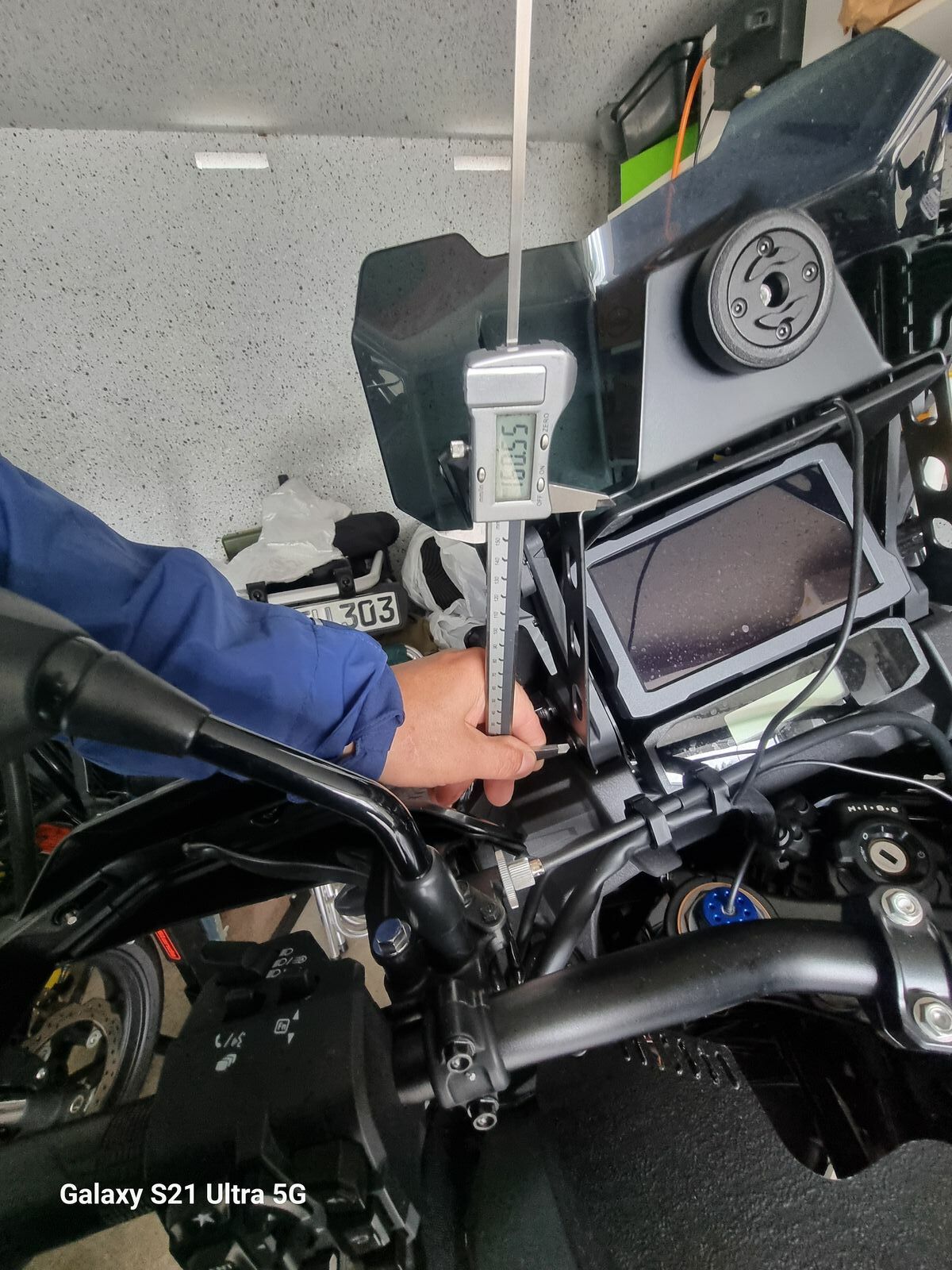

    Mahlzeit, ich habe den Forumswinkel bei der SD09 meiner Frau gemessen von Schraube mitte bis Oberkante der Abdeckung und ebenfalls bei der SD14 gemessen.
    Das ist auf den Millimeter genau so hoch :handgestures-thumbupleft: Augenscheinlich ist bei der SD13 irgend etwas anders :think: Ich werde wenn mein neues Motorrad kommt, den Forumswinkel einfach mal von meiner ehemaligen SD09 umschrauben.
    Aber wie gesagt heute gemessen und alles identisch :handgestures-thumbupright:

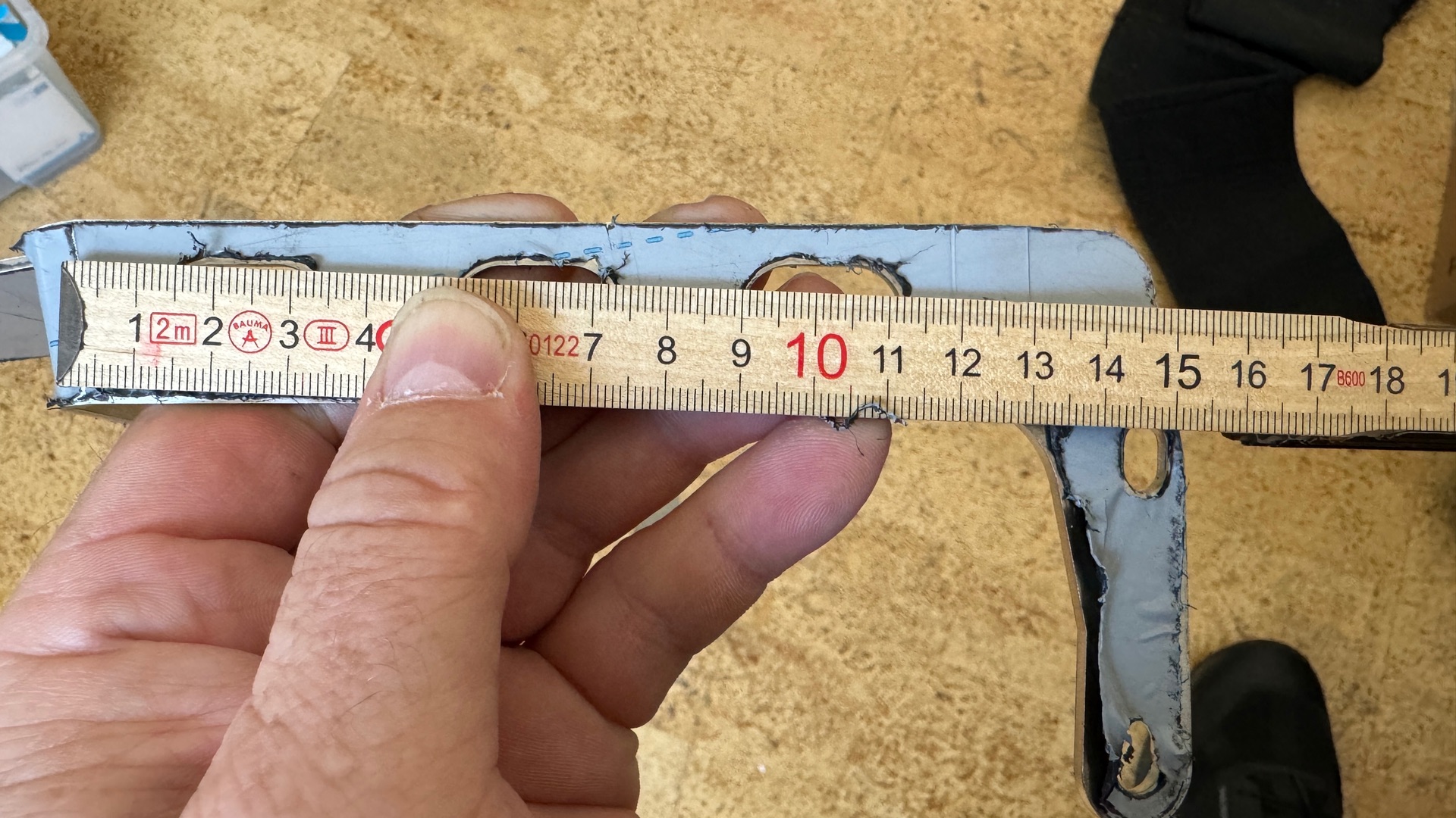

    Den Forenwinkel, welchen ich bei Lele bestellt hatte, hat aber nur 146 mm von Mitte Loch bis unterkannte Bügel.....somit passte er nicht.

    Vielleicht ist der Winkel beim biegen aus der Form geraten :think: und dafür im mittelteil zu breit geworden, dadurch werden die Enden kürzer :think:
