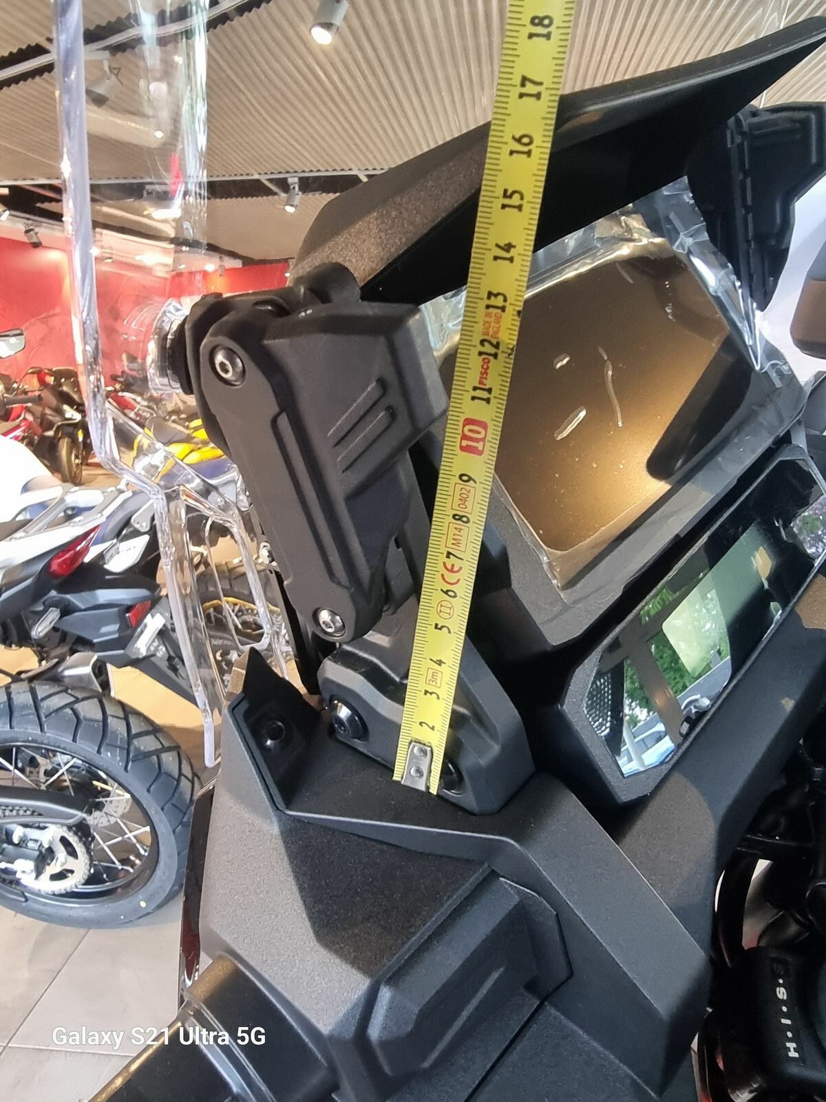

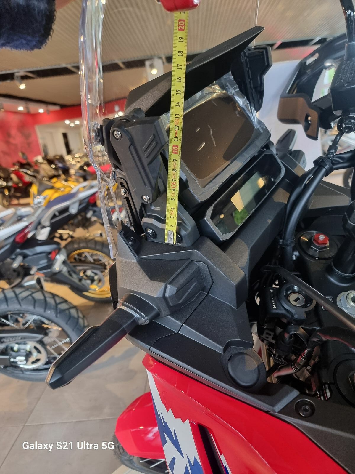

    Guten Abend, ich war heute auch bei meinem Fachhändler und habe drei SD13 gemessen und der Abstand stimmt nicht mit der SD14 Überein über 10mm ist der Schirm hier höher

    Vielen Dank für die Info, der Nebel scheint sich zu verziehen. Ich hatte heute morgen noch ein Telefonat mit unserem lieben Ralf.
    Dieser ist auch nochmal bei Honda Händler mit altem und neuem Winkel.
    Stand jetzt, passt der SD 09 Winkel auf die SD 14, und das Cockpit der SD 13 ist in der Tat 11mm höher :blumen2:

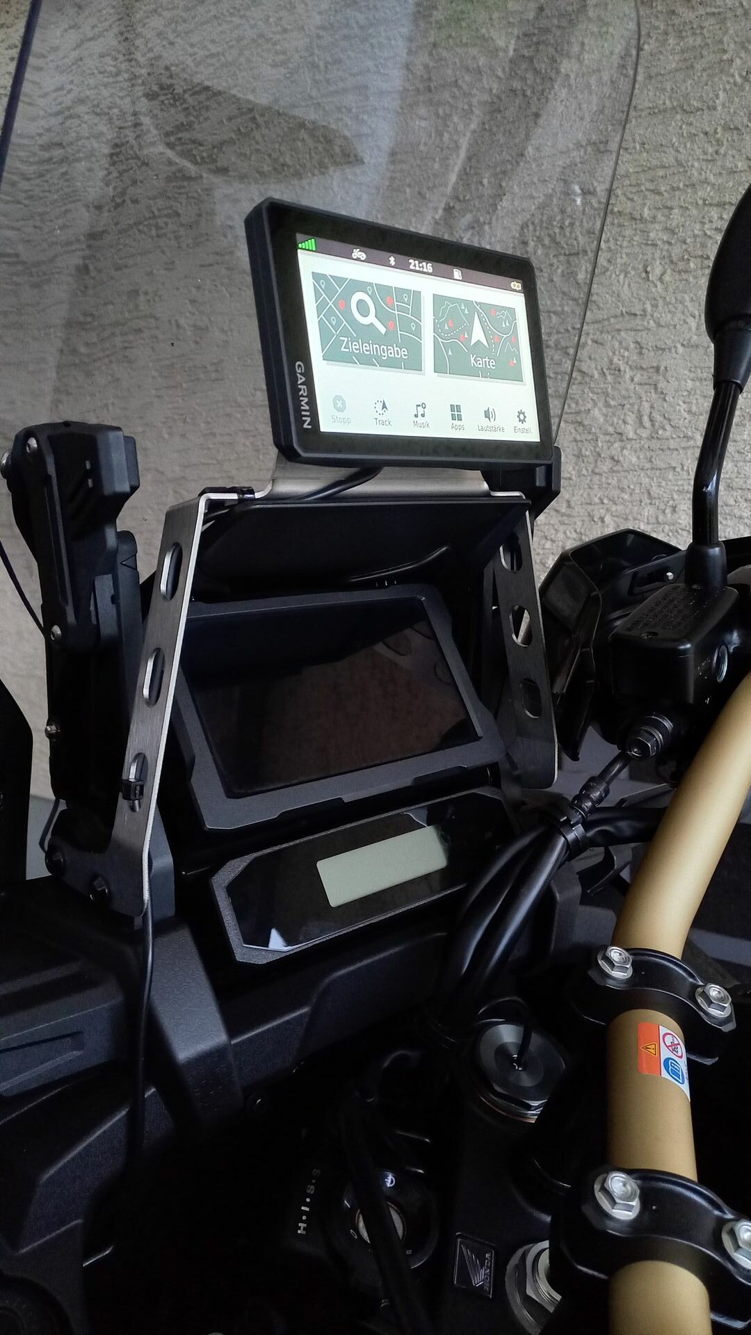

    Forumwinkel heute geliefert und gleich montiert. Passt hervorragend. Die meiste Zeit ging für das Rausfummeln des Anschlusskabels am alten Motorrad drauf. Diesmal nicht unter alle vorhandenen Abdeckungen druntergewurstelt. Außen am Gabeltunnel entlang und dann unter der linken Verkleidung direkt an die Batterie.
    Nochmals Danke an Lele und die weiteren Mitstreiter für diese tollen Navihalter.

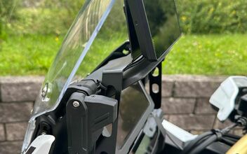

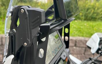

    Hab den Navihalter für meine Africa Twin Adventure Sports DCT 2024 (SD14) am Montag um 19 Uhr bei Lele bestellt und wurde (nach Österreich) am Freitag per Post geliefert - Top!!!
    Edelstahl farbig passt für mich natürlich gar nicht, also geschliffen, grundiert, die Löcher für das Garmin Zumo XT2 gebohrt (2 Bohrer abgebrochen, das Ding ist extrem hart und stabil), dann schwarz matt lackiert (Spray Dose) und heute problemlos montiert. Sofort Probefahrt... und endlich kaum Vibrationen... kein Vergleich zu meinem bisherigen GIVI FB1178 oder dem Ali Express Graffel.
    Das einzige Haar in der Suppe, mit dem ich aber leben kann, ist der meiner Meinung nach etwas zu steile Winkel im Gegensatz zum Display (zu sehen am Foto 2, Windschild hochgestellt und Foto 3, Windschild niedrig), wollte ihn etwas biegen... keine Chance ohne Kantmaschine.
    Vielleicht könnte man das bei der Produktion zukünftig überdenken... 1 - 2 cm wären wohl optimal!
    Ansonst... absolute Empfehlung!
