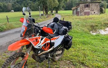

    Topcase und Rolle sollte passen. Ich hatte vor meiner ersten Tour mit der AT keine Zeit mehr, den Traeger zu montieren und habe dann eine kleine Rolle auf den Hecktraeger und eine mittlere Rolle auf den Sozius geschnallt:
    Tips:
    • Es ist viel einfacher, Kleinteile zu finden, wenn die Rolle zumindest innen aus hellem Material besteht.
    • Es ist viel praktischer, wenn die Rolle der laenge nach geoeffnet wird, und nicht am Ende. Ich nutze Ortlieb Rackpacks.
    • RokStraps sind super, um weiches Gepaeck festzuschnallen, da sie sich anpassen, wenn der Inhalt sich setzt.
    • Mit der Tasche auf dem Sozius kann es schwieriger werden, das Bein ueber die Sitzbank zu schwingen. Wir haben hier in der Seniorenecke aber ein paar Diskussionsthemen, in denen ausfuehrlich erklaert wird, wie man trotzdem aufs Mopped kommt ...

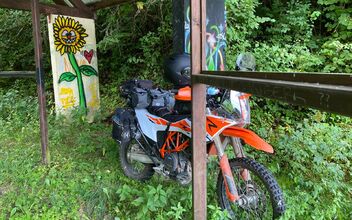

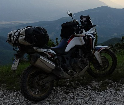

    Passt, sitzt, wackelt und hat Luft!
    Mit der Gepäcklösung bin ich drei Wochen unterwegs gewesen ans Schwarze Meer in Bulgarien und zurück.
    Das ist die Tasche von Touratech... Sehr stabil und Wasserdicht! Hat auch schon einen Unfall auf meiner Bandit mitgemacht... man sieht es ihr kaum an...

    Ich habe das Rackpack in 24L und 49L, eine davon seit den 90ern. Beide sind auf dem Bild in Beitrag #3 zu sehen.
