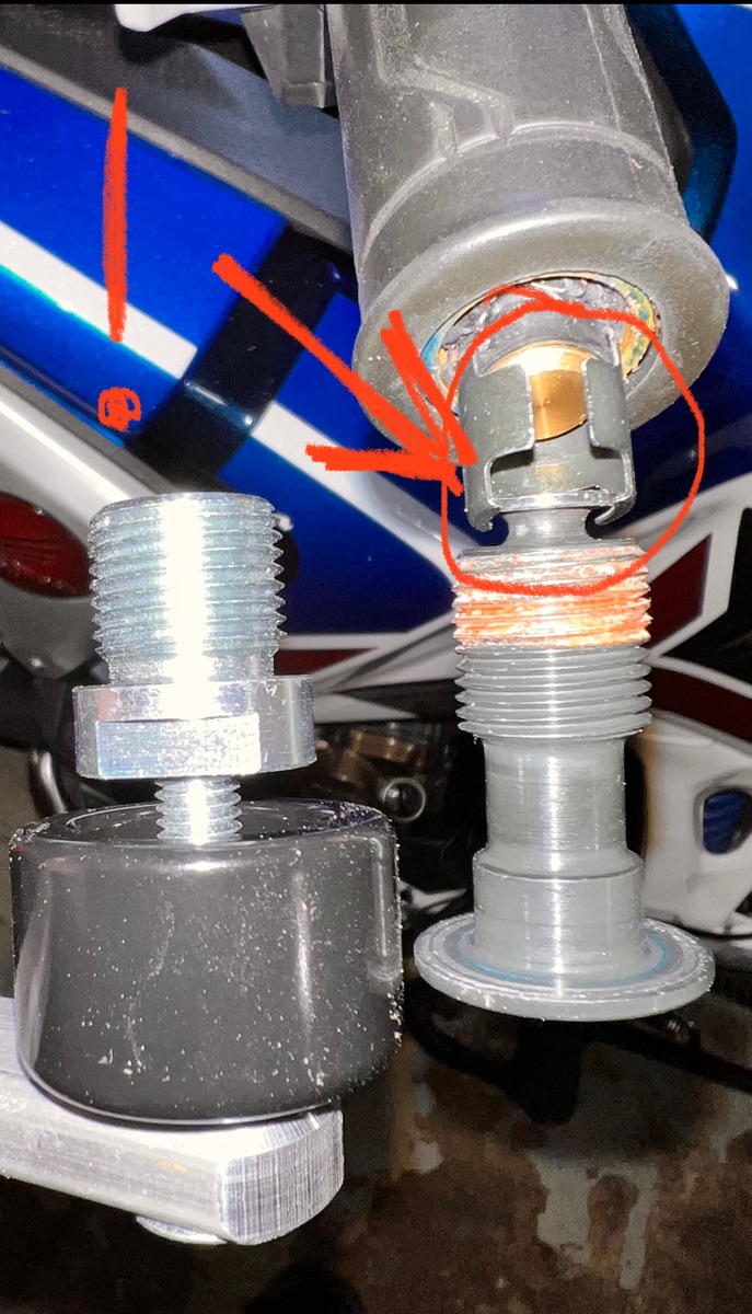

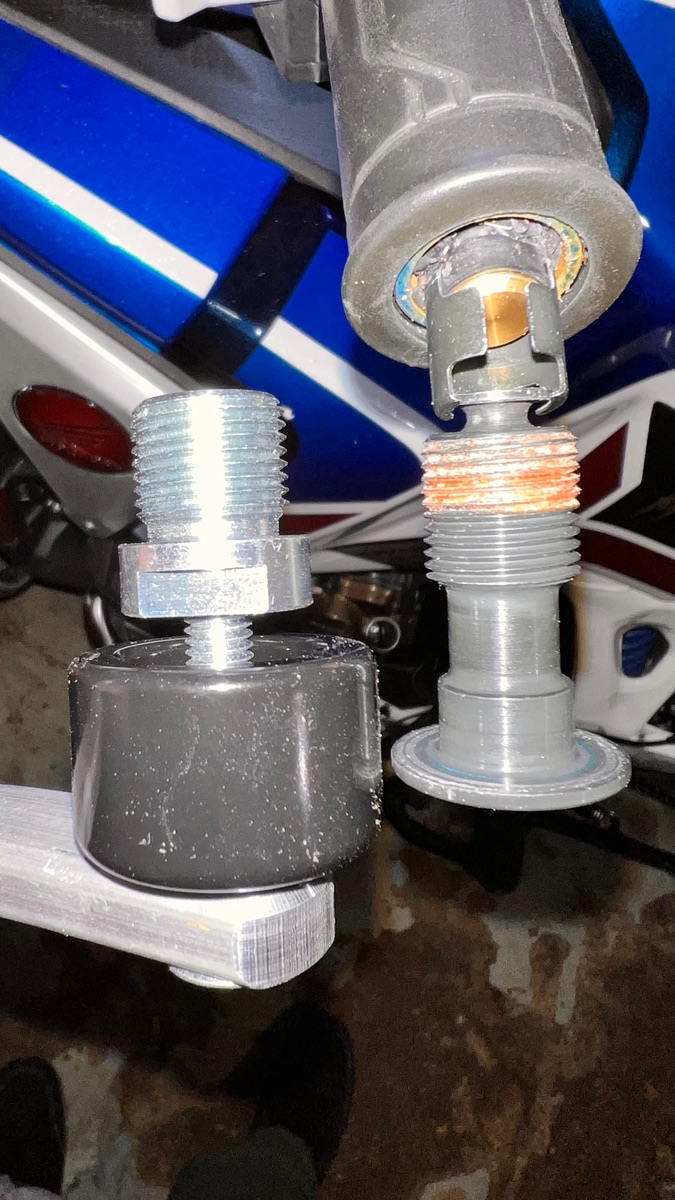

    Ich habe mir für meine 2020er AfricaTwin Adventure Sport DCT ES
    die dafür vorgesehenen Bunkbusters bestellt…

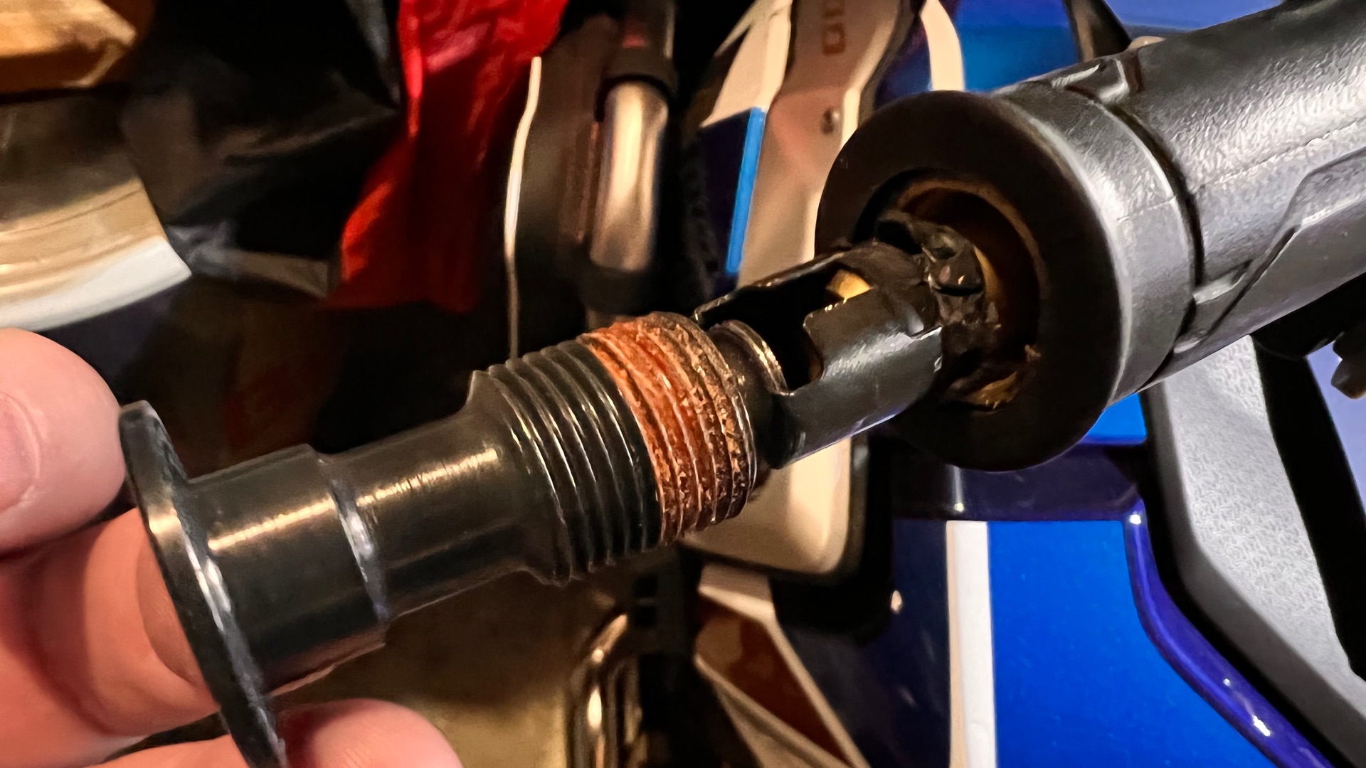

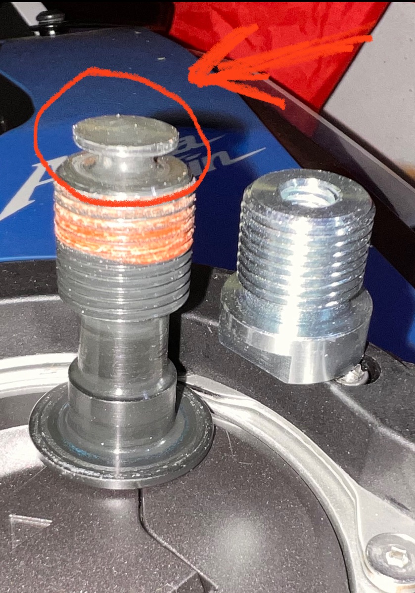

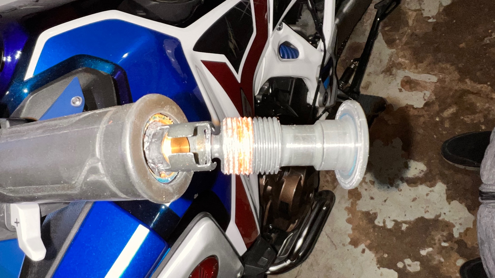

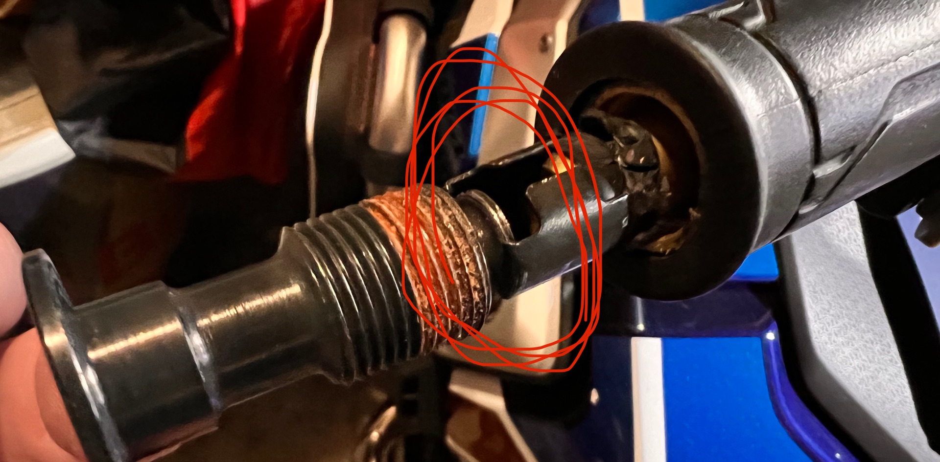

    Leider kann ich diese nicht korrekt montieren da bei den originalen Lenkerenden am Schrauben der in den Lenker seitlich reinführt ein T-Endstück (Fotos im Anhang) am Ende befindet, um die im inneren befindliche (Lenkerheizung??/Messingteil) hinausziehen zu können…
    Wenn ich jetzt die Bunkbusters montieren würde könnte ich anschließend diesen Heizteil? nie mehr hinausziehen können…
    Wie habt Ihr das gelöst? Einfach hineingedrückt und hoffen das es irgendwann doch noch rausgeht?

    Das messingfarbene Teil sind die Lenkergewichte. Die kannst du mit herausziehen und dann aufbewahren.

    Einfach die Gewichte drinn lassen oder mit ausnehmen. Je nach Geschmack. Theoretisch sind die Barkbuster ja auch Lenkergewichte. Ich habe sie rausgenommen. Du kannst ja immer die alten schrauben nehmen, falls du sie Mal rausnehmen willst.
    Die braucht man nicht unbedingt. Die sind aber stabiler wie die originalen Handschützer, weil die
    einen Alubügel haben.
