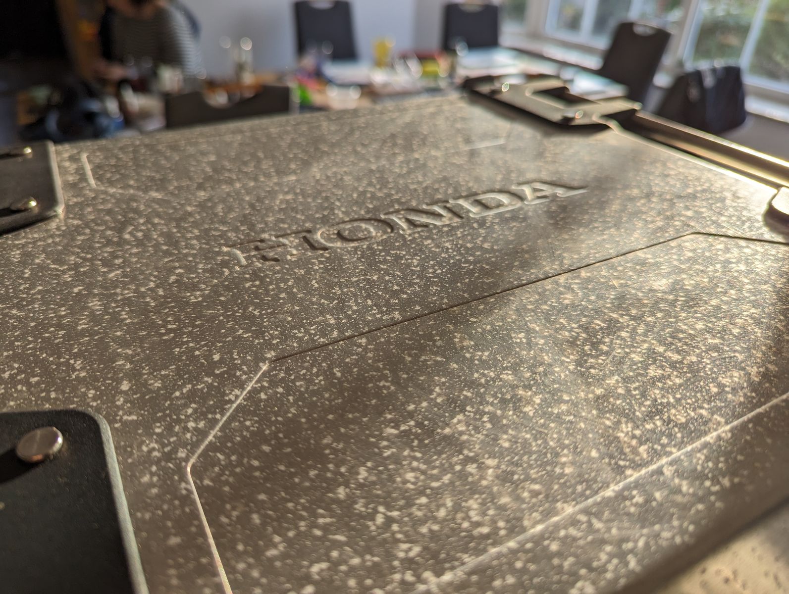

Original Topcase voll mit weißen Flecken / Punkten
  • #23
    Ich würde den Alulook schon gerne behalten. Klarlack wäre auch eine Option (gewesen).
    Im jetzigen Zustand bringt das aber nicht mehr viel.
    Sandstrahlen und Eloxieren wird wohl zu teuer.
    Mir gefällt es so aktuell überhaupt nicht mehr. :angry-tappingfoot:
    Hat schon Mal jemand das Topcase in seine Einzelteile zerlegt?

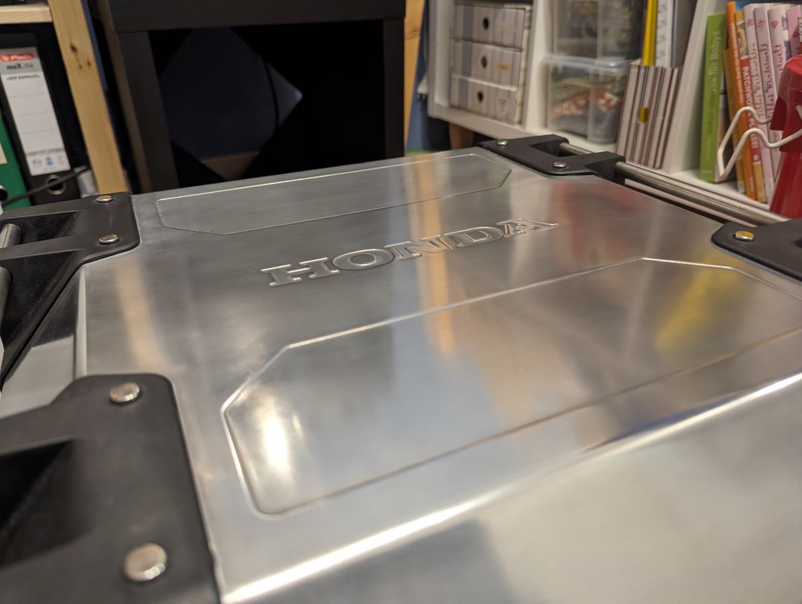

    So das Topcase sieht jeden Monat schlimmer aus:
    Ich habe nun angefangen per Hand zu schleifen :o Was eine Arbeit, mag ich schon im Modellbau nicht :lachen:
    240, 320, dann 600, 1000, Scotchpad und poliert:
    Hat mir noch nicht gefallen.
    Daher 600 und 1000 nass und per Hand poliert:
    Was auch Recht gut geht, habe ich aber erst danach eine Anleitung gefunden, Scotchpad und jede Menge WD40, dann 600 und 1000 nass und polieren.
    Die Seitenwände fehlen noch :chores-mop:
    Nun mit Ballistol einreiben?
