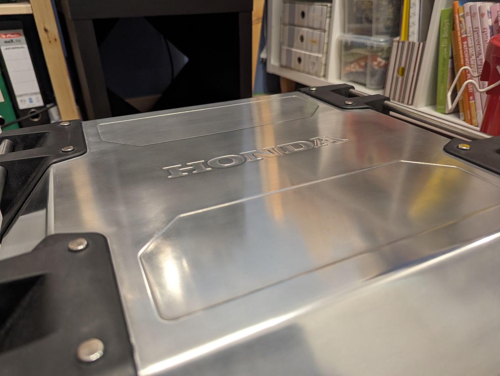

Hat schon Mal jemand das Topcase in seine Einzelteile zerlegt?

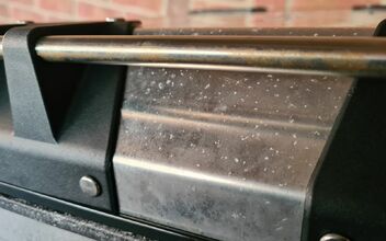

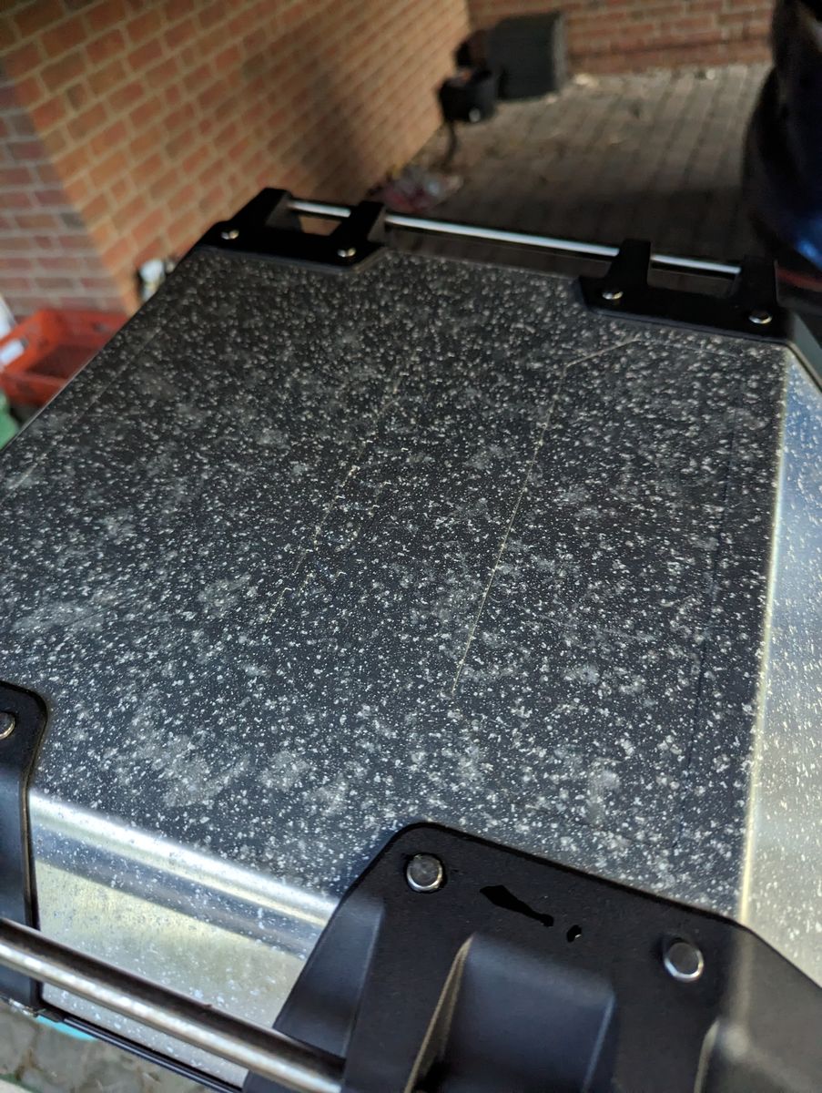

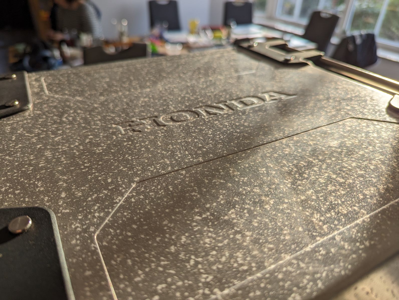

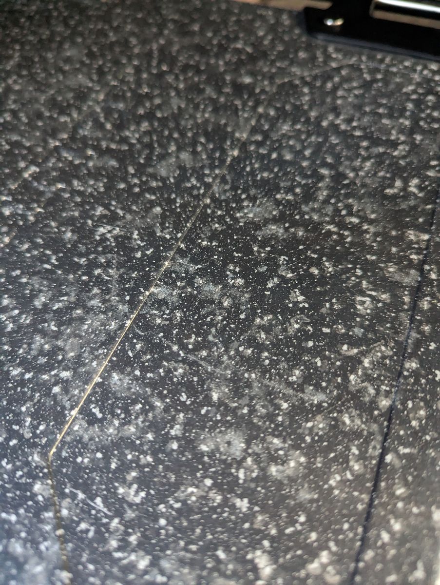

So das Topcase sieht jeden Monat schlimmer aus:

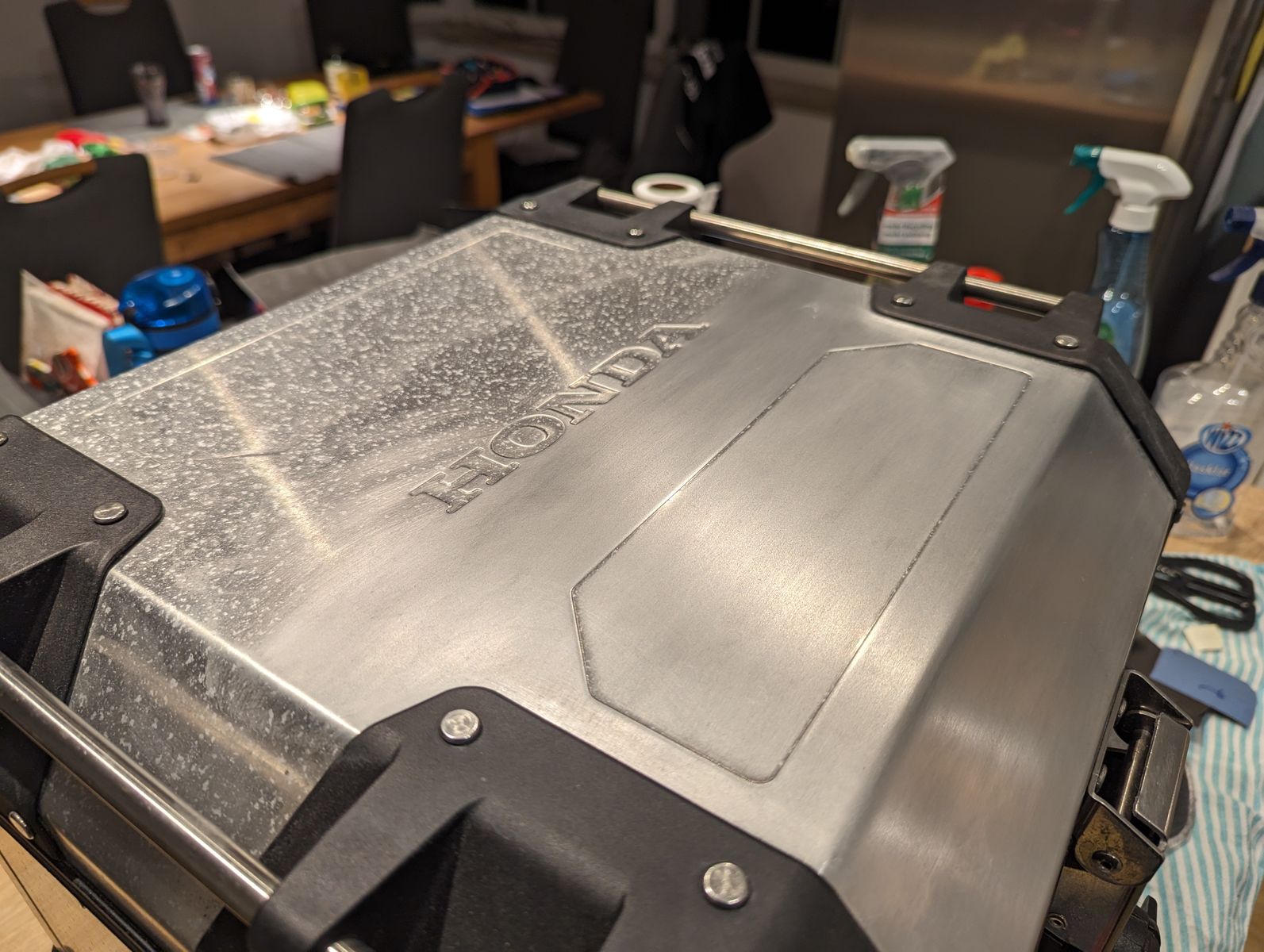

Ich habe nun angefangen per Hand zu schleifen
Was eine Arbeit, mag ich schon im Modellbau nicht ![]()
240, 320, dann 600, 1000, Scotchpad und poliert:
Hat mir noch nicht gefallen.
Daher 600 und 1000 nass und per Hand poliert:
Was auch Recht gut geht, habe ich aber erst danach eine Anleitung gefunden, Scotchpad und jede Menge WD40, dann 600 und 1000 nass und polieren.
Die Seitenwände fehlen noch ![]()
Nun mit Ballistol einreiben?

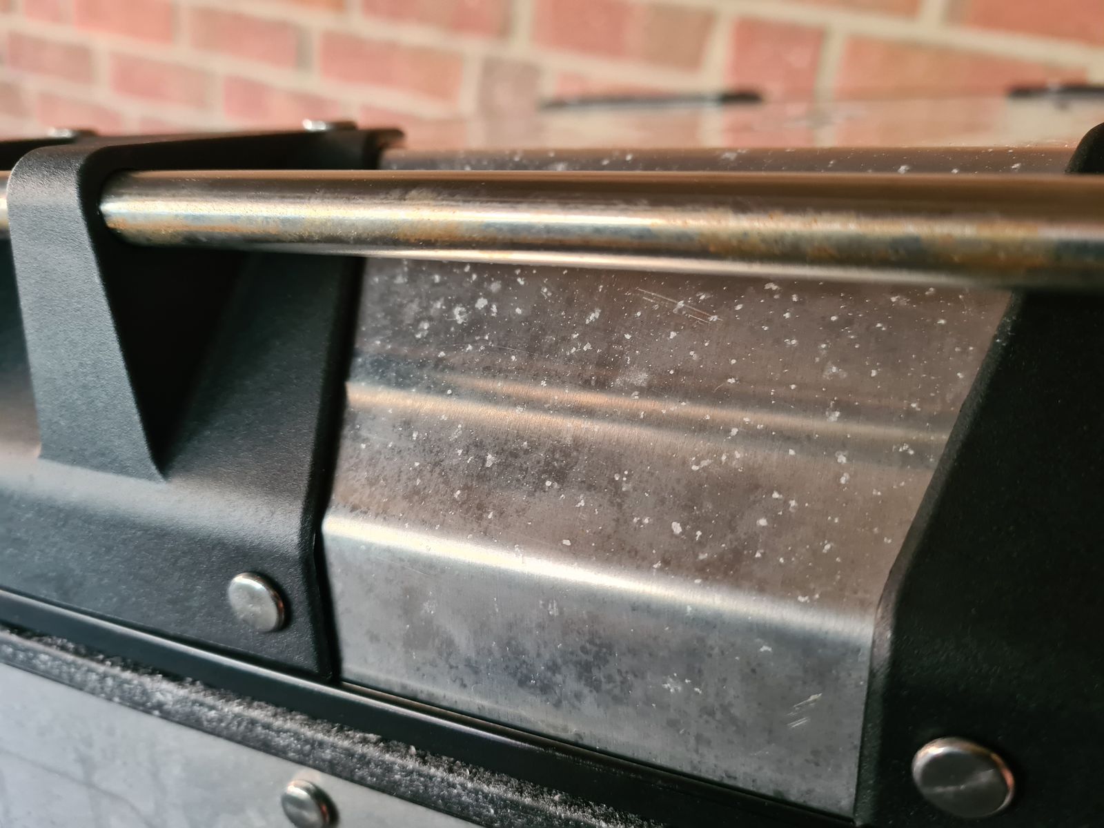

Ich habe an meinem Givi TC (ist ja wohl auch der Hersteller des Honda-TC) so ähnliche Flecken; aber ich weiß, woher ich die habe.
Auf einer Tour stand mein Motorrad über Nacht unter einer großen Dach-bzw. Terassenkonstruktion aus Metall. Es regnete und das Wasser lief übers Metall und tropfte dann auf mein TC. Am Morgen hatte ich diese Flecken. Sieht aus wie ganz leicht angeätzt.
Ich lass das aber so.

Ich arbeitete lange mit Aluminium und baute Gehäuse, die draussen auf Autobahnen verwendet wurden. Unser Aluminium wurde nach dem Zusammenschweissen alles eloxiert, da rohes Aluminium immer mit der Aussenluft reagiert.
Ich befürchte, dass dein Topcase mit der Zeit wieder Flecken bekommen wird.

Ja ist viel Arbeit, kann es nur nicht mehr ansehen.
Ich denke auch das es wiederkommen wird. Dann werde ich eventuell die Mieten aufbohren und das Topcase zerlegen und es zum Pulverbeschichter bringen.
