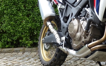

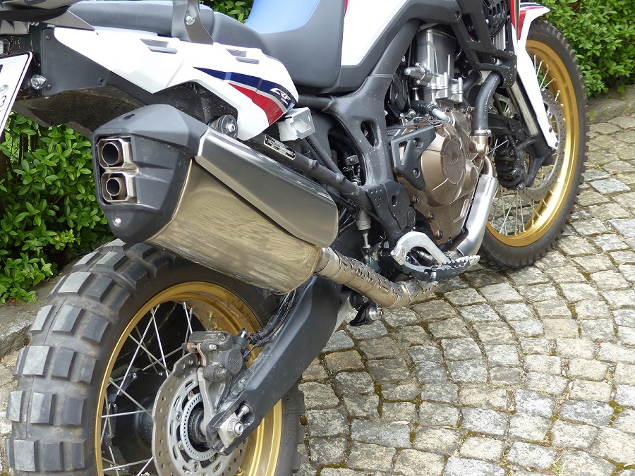

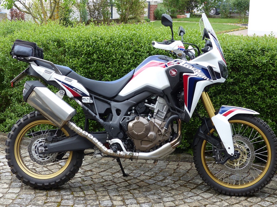

Habe mal sämtliche Verkleidungsteile am Krümmer abgebaut und das KAT-Stück gegen ein neues Zwischenrohr ersetzt.
Wollte den Originaltopf weiter verwenden und max. Beinfreiheit für die Ferse haben.
Funktioniert einwandfrei, Lamdasonde wurde nicht verändert.
Kostenseitig liegt man bei max. 50% der angebotenen Sportkrümmer und man muß nicht auf den vorderen Schutz verzichten.
Rückbau übrigens jederzeit wieder möglich !!
