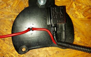

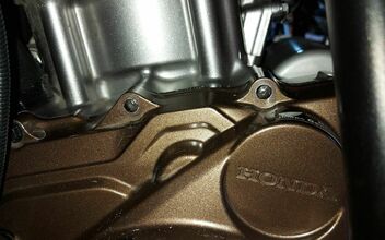

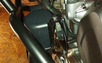

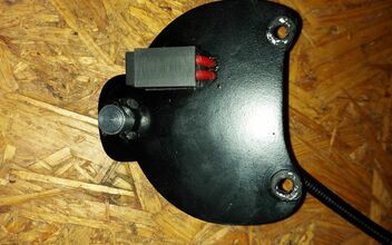

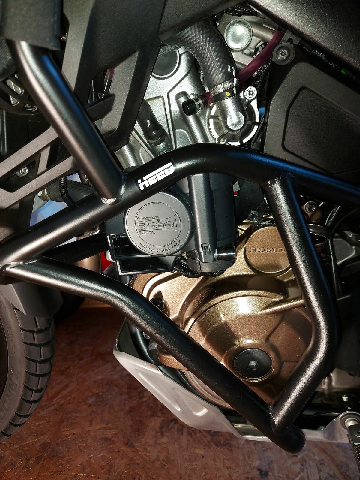

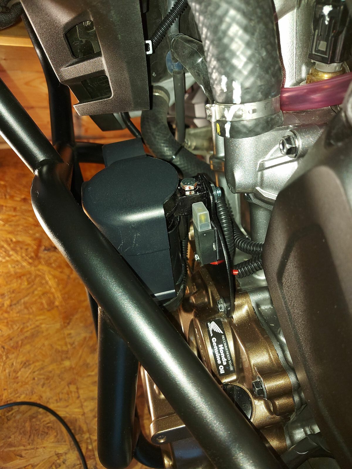

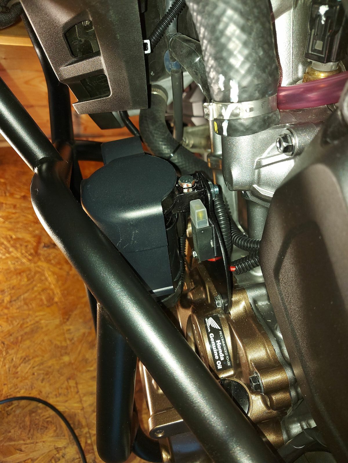

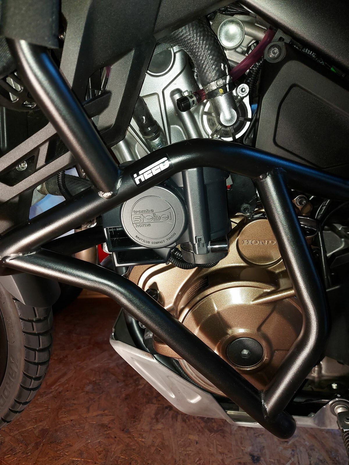

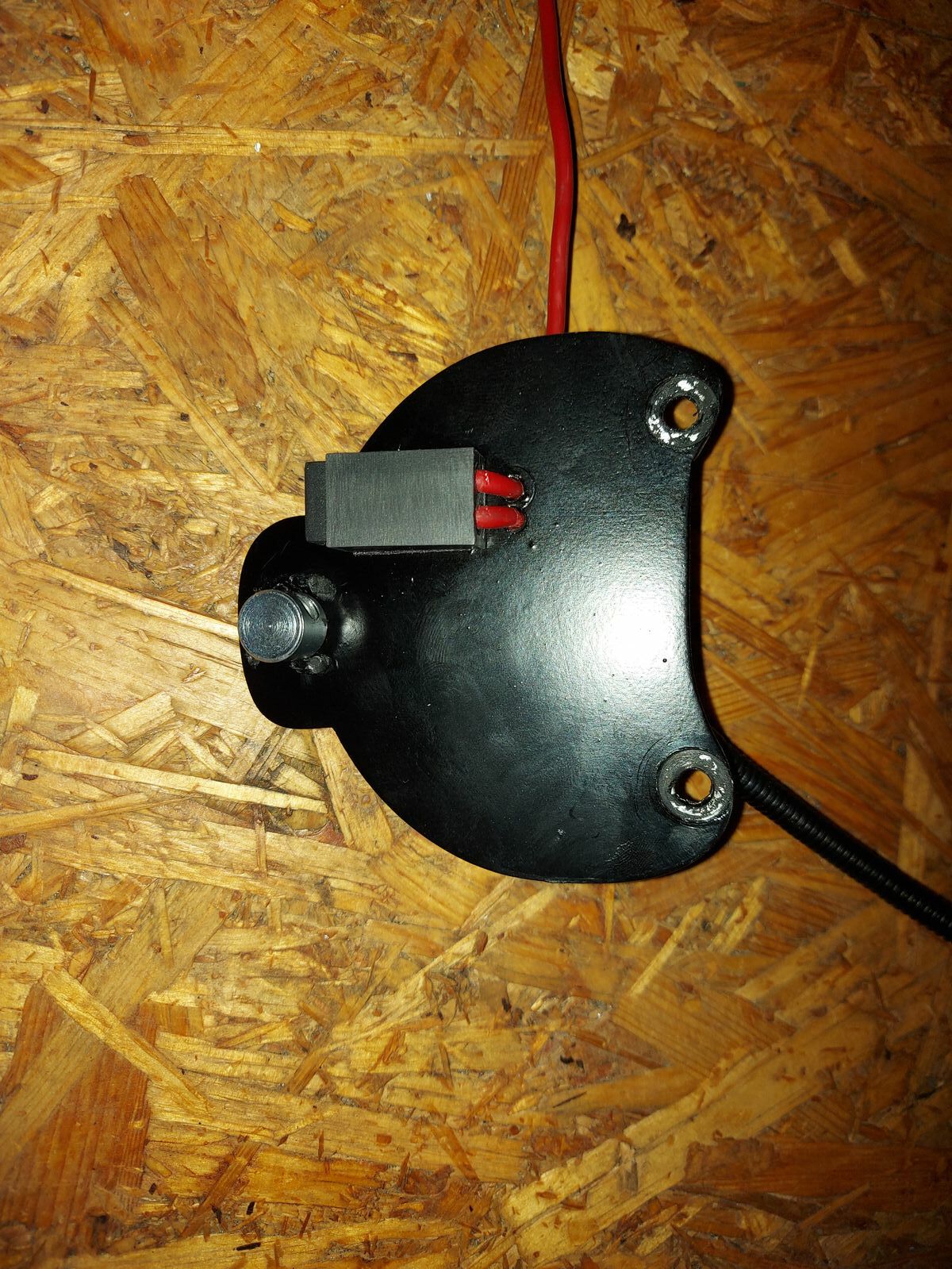

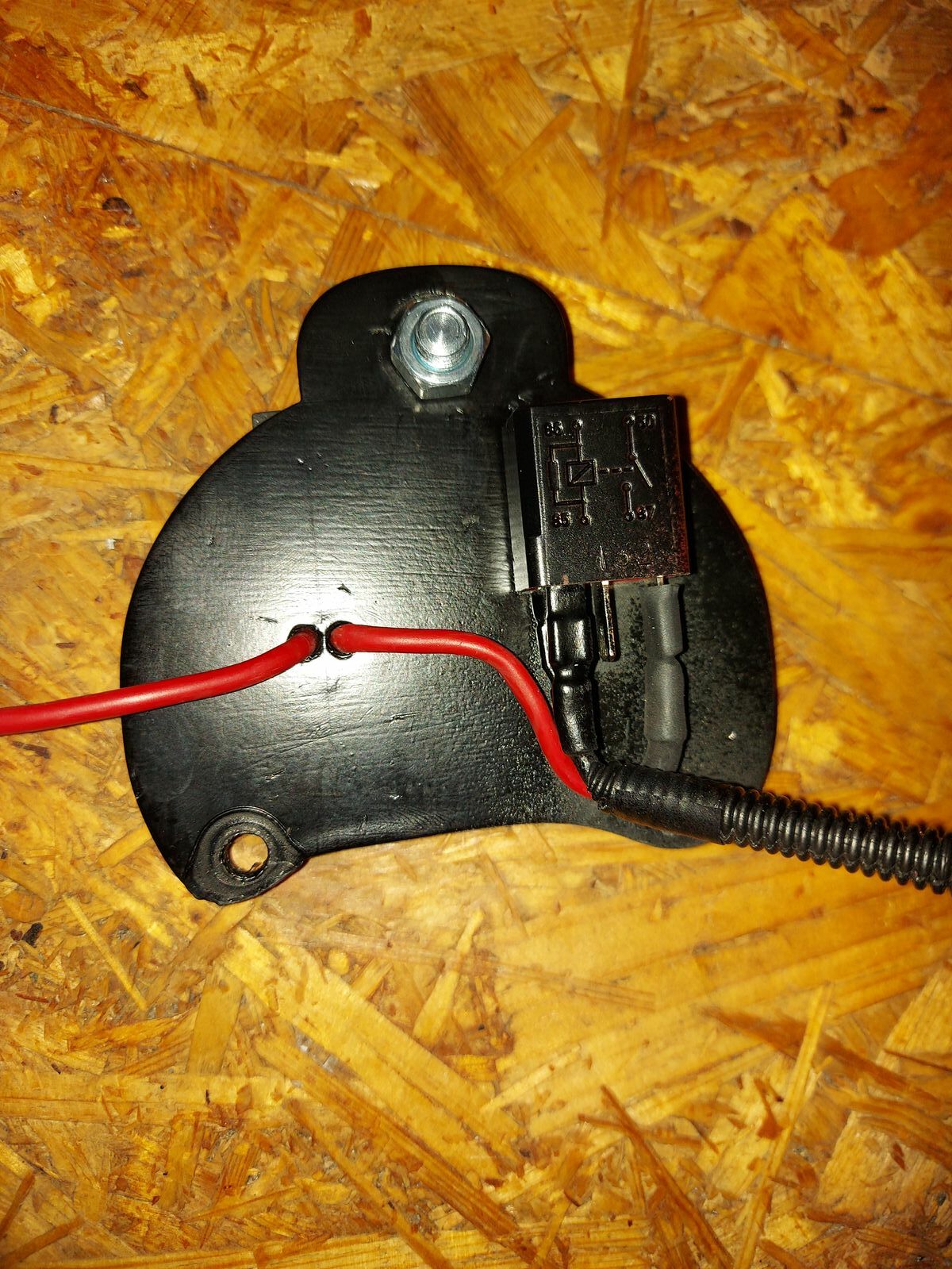

    Wie schon einige Berichte bei der 1000, nun der Anbau einer neuen Hupe für die 1100.
    Sturzbügel musste nicht ernfern werden, lässt sich so montieren.

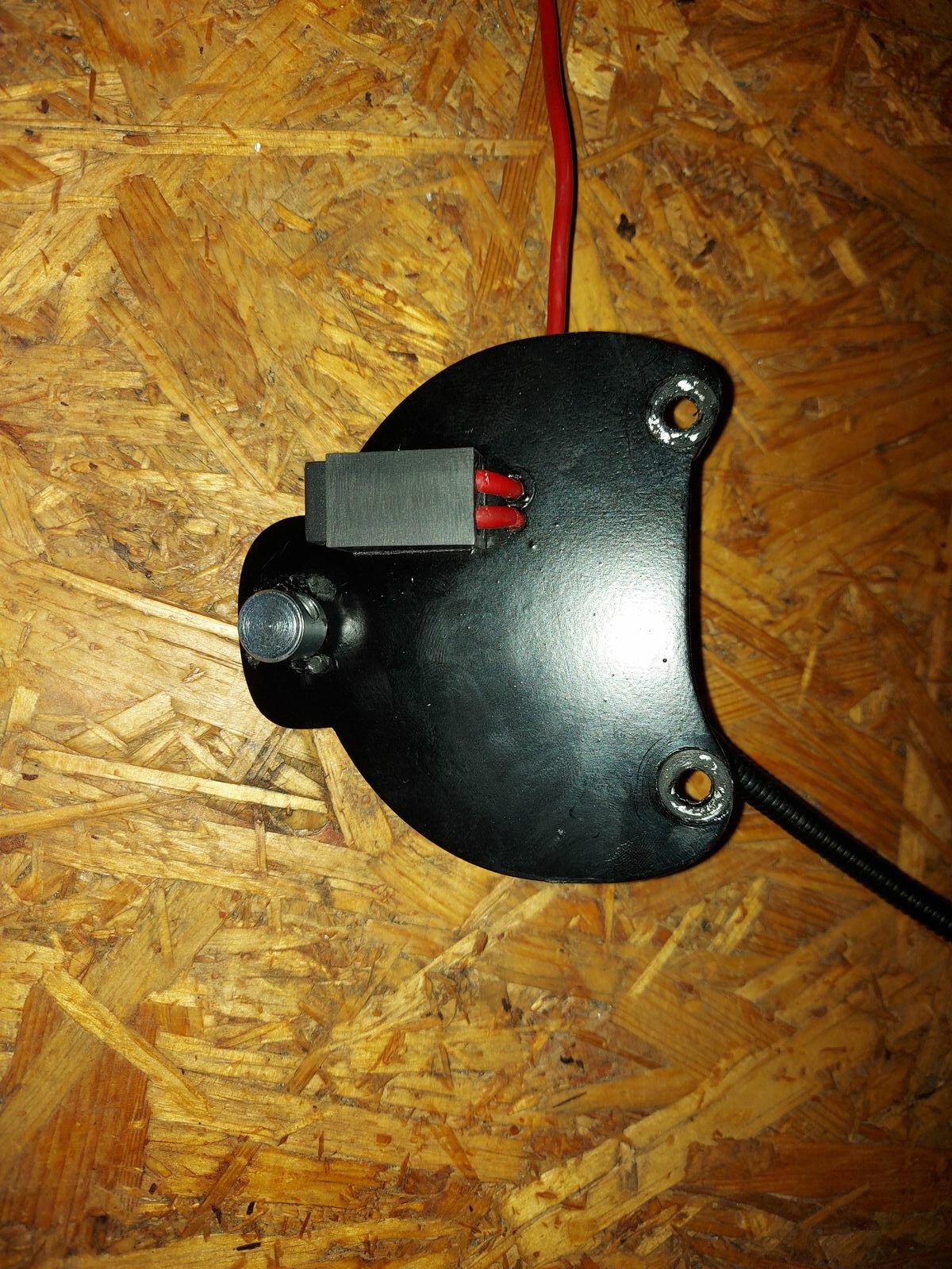

    Stebelhorn von BMW-Wunderlich 139db mit Zulassung, Aluplatte 2mm, ein Mini-Relaise 4 polig, Sicherungshalter 20A, sowie Kabelschutzroh und Kleinzeug.
    Ansteuerung von original Hupe 0,75 mm² auf Relais der Rest mit 2,5mm² verdrahtet.
    Finde den Platz optimal stört nicht und ist geschützt.

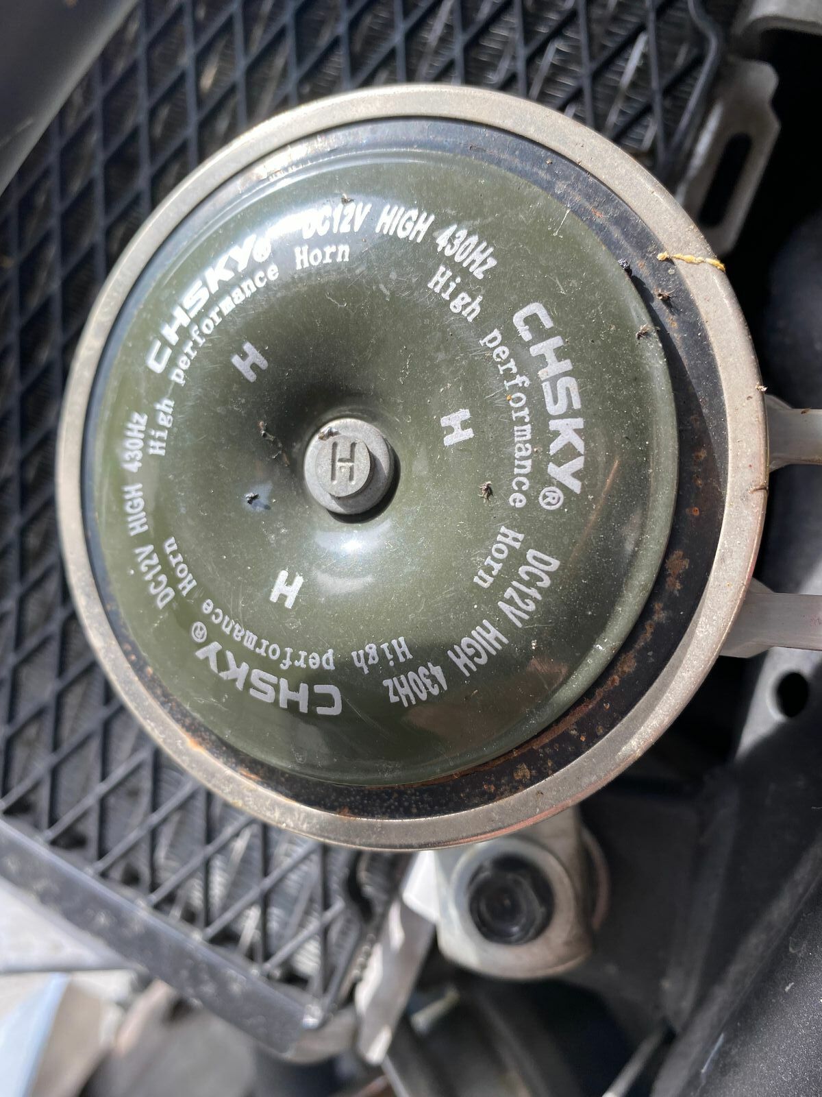

    Hallo ihr Hupenden :)

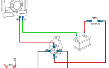

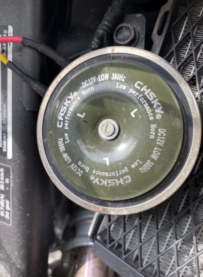

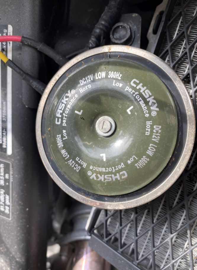

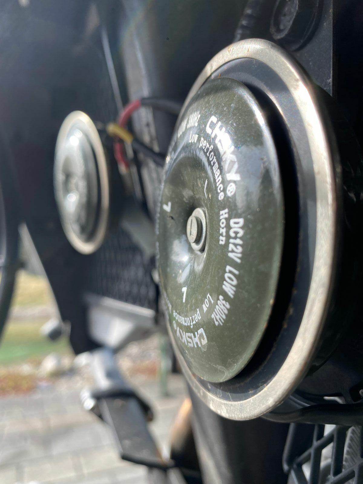

    Auch ich habe der originalen Piepse schon lange ein wenig nachgeholfen; wenn auch nicht gerade schmerzende 139dB, aber doch deutlich hörbar.
    Je ein "Tief"- und "Hochtöner", kein zusätzliches Relais erforderlich:

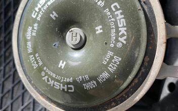

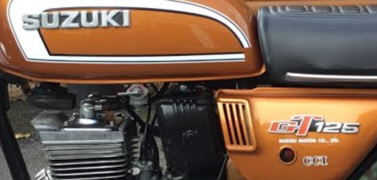

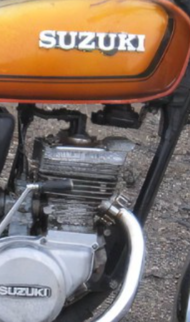

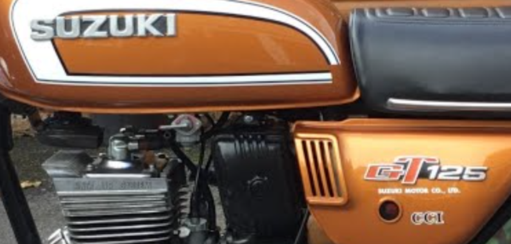

    Ich bekam früher einmal die Hupe einer GT125 Bj77 (damaliger Neupreis 2000 DM) geschenkt. Die Hupe war anders aufgebaut und klang voller/tiefer/angenehmer. Trotzdem war sie nicht sehr groß oder schwer. Auf den Bilden sieht man sie zwischen Zylinderkopf und Tank. Die original-Huptonaustrittsöffnung war scheinbar nach hinten gerichtet. Vermutlich damit keine Insekten oder Wasser in die Hupe geraten/gerät. Später hab ich sie wohl durch einen Motorradverkauf verloren weil ich sie nicht abgebaut habe.
