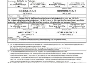

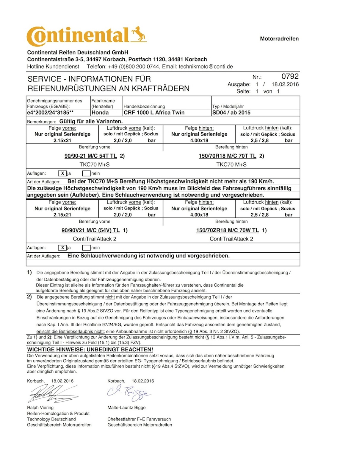

  • #200
    Super!
    Das sind ja schon mal zwei sehr gute Reifen für unsere Twin!
    Denke auch über den TKC-70 nach für meine Balkan Tour.
    Bin von meinen letzten Reisen vom K60 Scout vollkommen überzeugt, erhoffe mit vom Conti aber besseres Abrollverhalten auf Asphalt.
