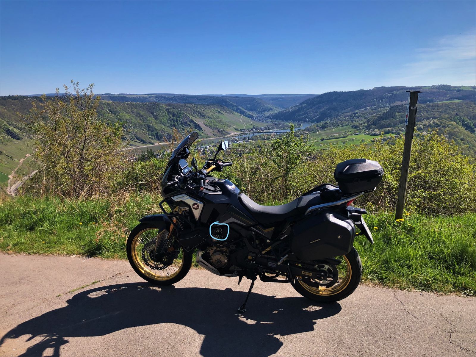

    Auf dem Bild mit Seitenansicht linke Seite hab ich Dir mal angezeichnet wo das Thermostat zum Kühlkreislauf im Motor
    verbaut ist. Sollte etwas undicht sein sieht man das am rand es Deckels in Form von getrockneter Kühlflüssigkeit.

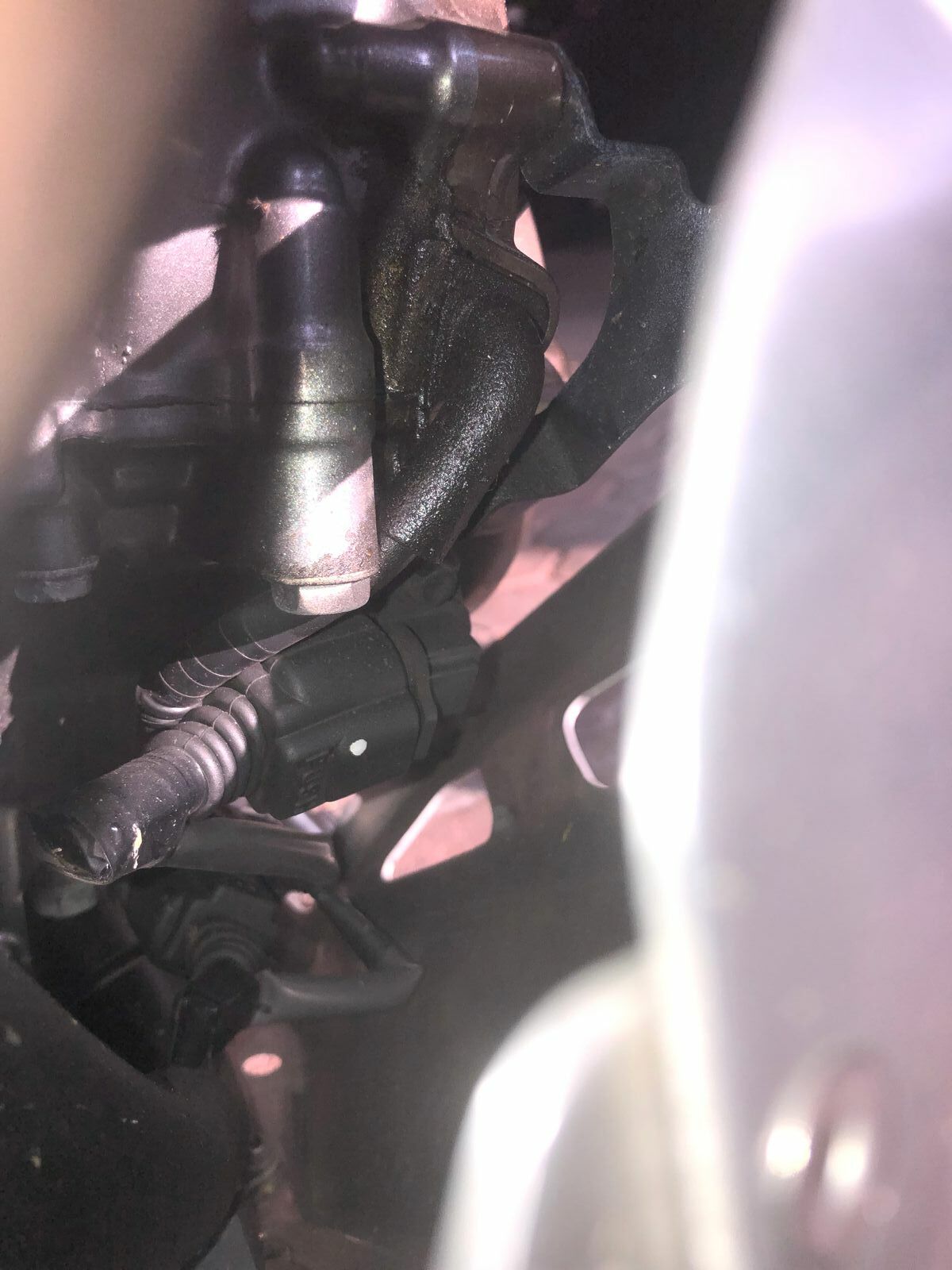

    Das Detailbild zeigt das Lichtmaschinenkabel welches in Fahrtrichtung, vorne links im Bereich hinter dem Motorschutz
    aus dem seitlichen Motordeckel/Lichtmaschinendeckel herauskommt, bei mir Ölfeucht ist bzw. war.
    Der FHH hat den Kühlmittelverlust durch Ersatz des O-Ringes in dem Thermostatdeckel behoben. Die Geschichte
    Ölnebel wird vermutlich beim Jahresservice abgearbeitet, in Verbindung mit einem Ölwechsel. Momentan hab ich die
    Stelle gesäubert und mit Dirko aus der spitzen Tülle von aussen versiegelt. Auf den am Wochenende abgeritteten 450km
    hält es dicht und die Stelle bleibt bis jetzt trocken.
