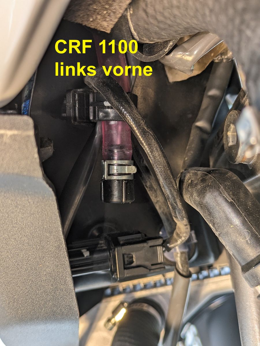

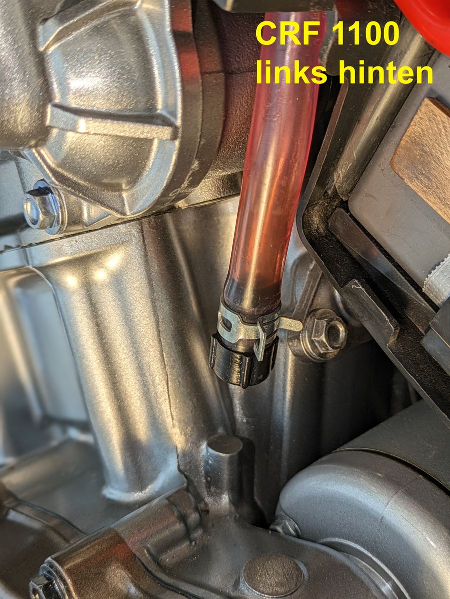

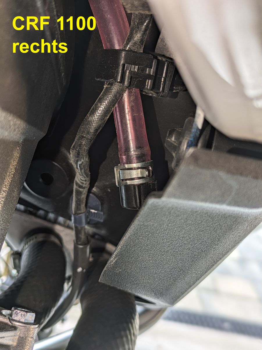

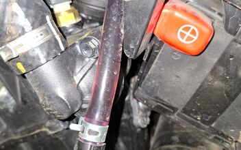

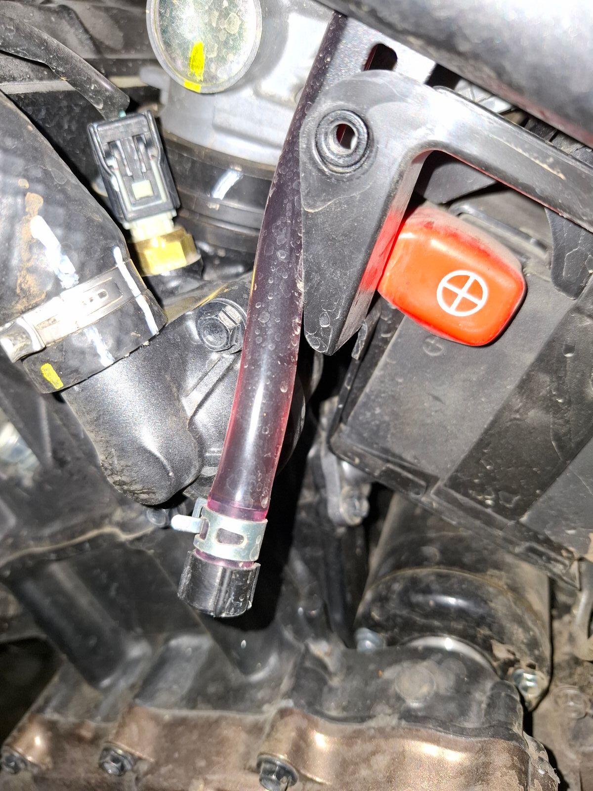

    Nach 2300km sah es so bei meiner aus:
    Meine Fahrweise ist engagiert mit der Tendenz Richtung zurückhaltend.
    Wenn du den Werkzeugkasten/Batteriedeckel entfernst, müsstest du ihn links neben der Batterie sehen.
