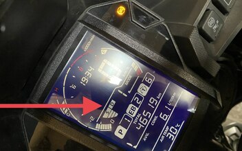

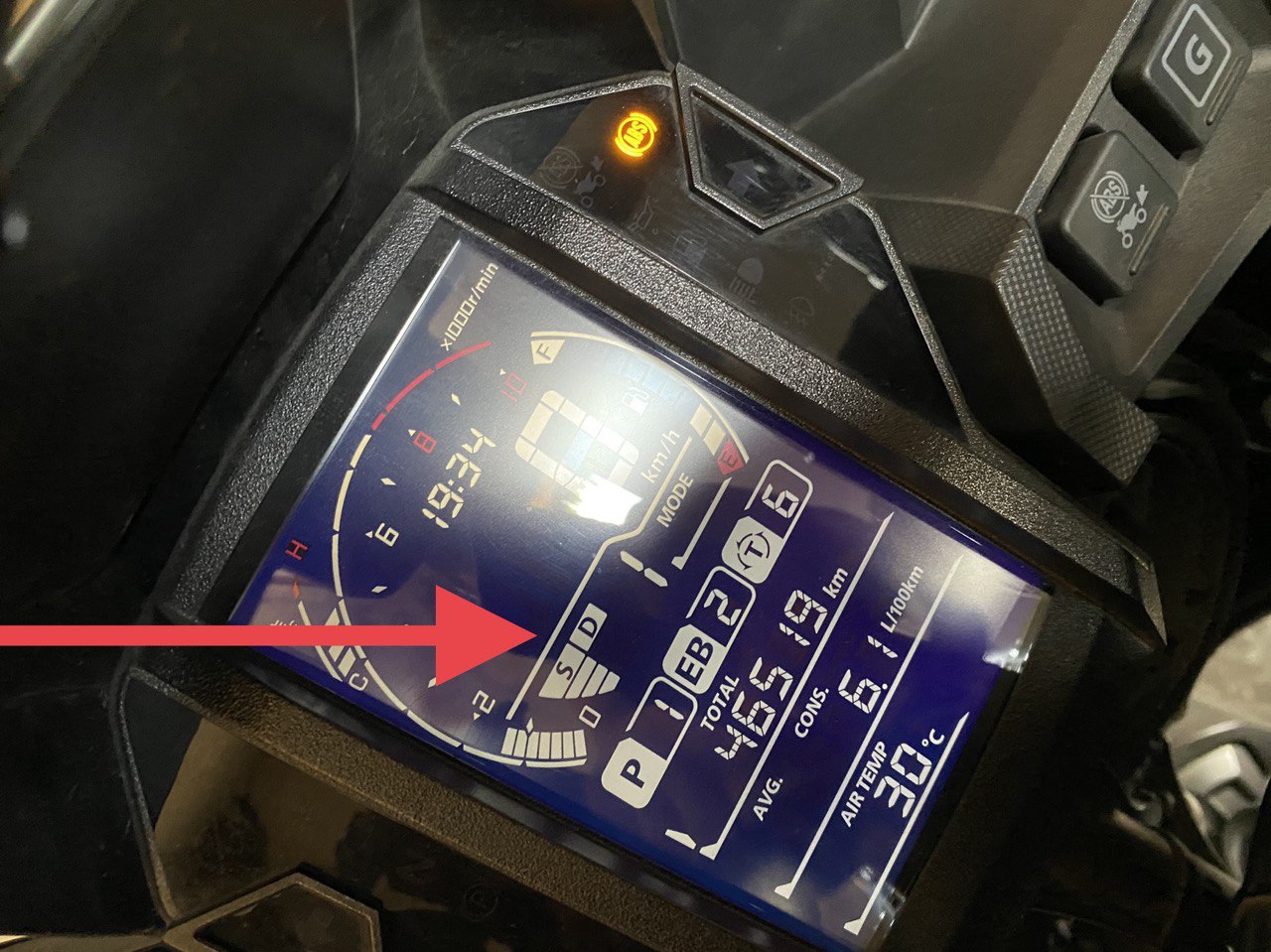

    Bin kein AT Fahrer. Ein Freund hat folgendes Problem und weiß sich nicht weiter zu helfen.
    Bei Ihm leuchtet der S-Modus und der D-Modus gleichzeitig im Display. Ich konnte im Netz nicht finden.
    Kann jemand einen Tip geben?
    Danke im Voraus
    Ich hab zwar keine 1100er, aber das sieht mir ganz danach aus das er mal einen DCT Reset macht.
    Dieses Bild hatte ich vor 5 Wochen auch bei meiner 1000er. Nach einem DCT Reset war wieder alles
    in Ordnung. Schau mal in die FAQ, da steht das bestimmt drin wie man es bei der 1100er macht.

    Das auf dem Bild ist doch eine 1000er AS ?
    Ok, das Display kenn ich jetzt nicht so. Hab eine aus BJ 2017. und da ist das Display anders.
    Hab mich vielleicht auch täuschenlassen dadurch das es ein Einteiliges Display ist
