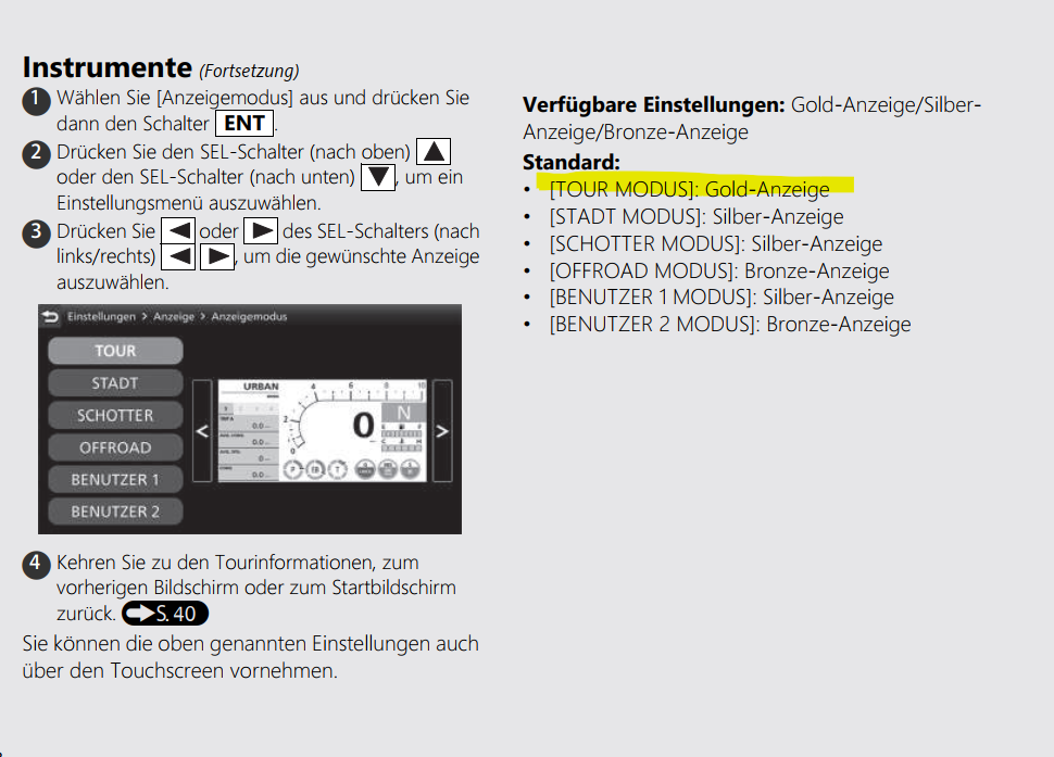

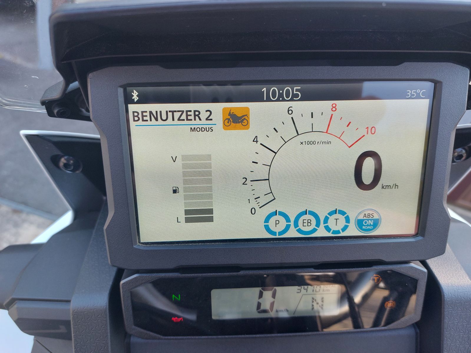

    Weiss jemand ob man in den Benutzer Modus die Ganganzeige bekommt wie z.B.im Tour Modus ?
    Heisst Traktionskontrolle 7 mal blau max Traktionskontrolle an oder Traktionskontrolle aus bzw ganz gering 🙈
    Vielen lieben Dank

    Hallo Olli,
    1. im KonfigurationsmenĂŒ kannst Du jedem Modus (Tour, Stadt, etc.) einen Anzeigemodus zuweisen (Gold, Silber, Bronze). Wenn Du den Benutzer2 auf "Gold" Ă€nderst, dann siehst Du alles.
    2. Traktionskontrolle = 7 => max. Schlupfkontrolle eingeschaltet; beim kleinsten Durchdrehen greift die Kontrolle und bremst den Reifen ab. Im Offroad-Modus möchtest Du vielleicht "0" oder die "1" haben, d.h. die Kontrolle ist aus und der Reifen kann frei drehen. Im Normalfall habe ich die "3" - aber das ist subjektives Empfinden.

    Vielen herzlichen Dank JĂŒrgen fĂŒr die sehr gute ErklĂ€rung. Klasse !
    Denke jetzt bekomme ich es hin 😊
    ...nicht das es falsch verstanden wird, es ist kein wirkliches abbremsen, sondern es greift die ZĂŒndunterbrechung in den Kraftschluss und verhindert den Antrieb ans Hinterrad.
