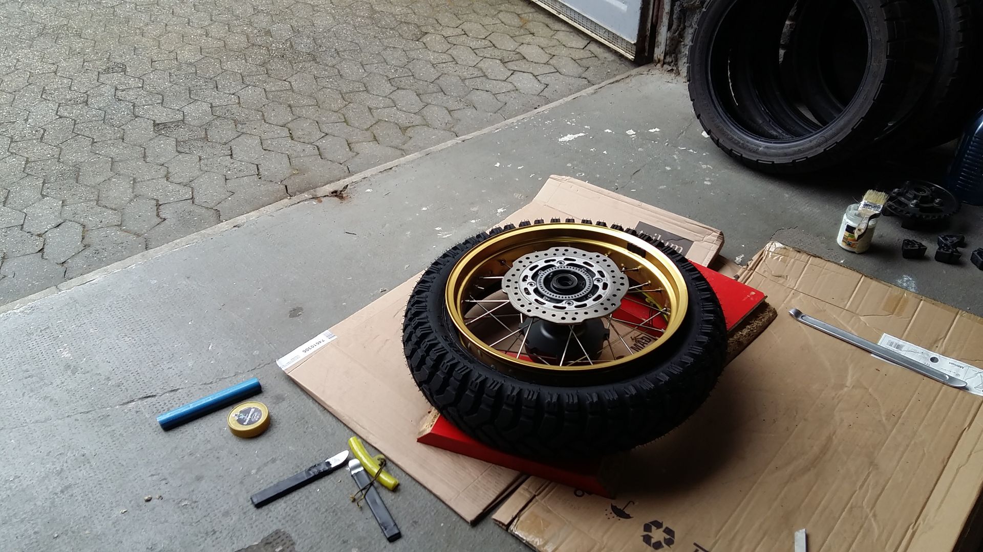

    Worauf legt ihr euer ausgebautes Rad ab um die Bereifung zu wechseln ohne irgendwas zu verbiegen oder zerkratzen?

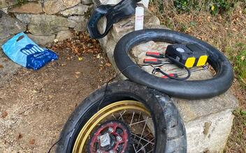

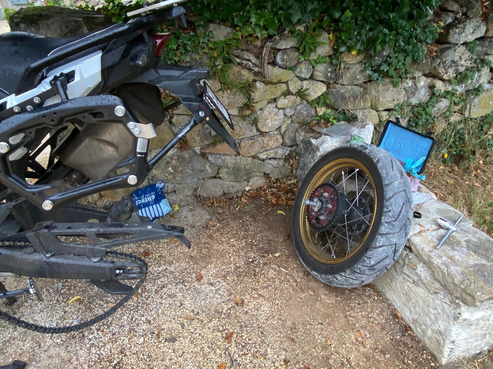

    "Von Hand" nur unterwegs im Notfall :) und wenn dann nur anlehnen und nicht auflegen; wie vor einem Jahr:

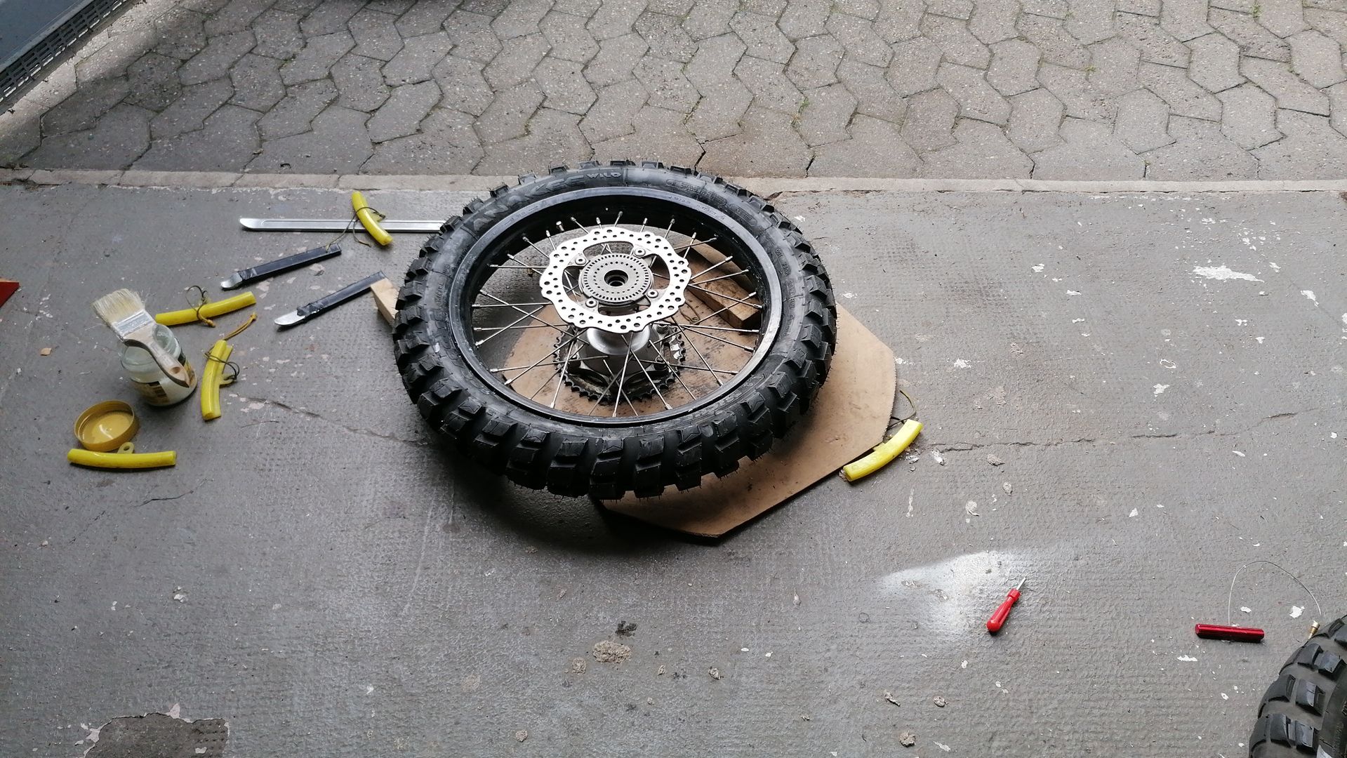

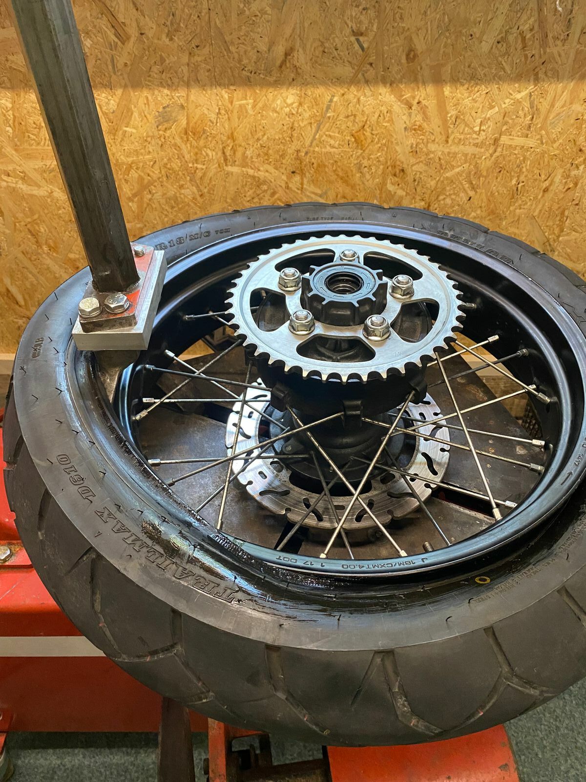

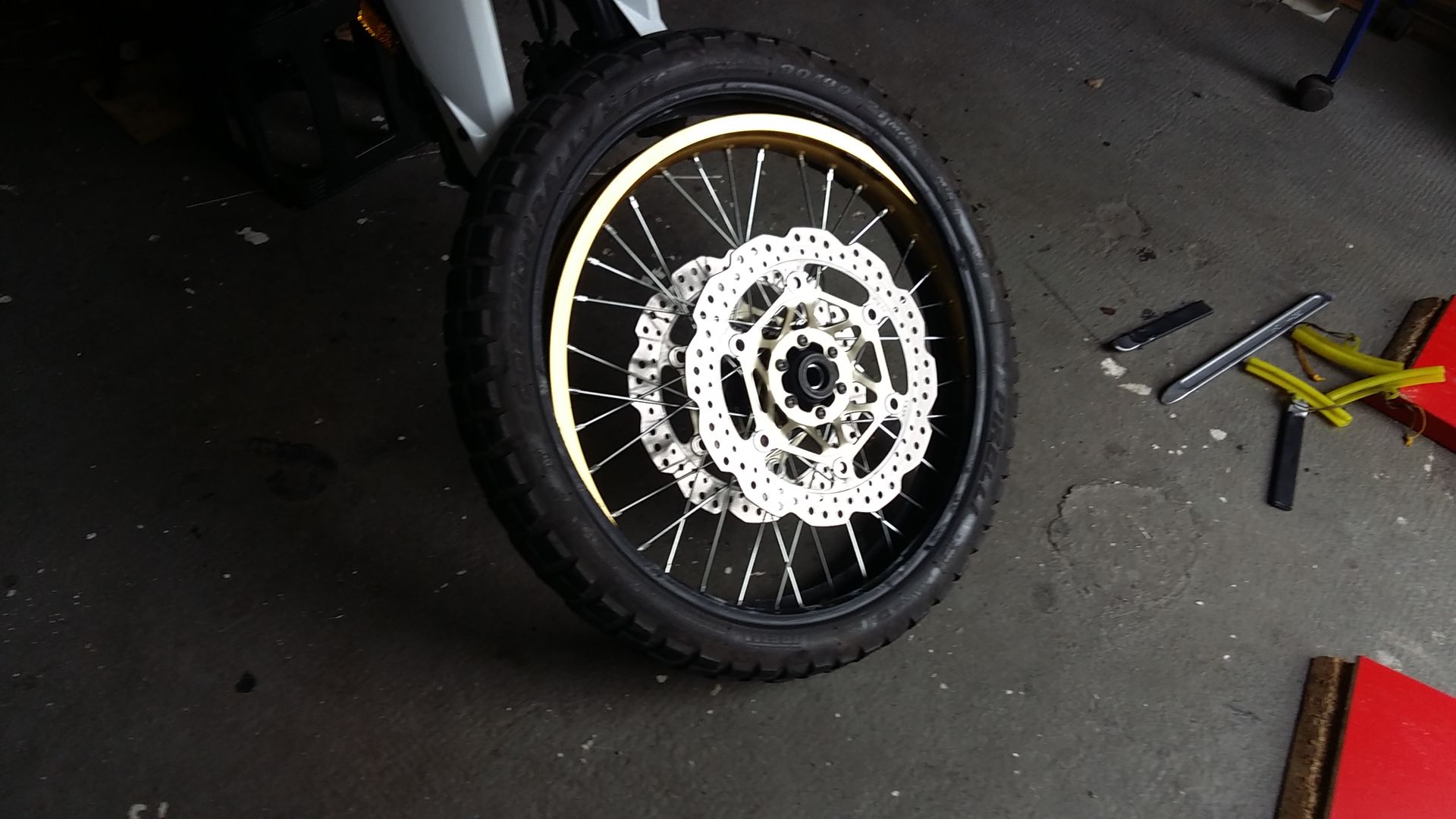

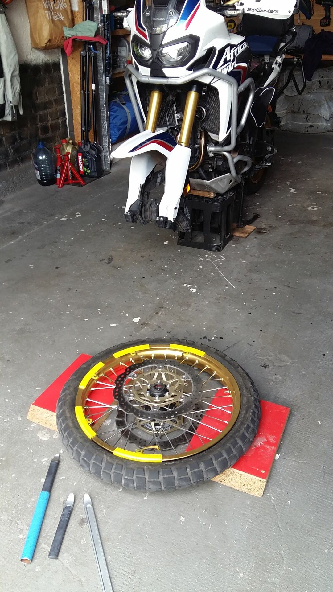

    Ansonsten liegen da bei Ferganez schon die richtigen Hilfsmittel zum Reifenwechsel (Foto)
    Hey, falls du das zum ersten Mal machen willst, hast keinen Kumpel der bisschen fit da drin ist und das vielleicht bei seinen Enduros/Motocross Mopeds mit dir unter Anleitung machen kann? Ich würde empfehlen die Handgriffe, egal ob auf'm Gestell, 'ner alten Palette oder dem Pappkarton, erstmal so zu trainieren.
    Das HR bei den AT-Felgen nur mit Beadbreakern oder Seitenständer aus dem Bett zu drücken ist unabhängig davon auch kein Spaß ;)

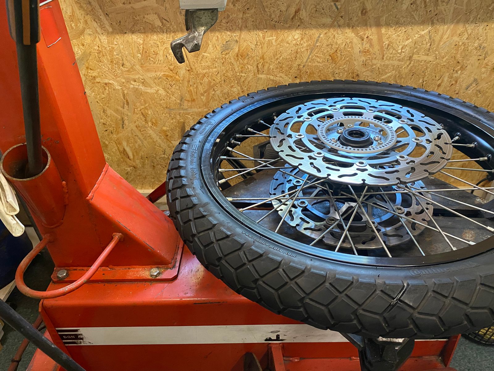

    Hab' schon viel von Hand gewechselt in 21/18", mit und ohne Reifenhalter und Schläuchen, alles nicht so schlimm. Aber bei der ATAS baue ich mir die Räder aus und fahre zu 'nem Bekannten in die Werkstatt wo ich die Maschine benutzen darf. Spart extrem viel Zeit und im Dorf hört man mich nicht fluchen wie ein Berserker ;)
