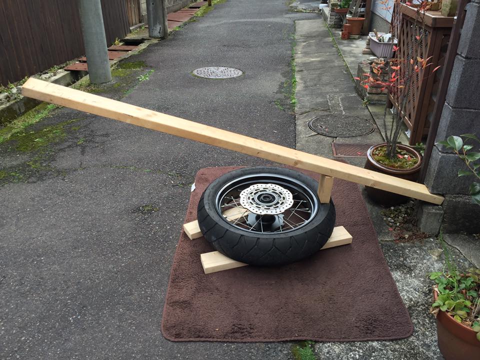

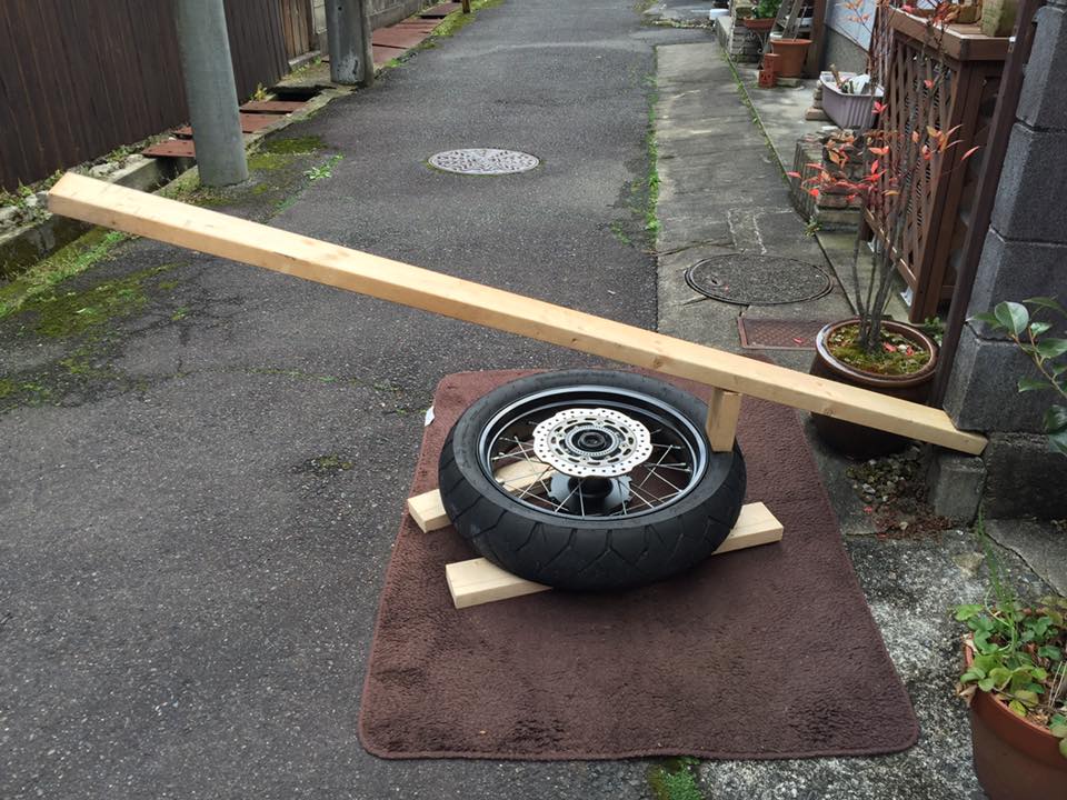

    Noch was zur Inspiration; nein, nicht meine Baustelle ;)
    Helm und Schutzbrille nicht vergessen:
  • #22
    Unglaublich, genau wie ich mit dem Leimbinderbalken und Keilen am Carport :lachen:
    hatte das aber nie irgendwo gepostet. Schön dass die ähnlichen Ideen da auch bei anderen im Hirn entspringen ;)

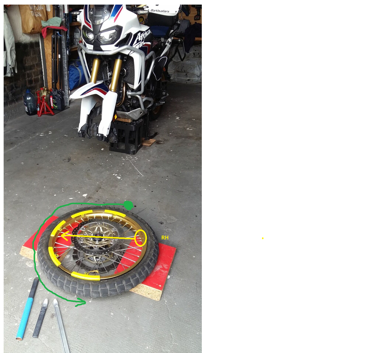

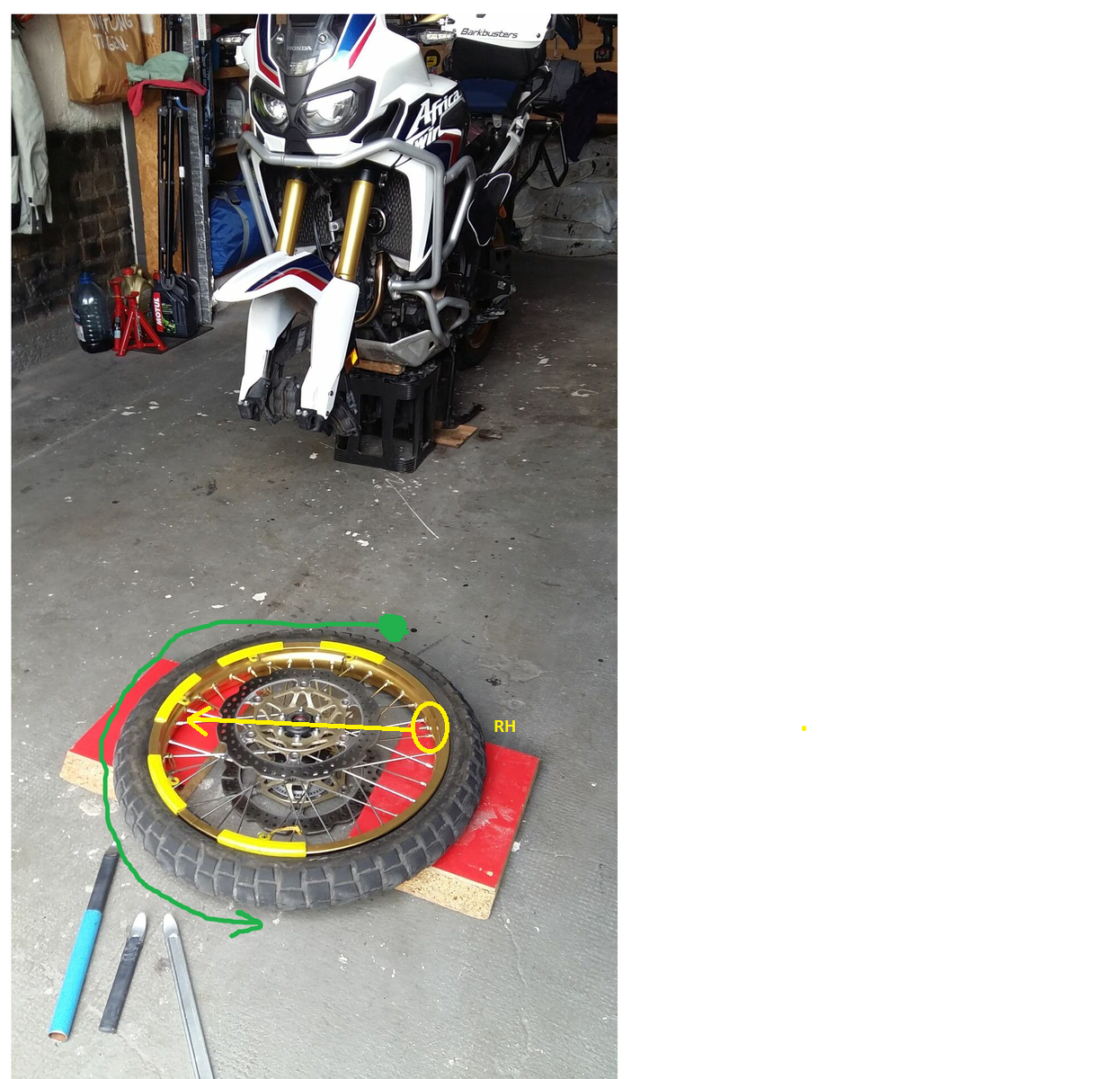

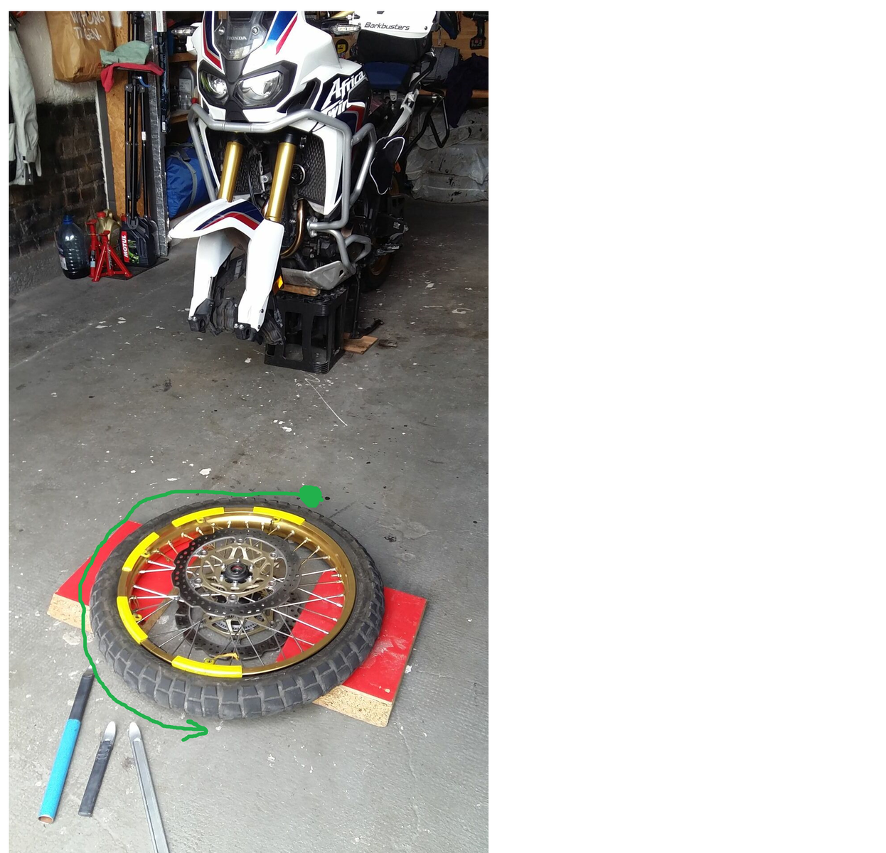

    Wenn ich das richtig verstehe, fängst du an den Reifen runterzuziehen , gegenüber dem Ventil ??
    Meiner meinung nach:
    Das macht es Dir nur unnötig schwerer.
    Weil der Reifen eben nicht in das Tiefbett fallen kann. Da ist ja das Ventil im Weg, wenn man gegenüber dem Ventil anfängt
    Und darum sollte man beim Ventil anfangen , den über die Felgenhorn zu ziehen. Weil auf der anderen Seite nix im Wege ist, um in das Tiefbett zu rutschen. ( eventuell etwas mit Drauftreten nachhelfen)
    Vorrausgesetzt die Reifenwulst ist vorher schon vom Felgenhorn getrennt, und über den Hump gedrückt
    Wenn man anders arbeitet , kann man das natürlich mit einem extralangen Montierhebel kompensieren

    Nein, nein, ich weiss nicht, wo du das siehst, aber der 1 Felgenschöner liegt nicht so weit vom Ventile, da fange ich immer an. Africas VR hat keine Humps, nur HR.
  • #27
    Und was ist das im gelben Kreis, n Reifenhalter ? Und der ust gebau gegenüber der Felgenschoner, und der Reifen kann eben nicht soweit ins Tiefbett rutschen , weil selbiger da im Weg ist (RH) und macht die Sache nur unnötig schwerer
    Bei dem grünen Punkt seh ich nur n grauen fleck, und nix was nach ventil aussehen könnte, sorry :/
