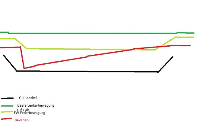

    Was bei dir passiert, ist im Moment ist ca folgendes (rote Linie) Das System Mopped und du folgt einer ballistischen Kurve. Dein FW arbeitet für kurze Wellen zu langsam. und so bekommst du am Ende des Gullideckels einen harten Stoß in den Lenker.. Wenn ich dich richtig verstanden habe, bzw deine geschriebenes richtig interpretiere.
    Und Gullideckel sind meist noch gemeiner , gerade wenn die nachgebessert sind oä. Die haben nicht nur einen tieferliegenden Gullideckel , sondern noch nen Wullst drumherum. Was deinem System erst noch nen Impuls gibt, um dann an der Gegenwand( hintere Wand vom Gullideckel , noch härter aufs FW geht.
    Idealerweise sollte es aber in so einer Situation zu ener Idealen Lenker auf und ab Bewegung kommen. gleich , fast gar nicht..
    Weil das FW idealerweise wie die hellgrüne Linie arbeitet, und das Lenker absinken abfängt. Und darum im weiteren idealfall dies auch bei der aufwärtsbewegung ebenfalls tut.
    Sorry , für Kinderbuchmalgrafik. :) Alles andere wurde in diesem Fred schon gesagt. Und beim nächsten mal gibt es ergänzungen zu progressiven FW n

    Das Hoppeln ist eine dauerhafte, geschwindigkeitsabhängige Störung im Fahrwerk - hat also nichts mir einer einmaligen Anregung durch die Straße zu tun. Die Straßenoberfläche müsste eine regelmäßige Störung aufweisen, die eine "störrische" Gabel mit zu hohem Losbrechmoment beaufschlagt.
    Wäre es das Losbrechmoment oder ähnliches würde die Gabel angeregt und müsste über das Federelement Reifen die Störung mit abnehmender Schwingung dämpfen.
    Das hat bisher aber niemand so kommuniziert. Incl. früher schon gezeigter Videos war die Störung (bei unveränderter Geschwindigkeit/Drehzahl des Rades) immer gleichförmig und trat mit einer Frequenz auf die der Drehzahl des Rades entsprach.
    Das Hoppeln ist daher nur das Symptom aber nicht die Ursache.

    Im Prinzip ja, nur er schreibt ja, das sein Fahrwerk bei längeren Wellen arbeitet
    Und von daher schliess ich auf Lo9sbrechmoment, oder auch falsche Dämpfung wegen seiner Aussagen
    obwohl da teils gegensätzliche Aussagen sind , die zwar seinem empfingden entsprechen, aber so nicht zum glatten Asphalt passen.
    Und ich/ wir haben kein allsehendes Auge, und es bleibt meine Annahme auch nur Theorie
