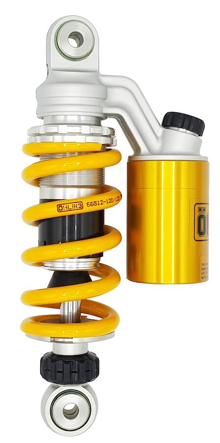

#34 Baverican, lass dir bitte nicht einreden, dass ein Öhlins-Fahrweg nichts bringt. Ich habe meines jetzt seit zwei Jahren verbaut (Cartridges vorn, Federbein hinten) und glaube mir, es ist ein völlig anderes Motorrad. Auf der Landstraße in Kurven absolut spurstabil. Fast jede Unebenheit wird super weggebügelt, bei phänomenaler Traktion, wobei man aber direktes Feedback in die Handgelenke bekommt, weil das Fahrwerk nicht so schwammig ist wie jenes von Showa. Vom Fahren im Gelände will ich erst gar nicht anfangen. Neben meinen Sturzbügeln war das die beste Investition, die ich je für ein Motorrad getätigt habe.
Technisch ist es gar nicht möglich, dass ein gepresstes Federbein von Showa die gleiche Leistung bringen kann wie eines von Öhlins. Es ist, genau wie die Cartridges, mechanisch anders aufgebaut. Ich vermute, dass das auch nur Leute sagen, die ihr Mopped noch nie mit einem Öhlins gefahren sind. Anders kann ich mir das nicht erkären.
Wenn ich das Geld dafür ausgegeben hätte und es hätte sich nichts oder nur minimal etwas verändert am Fahrverhalten, würde ich das auch gerade aus so sagen oder schreiben. Dem ist aber nicht so.

#35 Na ach du sheix
gepresste Gussscheisse und noch nichtmal ne hydraulische Vorspannung. Schön mit hakenschlüssel wie vor 20 Jahren
Und holt er sich keine komplette Gabel für ca 3000€ sondern nur die Cartridge ist er etwas mehr als 1100€ Euro los. 1200€ cartridge
+ 100€ einbau ?? Und hat aber dieselben sheix Gussrohre der Gabel seiner Meinung nach.. Und man kann auch mit 99% zufrieden sein, und kann dann noch n Kaffee trinken gehen.
Ne angepasste Showa kompl kost ca 800€ inkl einer Einstellanpassung vom FWer
Und wie bei allen 3 Varianten , muss man trotzdem feine einstellanpassungen vornehmen, sonst geht auch das schief,
#36 Hi,
ganz so simple ist es nicht.
Hydraulische Federvorspannung hat's schon!
https://www.ohlins.eu/de/products/motorcycle/ho-649--6591/
Th.
