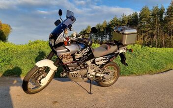

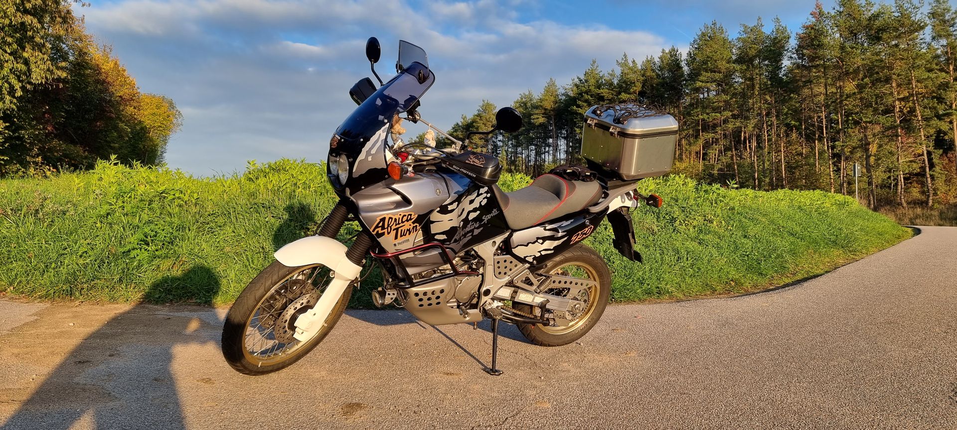

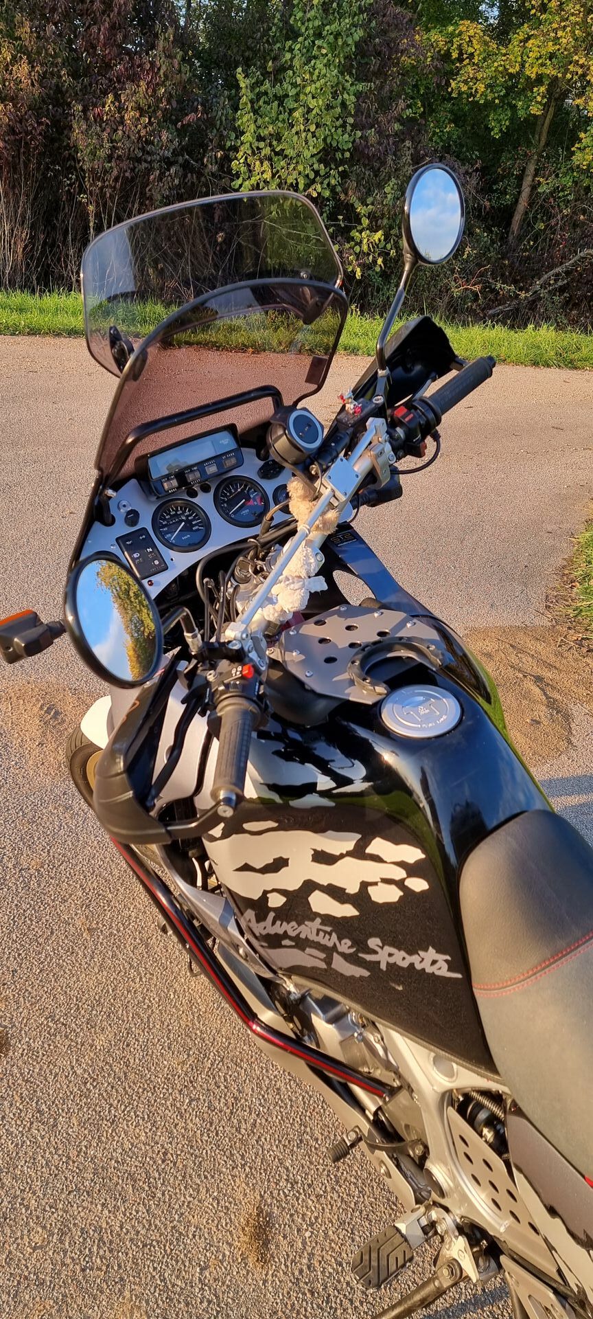

Darum habe ich auch noch die gute alte xrv.750
Ja pflegeintensiv , jetzt nach 30 Jahren. Einfache Technik die dadurch besticht nicht auf Werkstätten angewiesen zu sein.
