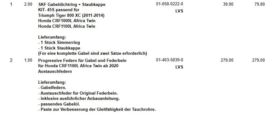

    mir ist aufgefllen, dass wenn mein SD08 voll beladen ist, dass es vorne instabil wir, gerade bei Serpeninen merke ich das extrem oder wenn die Straße "hubeliger" wird. Ich habe bei der sw-motech Veranstaltung die Wilbers Kollegen angesprochen und er sagte mir, dass der Federbein zu weich sei für mich. Die haben mich etwas beraten und haben ein Setup für ca. 1500€ inkl Einbau rausgehandelt. Stolzer Preis. Daraufhin habe ich mich von Touratech beraten lassen, da komme ich auf ein Betrag von ca. 1000€ inkl. Einbau, wobei der Einbau hir mich ca. 600€. Der EInbau bei Wilbers 300€. Solo Betrieb und etwas Gepäck ist kein Problem, sobald ich voll beladen bin (95 kg Fahrer + ca. 30-40/50 kg Gepäck). Ich habe den Federvorspannung für die Hinterradaufhängung auf den höchsten Klick gesetzt. Mit der Federvorspannung vorne habe ich erhlicherweise nicht groß experimentiert. Da habe ich großen respekt vor. Nächstes Jahr steht mehr Offroad auf dem Programm auch der Bosnia Rally.
    Meine FRage in die Runde. Welche Erfahrung habt Ihr bei einer Vollbeladeten AT gemacht. Brauche ich den überhaupt neu Federn etc. Soll ich mich lieber länger und näher mich mit den Einstellung beschäftigen und irgendwann passt es. Vielleicht hat es ja keinen zweck weil die Federn es nicht bringen?!? Was ich nicht glauben mag. Sicherlich habe ich mit einem der Setups oben mehr Reserven?!? Was die Fahrwerkeinstellung angeht habe ich schon Diskussionen im Forum gesehen, was ich auch natürlich ausprobieren werde. Vielleicht hat es ja schon einer gemacht und hat erkenntnisse, was mich sehr interessieren würde. :)

    *Federbein Typ 642 Competition - 1051€
    *Wilbers Gabelfeder - Zero friction - progressiv - 134€
    *Gabelöl Wilbers Zero Friction SAE 10 (2L) -45€
    *Einbau (300€)
    kommt was zusammmen :)

    Der Hauptanteil ist das Federbein hinten, das ist nicht nur eine Feder, sondern auch ein Stossdaempfer. Du kannst evtl. ein paar hundert Euro sparen, indem Du zu einem Fahrwerksspezialisten gehst, der Dir eine staerkere Feder ins originale Federbein einbaut.
    In jedem Fall wuerde ich empfehlen, vorab eine Probefahrt zu machen. Progressive Federn gefallen nicht jedem. Soweit ich weiss, hat z.B. Touratech einen 'Vorfuehrer' mit TT-Fahrwerk. Vielleicht gibt es ja auch hier jemanden, der so ein Fahrwerk hat und Dich eine Runde drehen laesst. Treffen und Ausfahrten gibt es ja ein paar.
