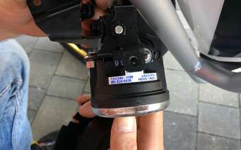

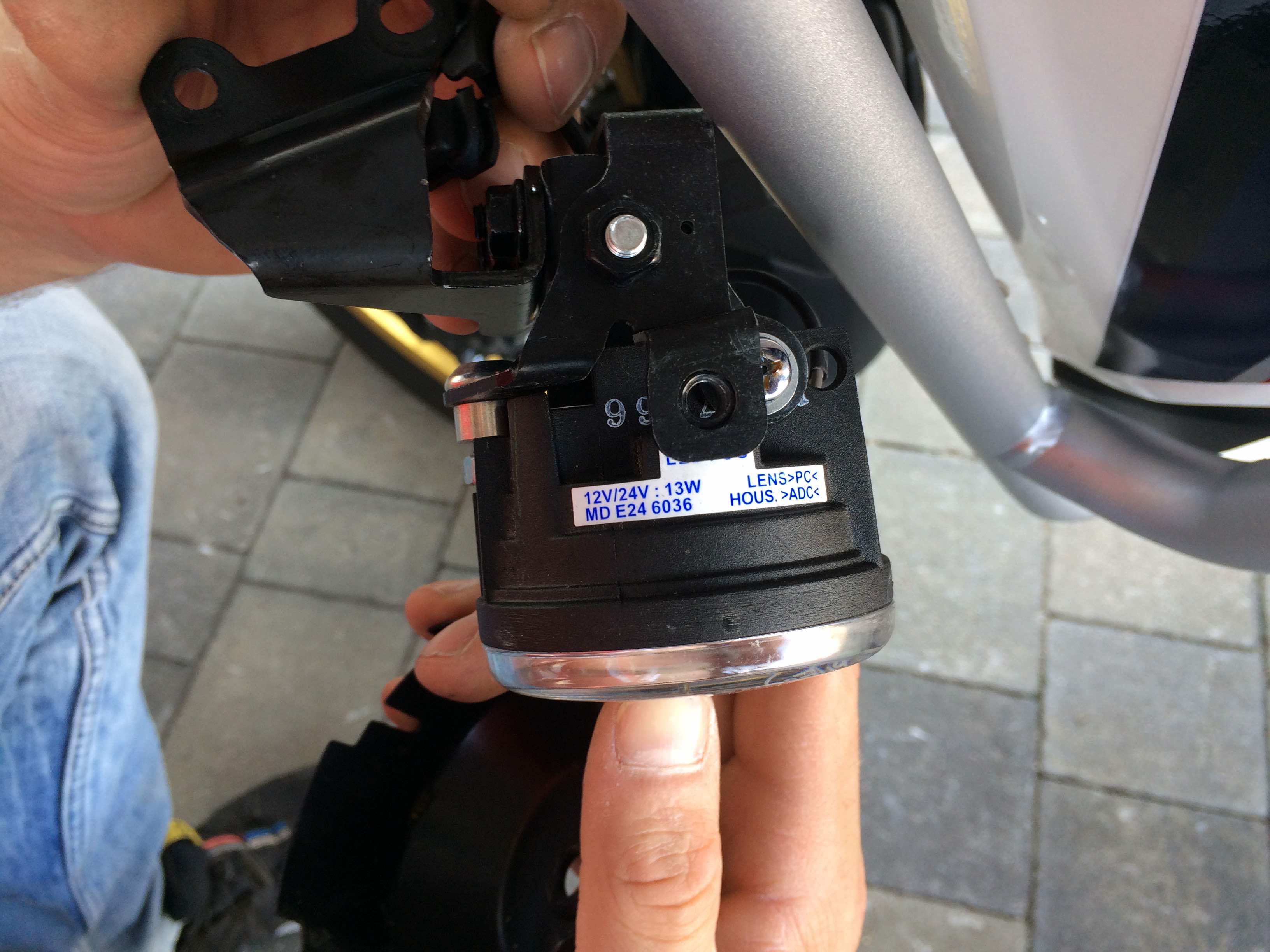

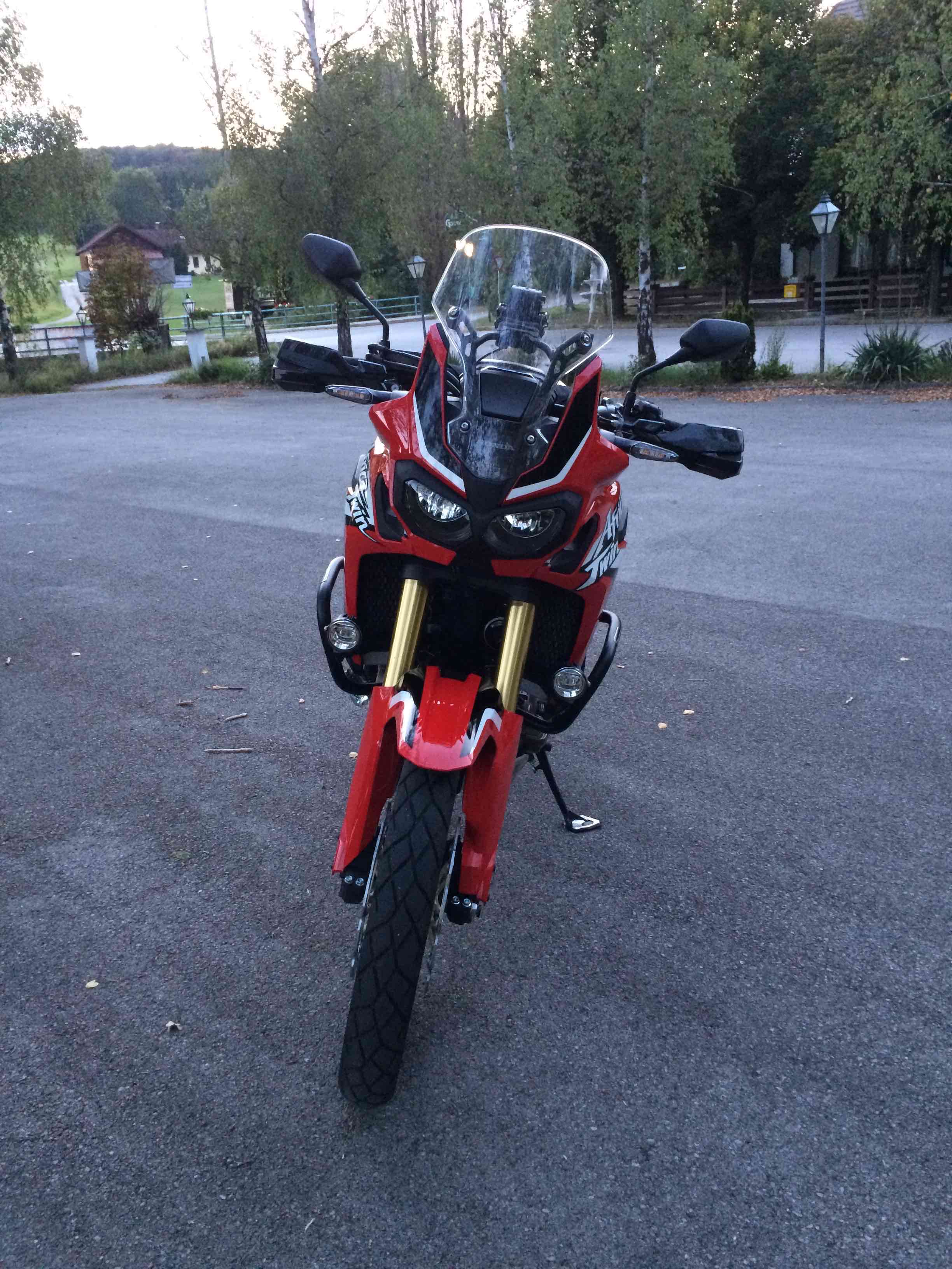

    Mein Verkäufer war so nett, mir vor Ort bei einem Vorführ-Motorrad die LED-Leuchte aus dem Gehäuse auszubauen (hatte kein Set auf Lager); was sehr mühsam war, da sie ja noch an der Zuleitung hing. Die Metallkonstruktion muss man sich auch noch abgebaut vorstellen. Das ist übrigens eine wilde Konstruktion, ungefähr so wie die gesamte Verkleidung der Africa Twin :D - da wird der Scheinwerfer gleich um einiges schwerer.
    Hab dann dieses Foto gemacht, um es mit Touratech bzw. Nolden zu vergleichen. Durchmesser 70mm, Einbautiefe 55mm, 6mm Bohrung mit Gewinde - darunter eine offene 6mm Bohrung..... genau wie bei Touratech.
    Lg. Andreas

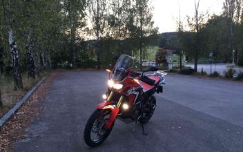

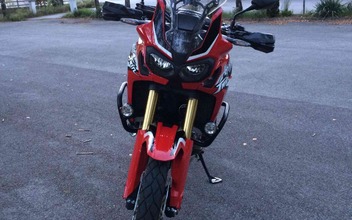

    Und so siehts aus.
    Habe extra darauf geachtet, dass sie seitlich nicht über die Sturzbügel hinausragen und sich auch nicht im Kühlerbereich befinden - wobei eine Positionierung vor dem Kühler offensichtlich keine Rolle spielt (da bin ich von meiner ehemals BMW 650GS TWIN anderes gewöhnt ;) , da durfte man den Luftdurchsatz eher nicht verringern )
    Detailaufnahmen müßt ich noch machen.
    Da die Leitungen in ausreichender Länge seitlich neben den Kühlern herausgeführt werden, hab ich jederzeit die Möglichkeit sie anders zu platzieren: Gehäuse anbauen + originaler Zierbügel oder Touratech Halterung vor dem Kühler, oder ganz anderer Sturzbügel mit z.B. der universal Klemme von Touratech.

    Danke für Deine Rückmeldung!
    Nein, die sind nicht ans Fernlicht gekoppelt; auf dem Foto hab ich das Fernlicht extra eingeschaltet, um die Beleuchtung in ihrer gesamten Bracht bewundern zu können :D
    Im Grunde sind es ja die original Honda Nebelleuchten, die kann ich nach belieben über einen eigenen Schalter im Cockpit ein und aus schalten - vorausgesetzt die Zündung und somit das Abblendlicht sind an.
    Die Fotos täuschen optisch etwas, es sieht so aus als würden die Led`s direkt die Baumwipfel anleuchten. Hab jetzt kein Foto von der Seite, da würde man sehen, das sie sogar etwas in Richtung Fahrbahn geneigt sind. Sie leuchten auch nicht in die Ferne, sondern eher die Fahrbahn in der Breite besser aus - die hell/dunkel Grenze ist beim fahren gut zu erkennen, somit blendet man auch den Gegenverkehr nicht.
    In der Nacht z.B. auf Waldstraßen ohne Fahrbahnmarkierungen, bringen sie meiner Meinung nach ein echtes Sicherheitsplus - Kurvenlicht sind sie natürlich keines.
    Somit wäre es genau die Lösung die Du Dir vorstellst.
    Natürlich gibt es auch LED-Fernlicht Zusatzscheinwerfer; die müssen dann aber ans Fernlicht gekoppelt sein, und sind somit beim Abblenden (Gegenverkehr) auch aus.
    Touratech bietet ja eine Kombination aus Beidem an - auf der einen Seite hast Du dann einen LED-Nebel Zusatzscheinwerfer, der kann die ganze Zeit leuchten; und auf der anderen Seite den LED-Fernlicht Zusatzscheinwerfer, der eben nur gemeinsam mit dem Fernlicht leuchtet. Abseits der Straßenverkehrsordnung kann man das alles natürlich anders handhaben :D
    L.g. Andreas
