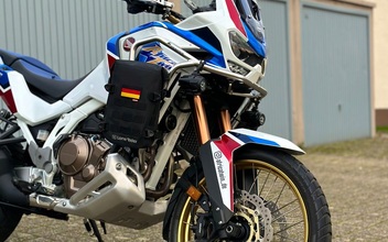

Mit diesen Leuchten wirst du spätestens beim Tüv Stress bekommen. Die Leuchten haben eine "R87" Zulassung, max. 2 Tagfahrleuchten sind zulässig. Die NT hat Tagfahrlicht, hier liegt das Problem.
War eben beim Tüv und er hat mir die Lampen noch eingestellt. Null Probleme gehabt und Plakette bekommen. 👍
#103 Wie letztens jüngst berichtet hatte ich Probleme mit den Nebelscheinwerfer. Taten irgendwie was sie wollten. Gingen einige mal dann wieder nicht, schalten sich alleine aus im Betrieb, gehen nicht wieder an ecc.
Nachdem das Anfangs nicht so war hab ich mir den Stecker besorgt um reaktivieren. Leider ist es aber nicht besser geworden. Immer noch dasselbe Spiel...
Gibt's da Update oder irgendwas das kanns ja so nicht sein...
