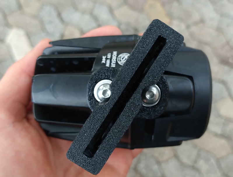

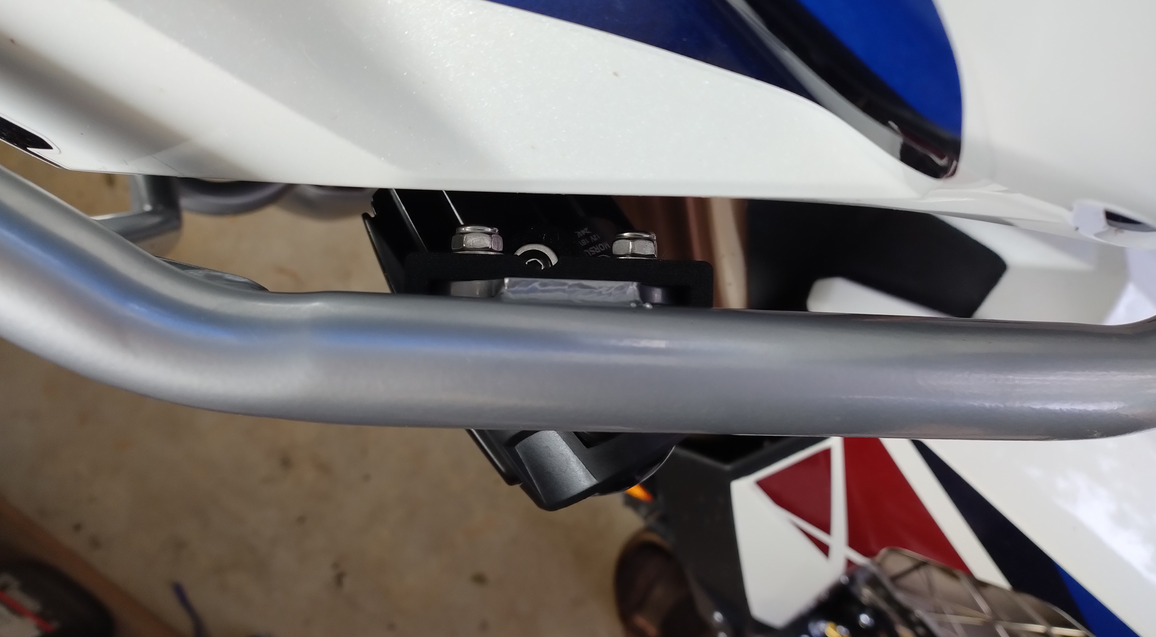

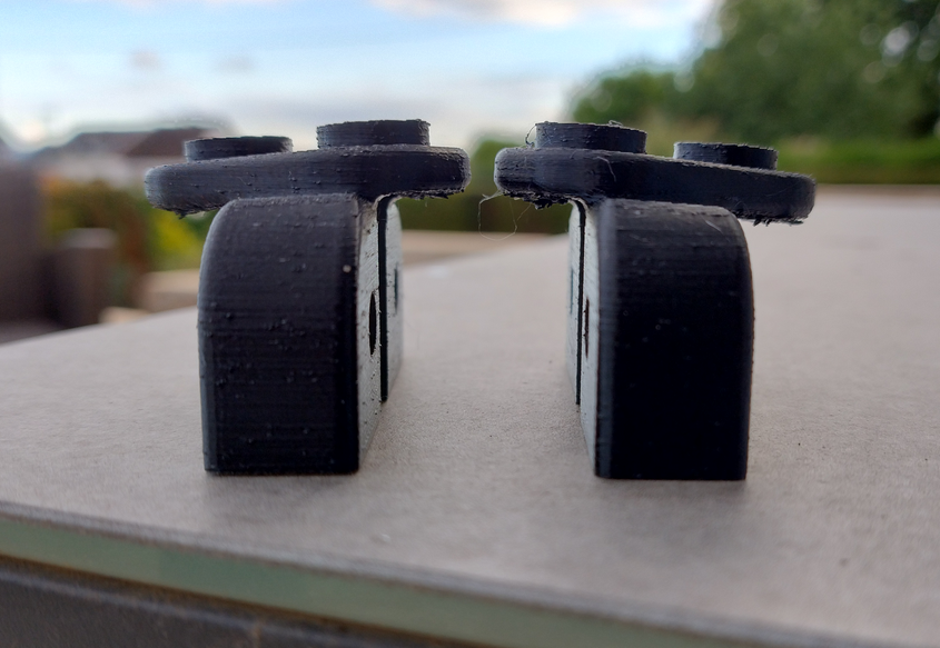

#176 Ich habe eine komplett neue Befestigung der Motea-Chinakracher für den Heed-Sturzbügel konstruiert, da ich von sehr vielen Autofahrern im Dunkeln angeblinkt wurde. Die neue Befestigung erlaubt kein Verdrehen der Scheinwerfer und ist fix in der Ausrichtung. Zusätzlicher Vorteil neben der Fixierung: Die Lampen hängen am Bügel wie angewachsen. Das Ganze ist sehr fest. Die Leuchten sind um 5 Grad zur Horizontalen zum Boden hin gedreht. Material ist PETG. Knallhart und Bruchfest. Füllgrad 50% bei 3mm Wandstärke. Mit den Händen bekommt man das Teil nicht kaputt.
Es sind nun nur 4 Schrauben nötig.

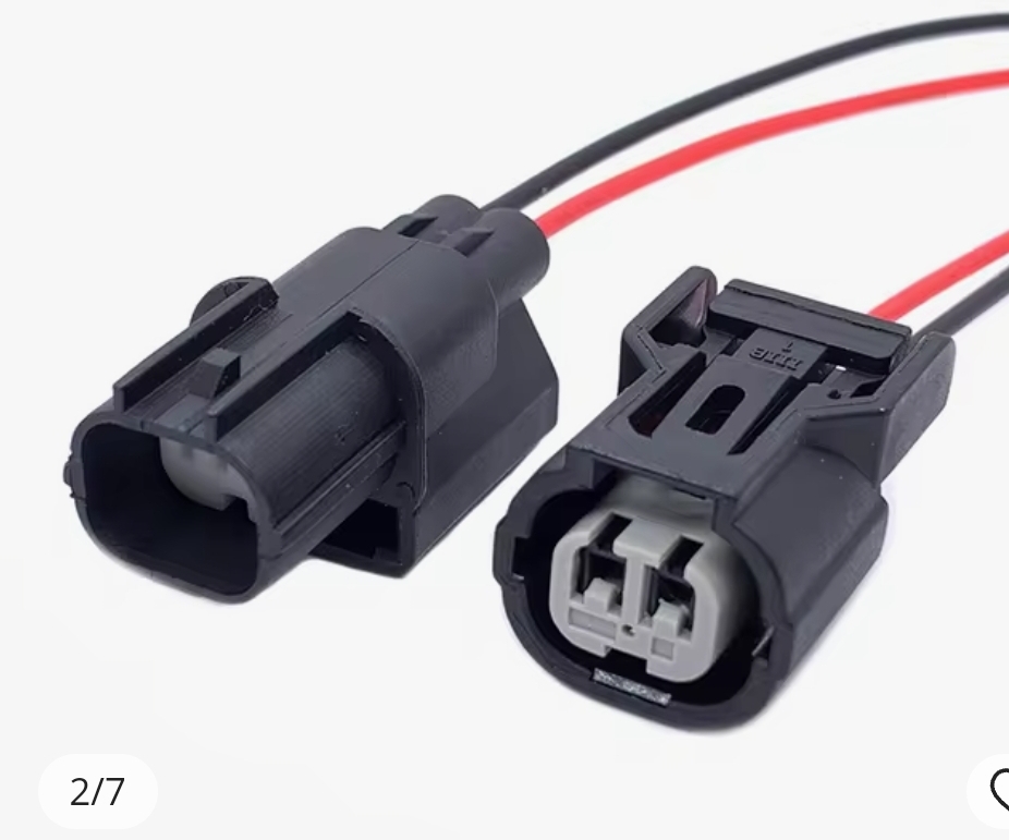

#180 Alles anzeigen
Achtung. Hier ist der falsche Stecker abgebildet.
Es muss ein abgerundeter Stecker sein
