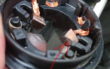

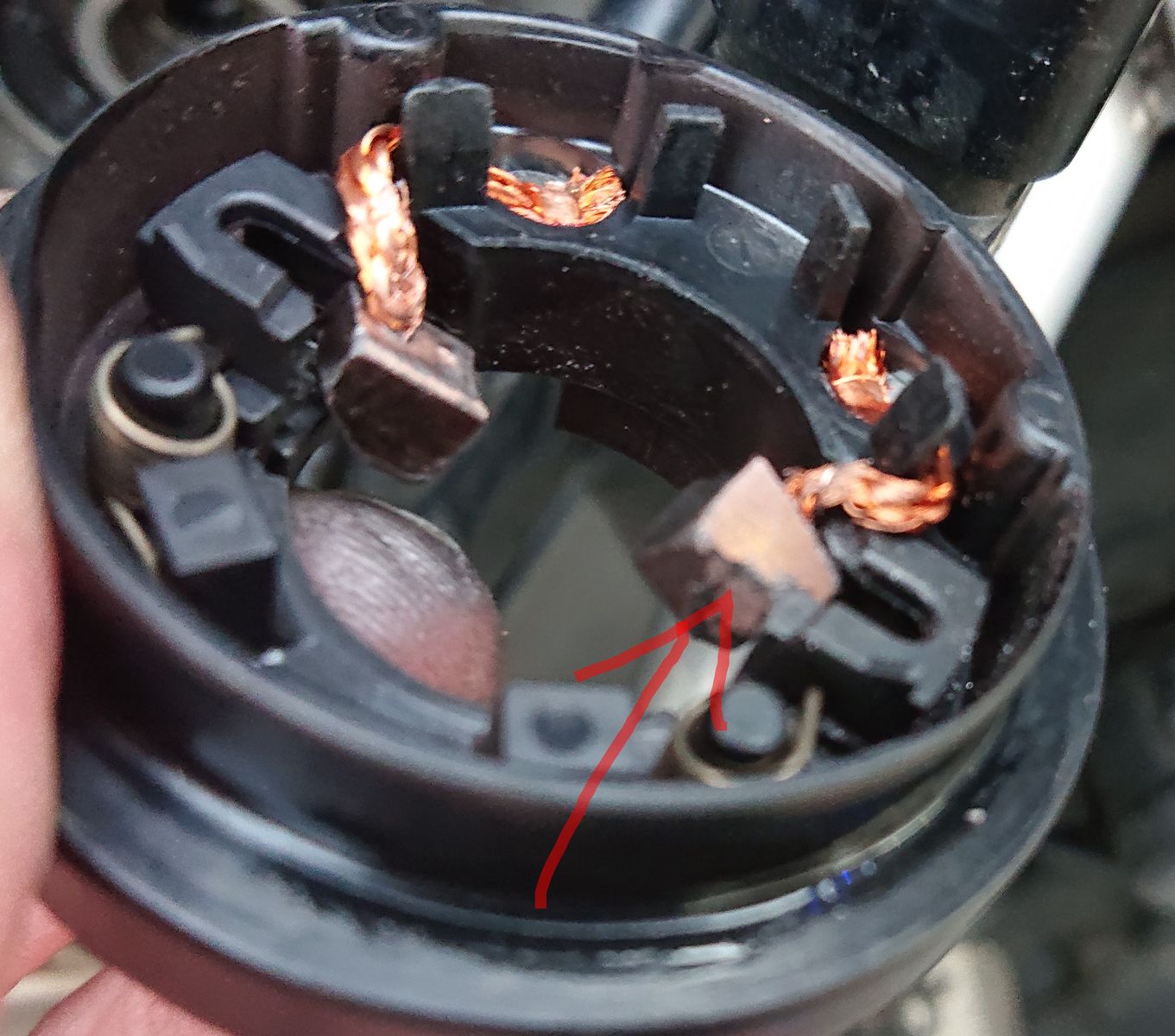

#6 Da gibt es die Hoffnung das da schon mal jemand die Kohlen vermessen hat und nach einem Typ geschaut hat
Ansonsten mal schauen ob ich das gleich mit mache, es muss einiges an meiner AT gemacht werden. Meine AT hat mehr Kilometer auf der Uhr stehen. Ohne zu wissen wie lang die Kohlen ursprünglich waren, sollte ich mir mal so langsam Gedanken für ein Ersatzteil machen da die auf dem Bild schon relativ kurz aussehen. Ein Austausch vom Schaltmotor ist erstmal keine Option, da recht teuer.

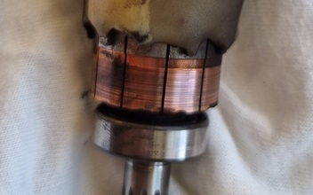

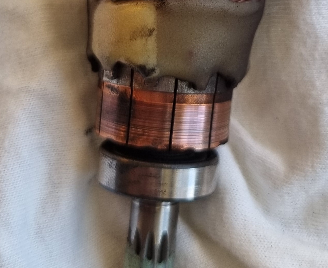

Die Kohlen habe ich mal vermessen: Höhe und Breite liegen bei 5,9mm; die Länge bei jetzt 7,4 (höchster Punkt R); vermutlich im Neuzustand eher 7,6 ...?
Der Rotor hat auch ziemliche "Riefen/Fressspuren"...den müsste ich (hier bei uns im Betrieb möglich) mal "dünn" überdrehen lassen.

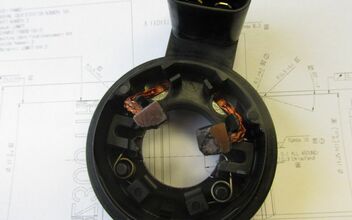

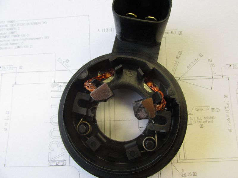

Meine Kohlen waren so schief abgenutzt, dass ich Schleifpapier auf die Welle geklebt und sie nachgeschliffen habe.
Das Problem mit mehrfachen Schaltversuchen zwischen Gang 1 und 2 habe ich immer noch.
Die Kontakflächen auf der Welle habe ich auch mit Schleifpapier von Riefen und Schmutz befreit.
