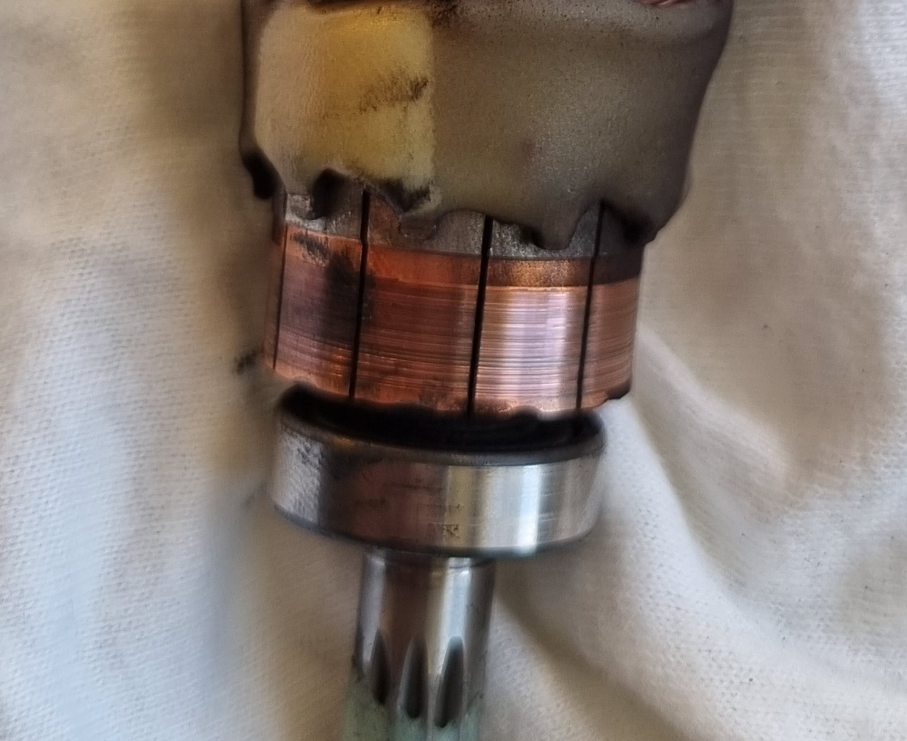

    Ich habe meinen im Juli gemacht. Das Bild ist jetzt nicht allzu gut und meine SD06 hatte zu dem Zeitpunkt auch schon 48.500km auf der Uhr
    Das Bild war vor der Reinigung
    Deutliche Laufspuren der Bürsten aber man sieht auf dem schmalen Streifen darüber, wie die originale Rauheit war
    Meinen Kommentar bitte nicht falsch verstehen. Ich finde das richtig gut und bin dir auch dankbar für die Dokumentation deiner Reparatur. Welche Bürsten da passen ist eine sehr wertvolle Information. Nur deine Welle sieht mir aus meiner beruflichen Erfahrung ein wenig zu glatt aus
  • #49
    Moin, meinst du es würde reichen mit leichtem Schmirgel die Oberfläche aufzurauhen? Noch ist der Motor nicht wieder gelaufen wegen Wetter/Zeit...
