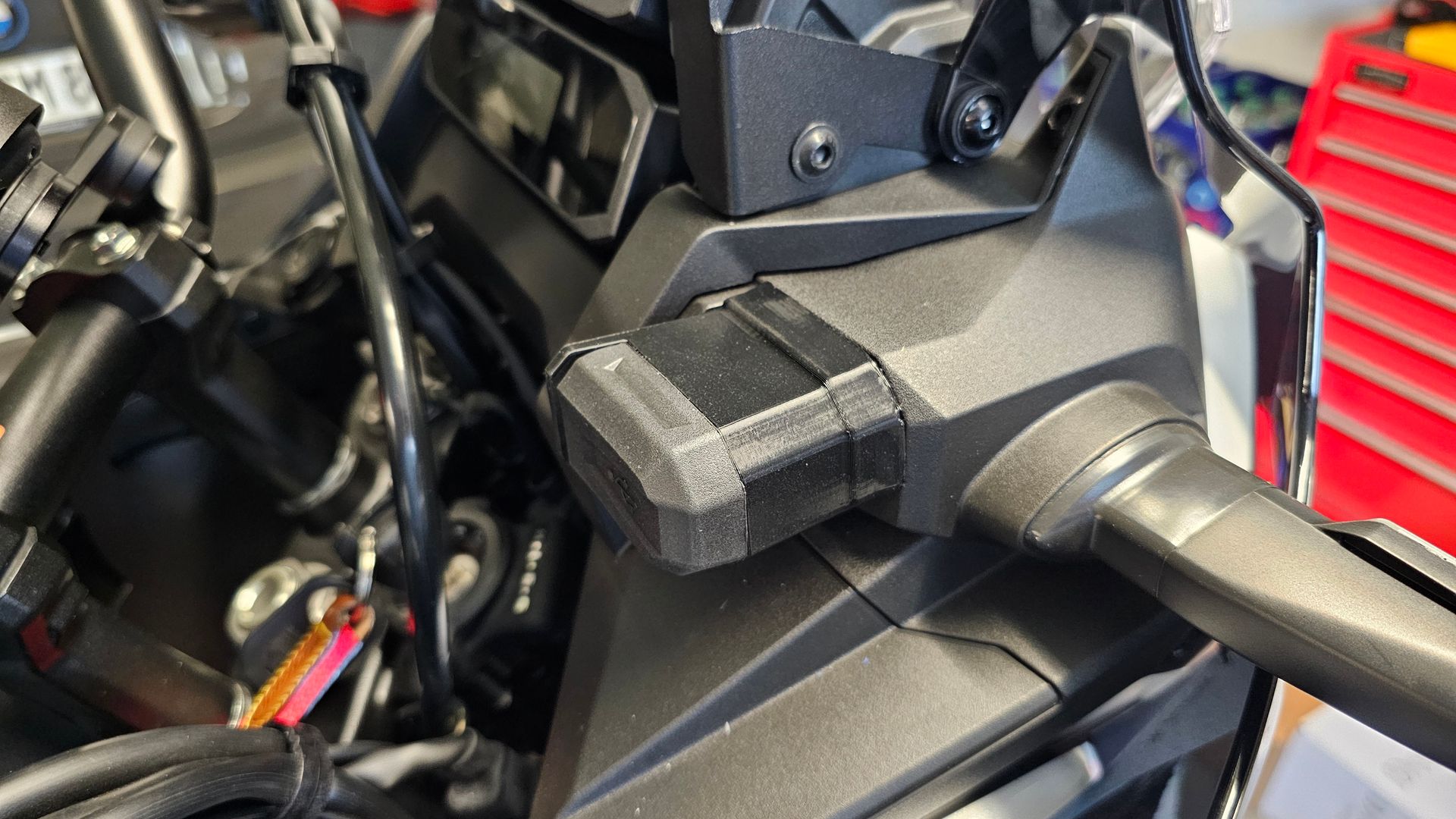

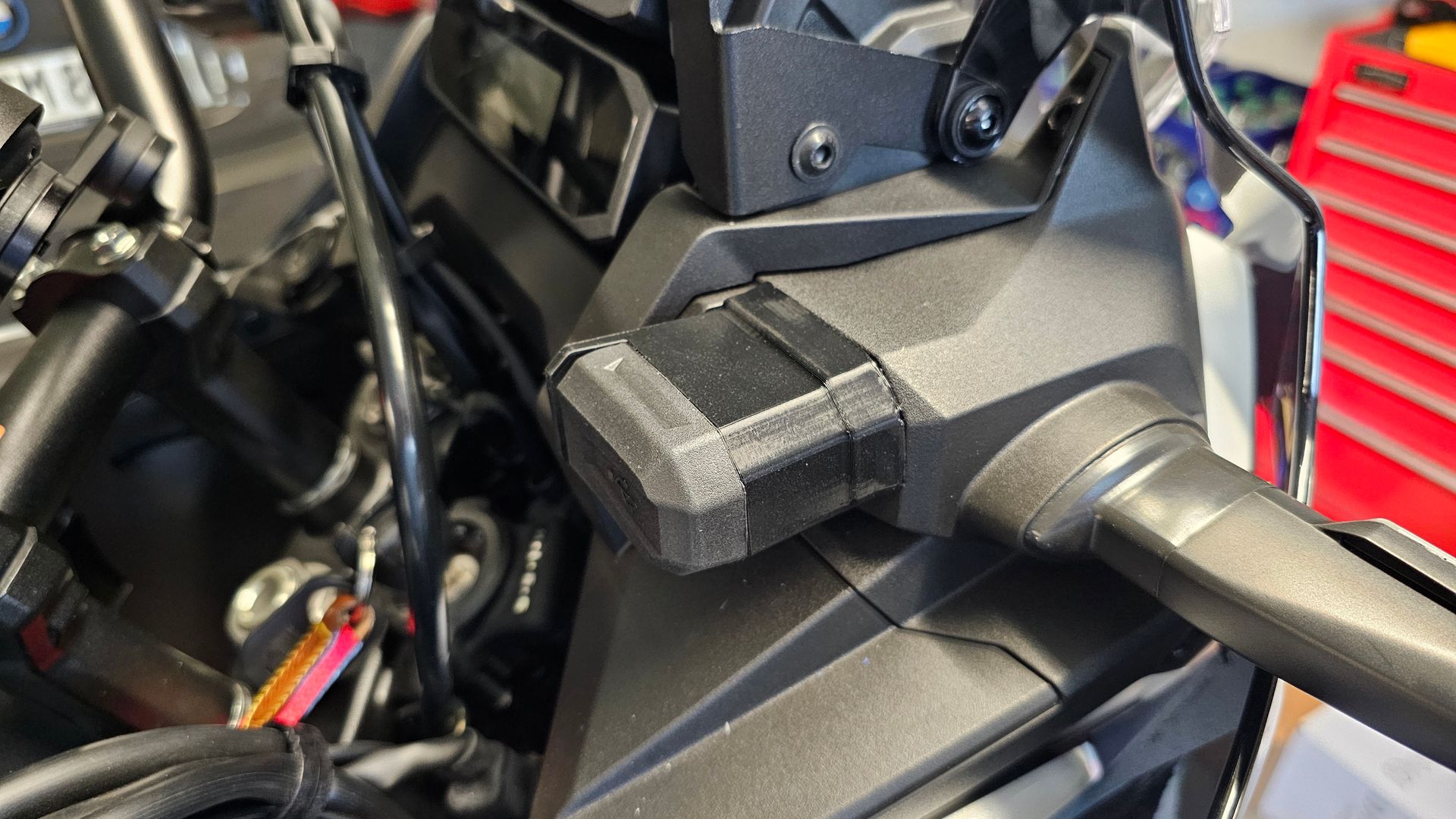

    Hallo Mario,
    du musst das Gehäuse entfernen. Das ist etwas stramm verbunden und muss von der USB Seite aufgehebelt werden. Probiere es aber vorher mit einem Verlängerungskabel an der AT bei dir aus denn es könnte sein das der Deckel beim Aufhebeln bricht.
    Achte bitte darauf, das du nicht "aufgeladen" bist wenn du die Elektronik anfasst.
    Die Schutzkappe passt nicht und du brauchst die Verlängerung hier aus dem Forum dafür.

    Es ist auf dem Forum aktuell kein Stick bekannt, der "einfach so" mit Gehäuse eingesteckt werden kann. Außerdem ist noch kein Stick bekannt, mit dem die Gummikappe ohne weiteres geschlossen werden kann. Man brauch entweder ein Zwischenstück (einfacher) oder man muss den Stecker drehen. Oder mit einem Verlängerungskabel verbinden und dann unter der Verkleidung oder unter dem Sitz verstauen.

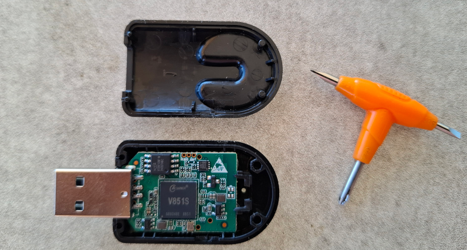

    Hier ein Tip für alle Zweifler.

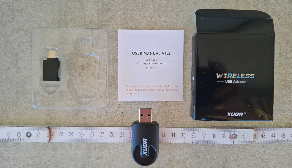

    Obwohl ich einen funktionierenden Stick habe, wollte ich trotzdem immer einen Ersatzstick haben und so habe mir den Xuda bei Ali bestellt. Heute ist er angekommen. Und ich kann sagen, dass auch er funktioniert. Mit Android und einem Samsung A55.
    Ich habe schlappe 14€ dafür bezahlt. Man muss immer wieder zu unterschiedlichen Zeiten gucken.
    Äusserlich hat er mit Gehäuse 26mm in der Breite.

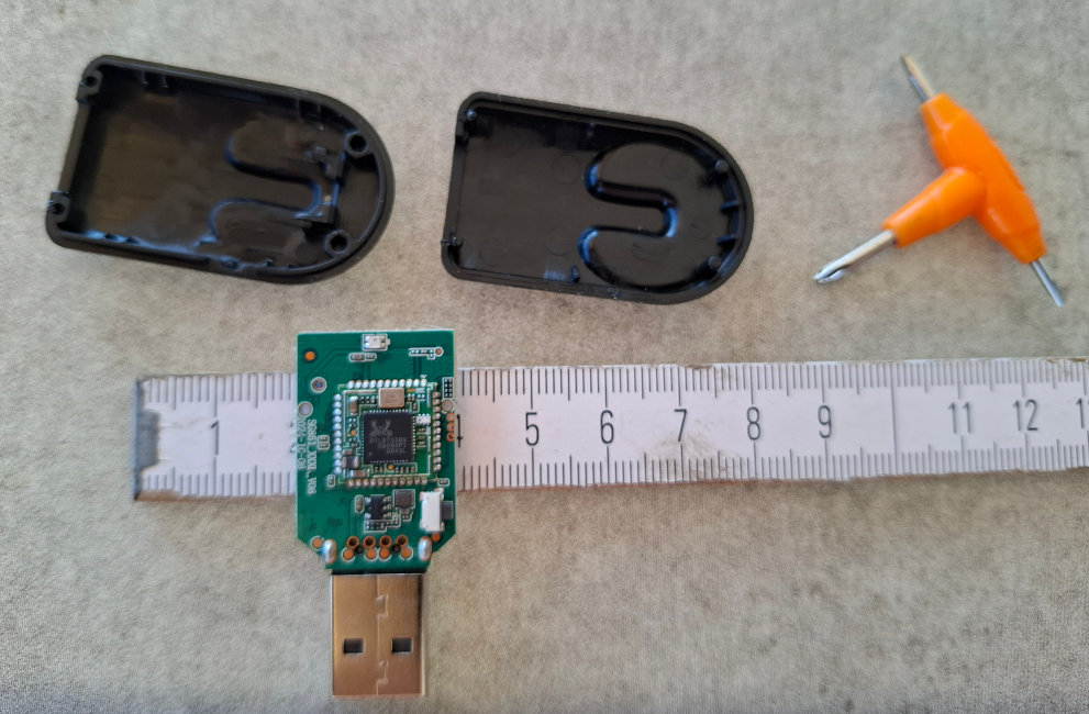

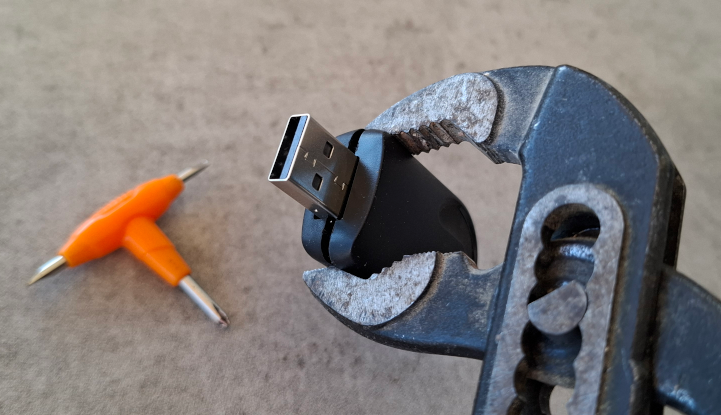

    Das Gehäuse geht noch leichter ab, als bei dem anderen, den ich vor einem Jahr gekauft habe.
    Einfach nur leicht mit der Zange zusammendrücken, so, dass man mit einem kleinen Schraubenzieher das Gehäuse abheben kann.
    Ausgepackt hat er genau die geforderten 20mm und passt genau in den Steckeranschluss der AT.
    Links der Xuda, rechts der Stick, den ich vor einem Jahr gekauft habe.

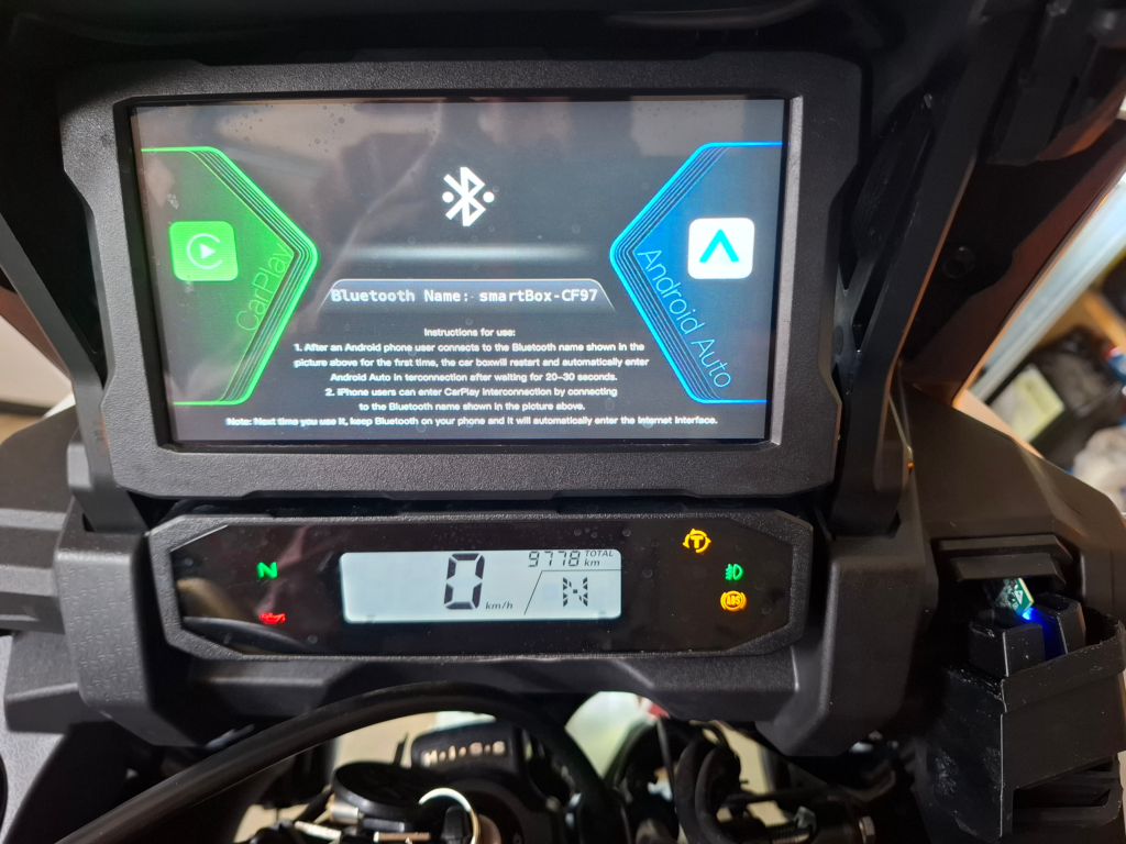

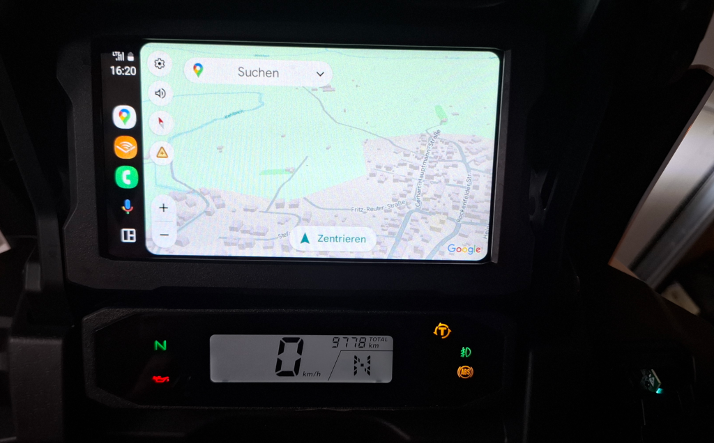

    Einfach ins Cockpit stecken, den Schlüssl drehen und kurz abwarten. Der Stick fängt dann an rot zu blinken und es erscheint der Begrüssungsscreen des Sticks im Display. Nach erfolgreichem Erkennen leuchtet er blau.
    Dann den Stick per Bluetooth mit dem Handy verbinden und los gehts...
    Ich habe den Eindruck, dass er schneller ist, als der den ich letztes jahr gekauft habe. Klar, man muss die Android Auto Kopplung jedes mal bestätigen, wenn der Schlüssel gedreht wird.
    Bei dem alten Stick dauerte das immer so 15 Sec. Bei dem Xuda geht das ratzfatz.
    Das ist wirklich die billigste Variante, um mit dem AT Display zu navigieren. Ich nutze nicht Google Maps (geht aber auch), sondern TomTom Go. Das kostet jährlich 19,99 und bietet dafür eine vernünftige Routenplanung am PC über MyDrive. Dort kann ich GPX oder andere Formate importieren, erstellen, bearbeiten und als Tour speichern. Die Tour wird dann mit TomTom Go automatisch abgleglichen und ist dort ladbar. :handgestures-thumbupright:

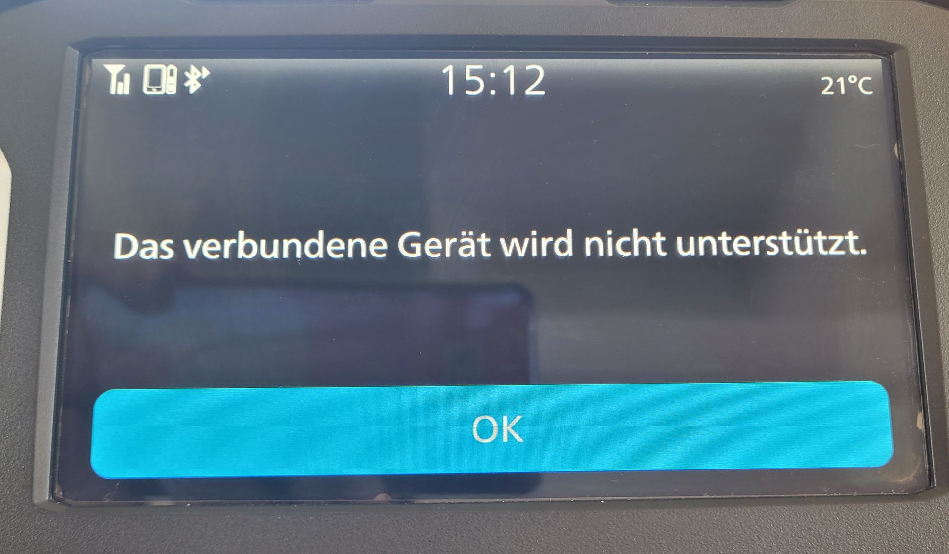

    Ich bin etwas weiter gekommen:
    Headset mit dem Motorrad gekoppelt.👍
    Das Telefon mit dem Stick geht auch.👍
    Nur das Motorrad erkennt das Telefon auch und will auch koppeln.
    Mein Problem ist aber der Stick: er wird nicht unterstützt.
    Jetzt meine Fragen:
    Hatten das Problem auch andere und wie kann ichs lösen?
    Es ist bei beiden Sticks (alter und neuer).
    Danke!
