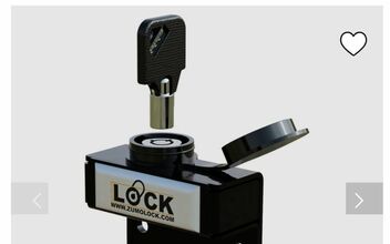

    • Es gibt auch abschliessbare Halterungen, aber dann wird das Ganze sehr schwer. Das wuerde ich nur mit einer Cockpitverstaerkung machen.

    Ich habe sowieso die Zusatzstreben vorne am Cockpit, aber die abschliessbare Halterung ist mir zu gross. Gefällt mir nicht.

    Es gibt aus meiner Erfahrung keinen Grund Geld für Edelstahlteile von Teuertech auszugeben, es denn man will eine abschließbare Halterung.
