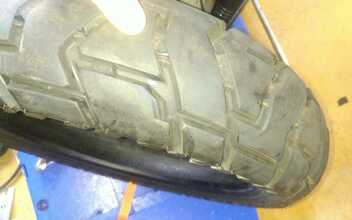

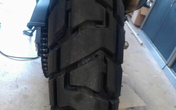

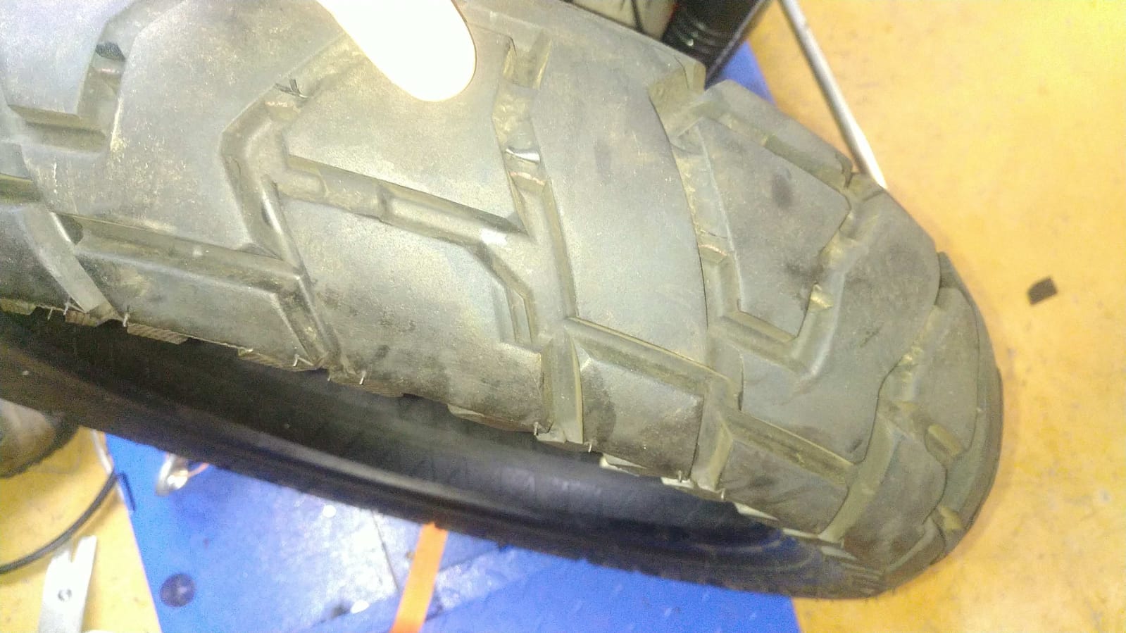

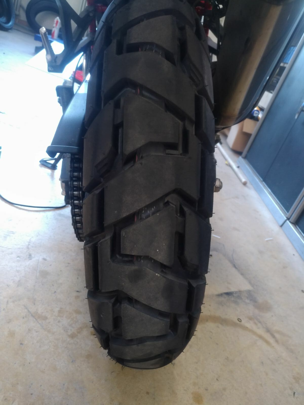

    Ich hatte den Mission für 2000km drauf. Ist ein Holzreifen wie der Heidennau. Damit will ich nix schlechtes über den Mission sagen. hat halt praktisch keine Eigendämpfung. Also Dämpfung anpassen, Bei mir (100Kg) zwei Klicks Zug-, ein Klick Druckstufe auf.
    Durch seine extrem steife Karkasse wehrt er sich auch tapfer gegen die Montage. Schlauch einfädeln ist eine Tortur.
    Hab in damals wieder runtergenommen weil eine Tour ins Südtirol ohne gross Schotter anstand. Wurde ersetzt durch einen Michelin Adventure. Hat sich angefühlt wie vom Bergschuh auf einen leichten Laufschuh.
    Dem sehr weichen Michelin hab ich aber ehrlich gesagt keine spitzen Steine zugetraut.
    Für grosse Touren wie Norwegen würde ich den heulenden Mission aber sicher wieder aufziehen. Dem trau ich zu sogar platt bis zum nächsten Reifenhändler zu kommen. Hinten zumindest.
