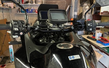

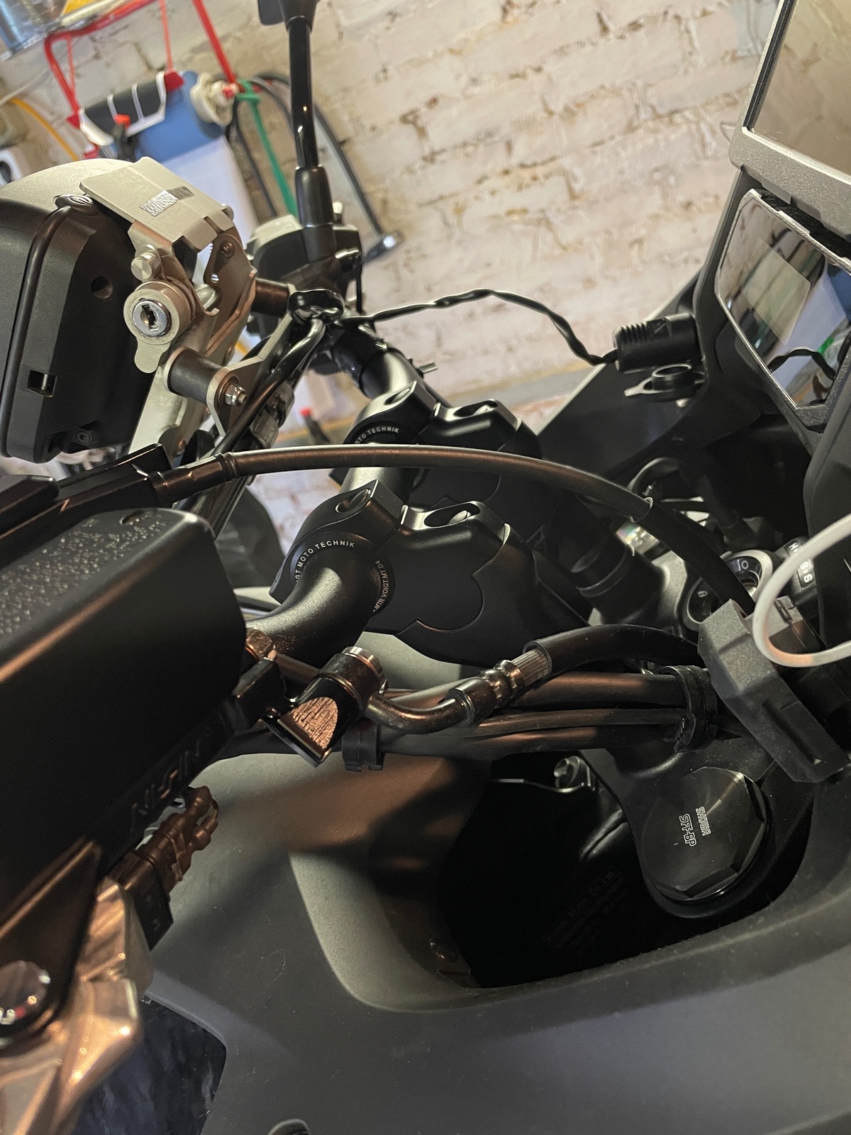

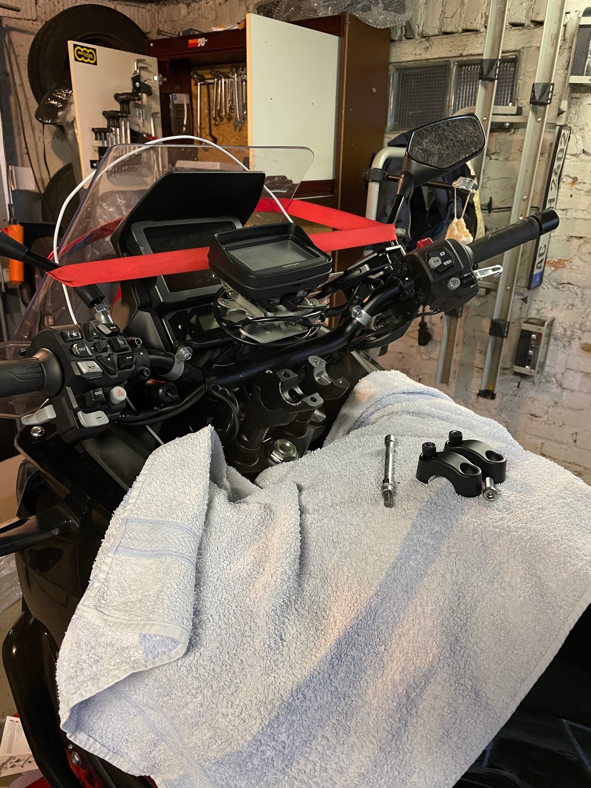

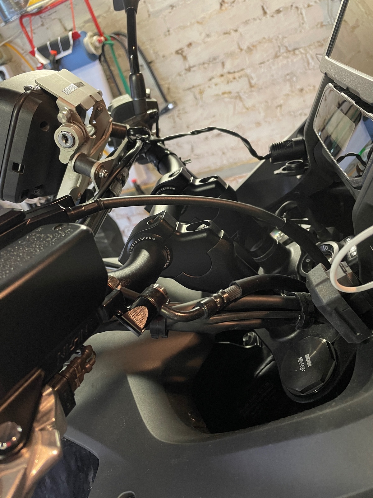

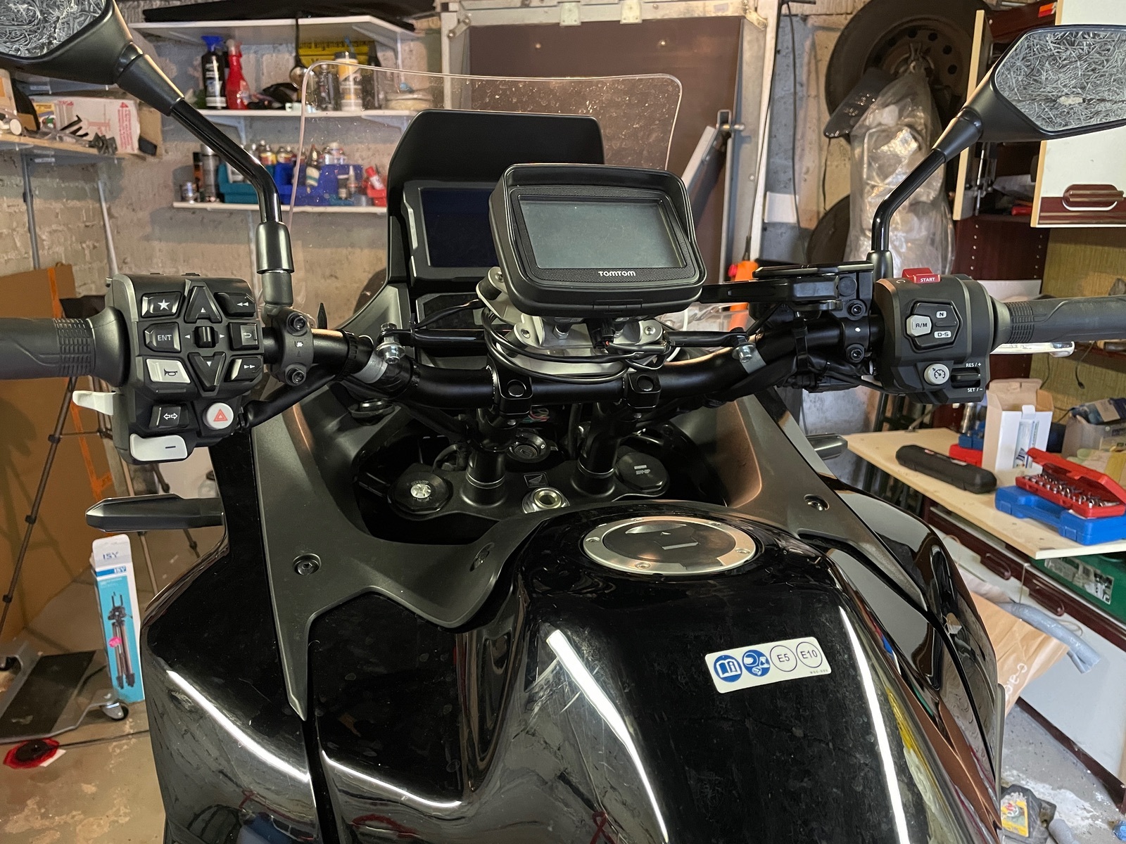

    Ich hab mir die Lenkererhöhung und Versatz von Voigt montiert.
    Bremsleitung musste mit dem optionalen 3cm Verlängerungsadapter versehen werden. Pumpen und 1 Nacht stehen lassen reichten zum Entlüften.
    Bei der Aktion auch mal die Kabel am Lenker, vor allem rechts, enger am Lenker anliegend verlegt. Die „Schlaufe“ die da original verlegt ist ist für Honda Verhältnisse echt hässlich. Links ist das Kabel nun etwas knapp, könnte sicher anders verlegt werden, aber dafür müsste mal der Tank runter.
    Die Sitz-Position finde ich nun echt gut!
    Das Mopped wirkt damit für den Fahrer „größer“.
    Evtl. Ist dies der Fahrdynamik abträglich, für mich aber immer noch dynamisch genug.

    Ich fahre eine NT1100 mit DCT und habe die Lenkererhöhung von Voigt (mit Versatz) eingebaut. Danach musste ich lediglich die Kabelhalterung auf der linken Lenkerseite entfernen damit die Kabel frei hängen. Auf der rechten Seite habe ich den Gummischutz an der Bremsleitung aus der metallenen rundlichen Halterung herausgemacht und nun liegt der Gummischutz oberhalb der eigentlichen Klemmhalterung. Dann noch das andere Gedöns auf der rechten Seite welches an einer Rahmenhalterung eingeklipst ist auf der anderen Seite der Halterung mit Kabelbinder befestigt. Dann auch noch die Lenkerarmatur rechts etwas nach unten gesetzt, nicht viel. Damit klemmt nichts beim Lenkereinschlag und ich sitze viel besser drauf. Vielleicht muss man die Bremsleitung verlängern, wie viele schreiben, und auch das Kabel für die Feststellbremse weiter nach oben bringen, bei mir war keines von Beidem nötig.
    Vielleicht helfen die Zeilen weiter.
