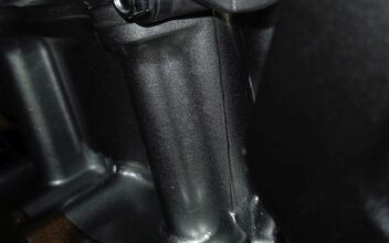

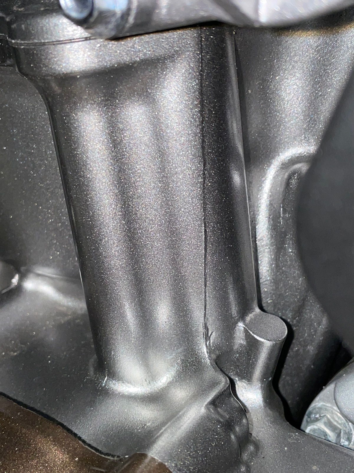

    habe heute meine SD09 Modell 2021 mal ausgepackt um nach dem rechten zu schauen.
    Dabei viel mir dieser Riß am linken Zylinder auf. Verläuft von oben nach unten. Das Moped ist Nagelneu mit 0 KM. Bei der Kaufabholung muss ich den wohl übersehen haben. Hat von den anderen Adventure Sports Fahrern sonst noch jemand sowas festgestellt?
    Möcht mich zuerst im Forum informieren, bevor ich mich an den Händler wende.
    Danke fürs nachschauen.

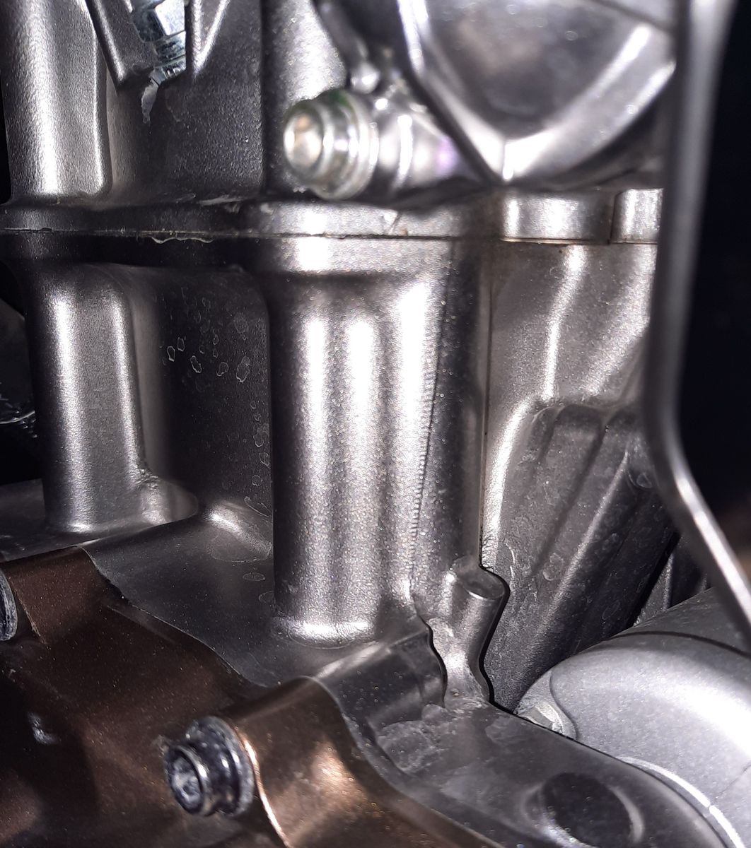

    Sieht bei mir auch so aus. Ebenfalls 0 km taufrisch vom Händler (SD09 von 2022). Also keine Sorge

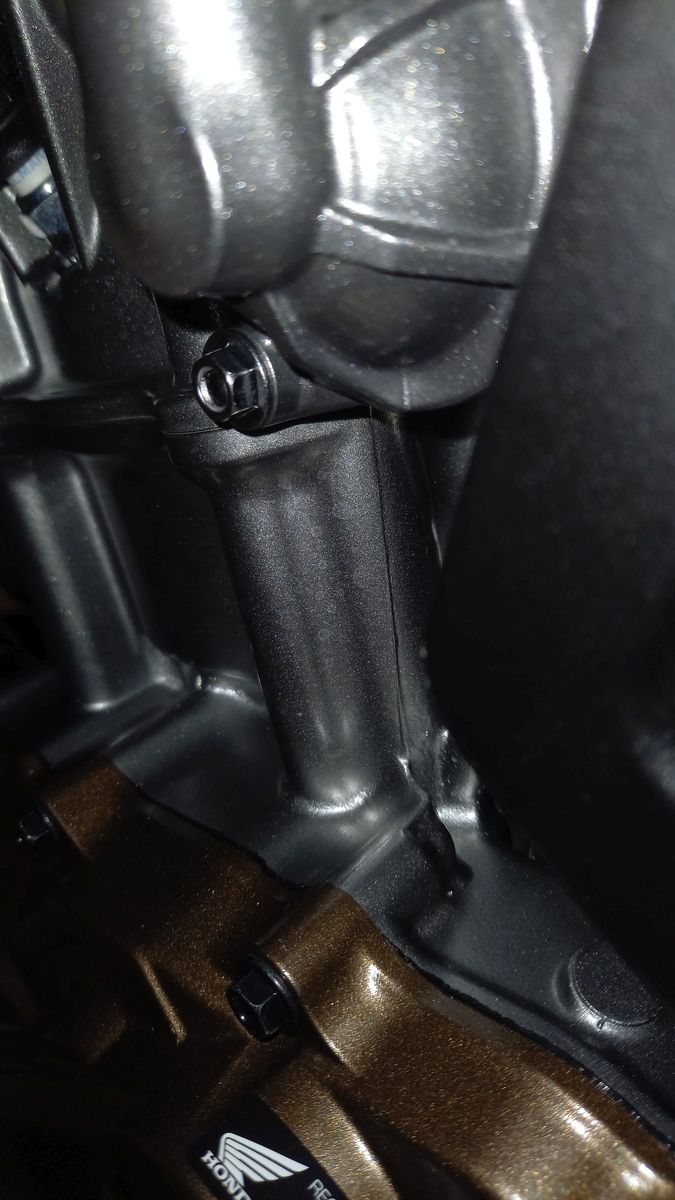

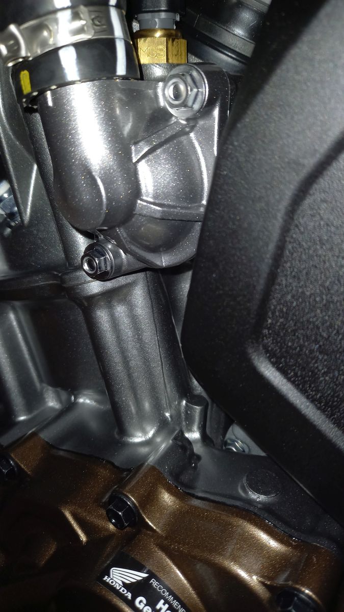

    Habe auch Bilder gemacht. Beruhigt jetzt? :handgestures-thumbupright:
    jepp :handgestures-thumbupright:
    Entspann dich!
    Das ist die Naht der Formen aus der Gießerei.
    Alles normal.

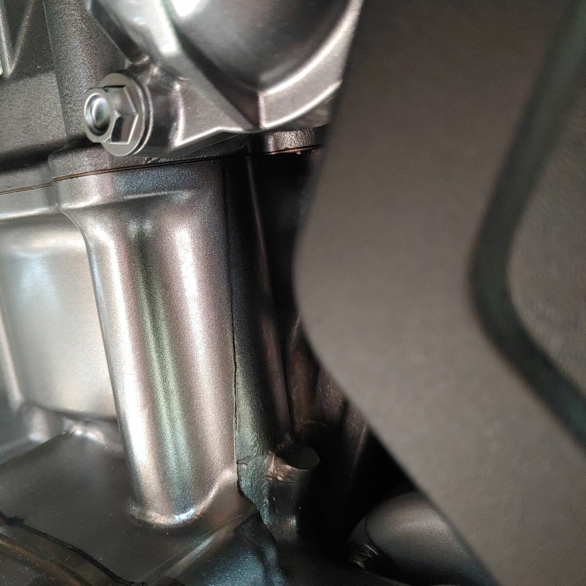

    Sieht auch bei der 1000er so aus:

    Vielen Dank für diese schnelle und hilfreiche Information. Und auch für die Vergleichsbilder. Wirklich Top. Das beruhigt ungemein. 🙂
    Und nein, es treten keine Flüssigkeiten aus.
    Scheint alles in Ordnung.
