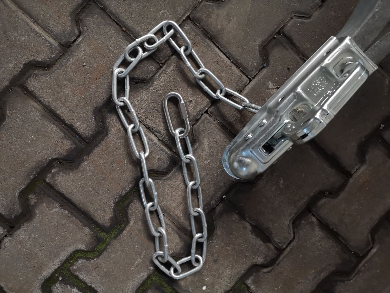

    Die Sicherung habe ich mittels einer Kette (Glieddurchmesser 8 mm) und einem Kettenverbinder (Glieddurchmesser 10 mm) realisiert.
    Den Kettenverbinder hänge ich an die Öse des Kugelkopfs (passt genau).
    Was denke Ihr, ist diese Ausführung so stabil genug?

    Ich denke mit der Kette kannst Du den Hänger auch so ziehen.
    Wichtig ist, das die Kette an einem festen teil des Zugfahrzeuges befestigt ist. Eine abnehmbare Anhängerkupplung zählt da nicht dazu!

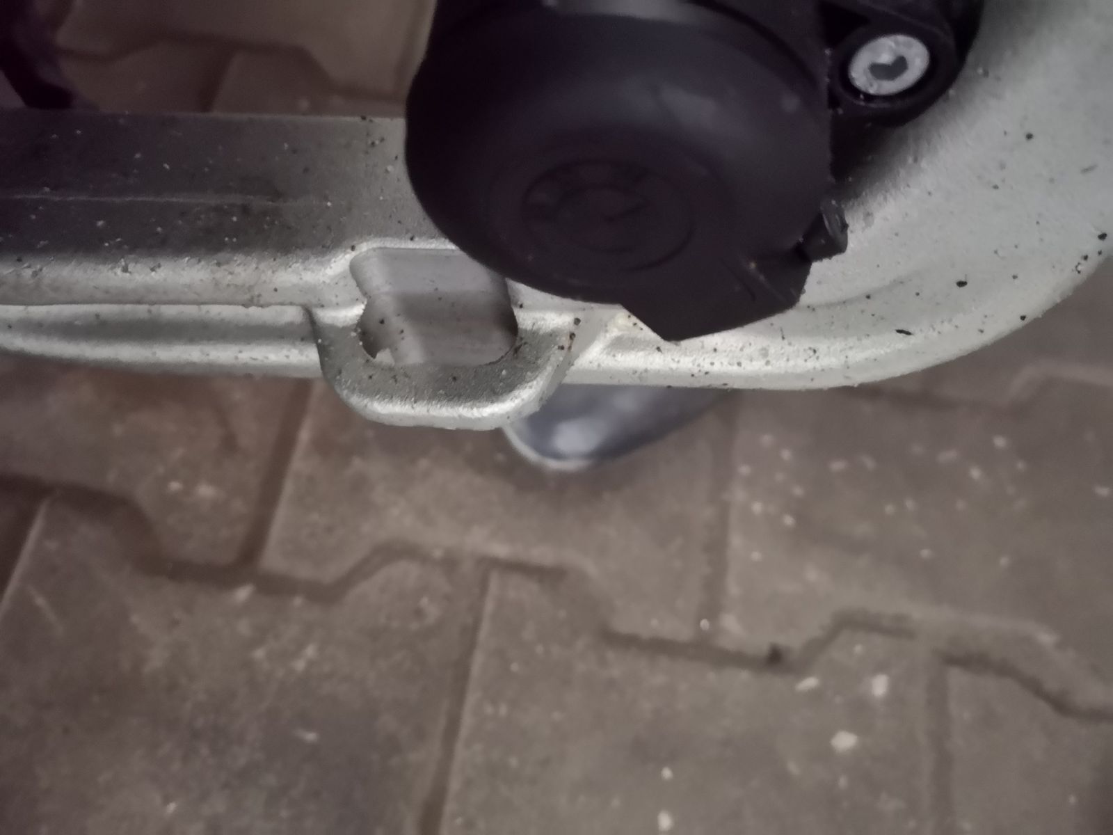

    Meine Anhängekupplung ist fest verbaut. Der Kugelkopf fährt elektromotorisch ein und aus.
    Am Kugelkopf ist seitlich einen Öse, die nutzen will.
    Die Kette ist noch zu lang...
    Nochmals meine Frage nach der Stabilität.

    Lieber Michael,
    die Frage nach der Stabilität der Kette wird dir wohl keiner beantworten können, da musst du schon auf den Hersteller zugreifen. Es gibt aber im Netz oder im einschlägigen KFZ Handel vorgefertigte Seile mit Karabiner für diesen Zweck, etwa 6 - 9 Euro. Da würde ich nicht lange rummachen.

    Speziell für diesen Hänger wird vom Hersteller ein Sicherungsseil mit Karabiner angeboten.
    Es ist wohl ein Stahlseil in 5 mm und kommt auf ca. 30 €.
    Die Kette und der Kettenverbinder waren im Keller... :handgestures-thumbupright:

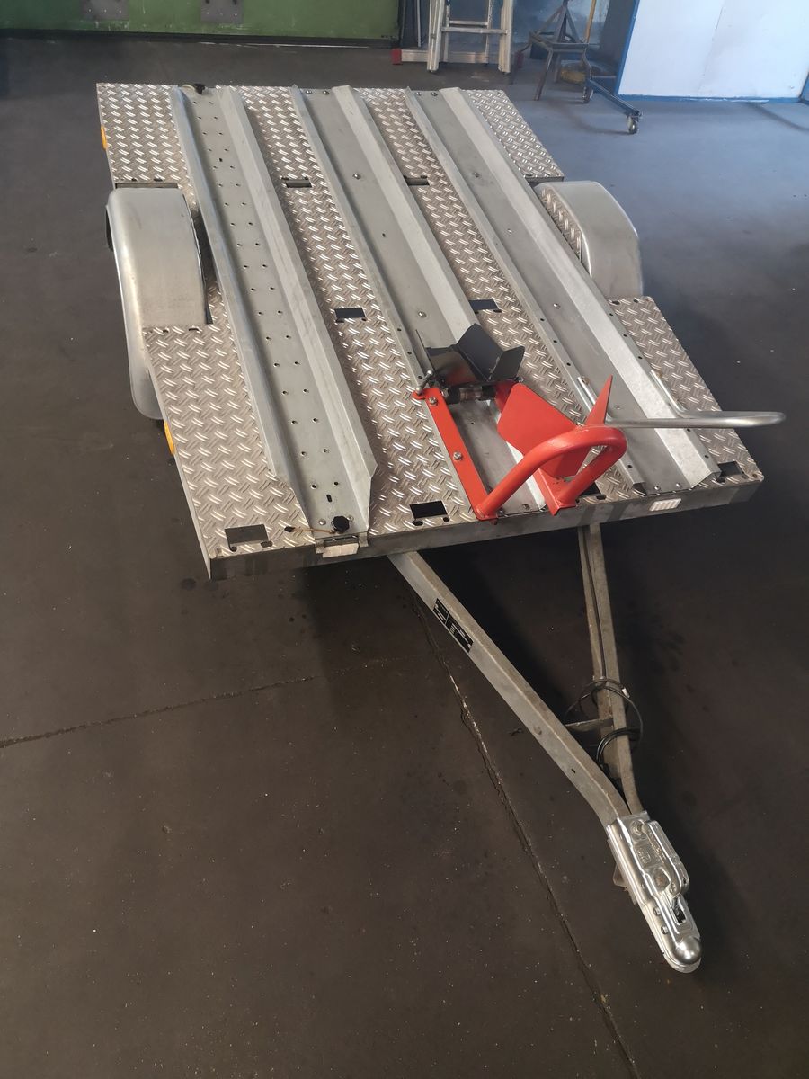

    Hallo Michael,
    ich habe so einen Anhänger, und wär damit letztes Jahr bei den Ösis mit Moped drauf - bei einer Kontrolle wurde das auch von den Beamten angeguckt, ohne Gemecker :lachen:
    Wie Lion schreibt, hab ich mit Karabinerhaken und Stahlseil / Seilklemmen selbst zusammengestellt, s. Bild. Wo du dann mit dem Seil den Hänger umschlingst, mußt du halt schauen. Der rechte Karabinerhaken paßt perfekt in die Öse an der Anhängerkupplung.
    Grüsse Frank
