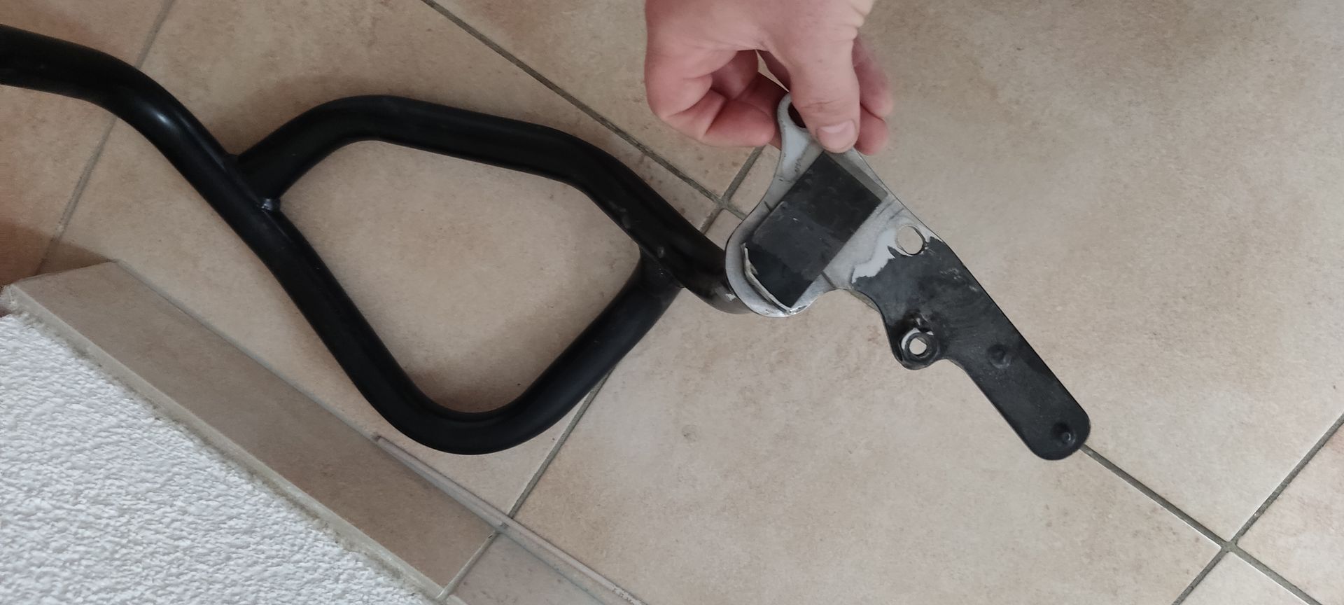

  • #27
    Du schreibst das ist mit Hepco-Becker Bügel passiert.
    Kannst du kurz schildern wie der Sturz passiert ist, wie hart der Einschlag war, Bordstein, etc.
    Glaubst du wäre der Deckel ohne Bügel auch kaputt gegangen? Wirst du wieder Bügel montieren, gleiche oder andere?
    Habe mir vor kurzen TT Bügel montiert, und werde bei Berichten wie deinem immer hellhörig, welche Schäden trotz (oder wegen) der Bügel auftreten können :think:.
    Bin mir der Schutzwirkung nicht so sicher…
    Grüße
    Ps: Deckel würde ich unbedingt neu machen.
  • #28
    Richtig. Das ist der gleiche Riss von innen.
    Habe einem Auto Platz gemacht. Leichter Matsch und darin oder auf dem Weg zurück zur Straße ist's passiert. kein Bordstein. Siehe Bild
    Ich weiß nicht ob der Limadeckel Bodenkontakt hätte ohne Bügel.
    Ich habe den Bügel wieder zurückgebogen und werde ihn an der kritischen Stelle verstärken und montieren.

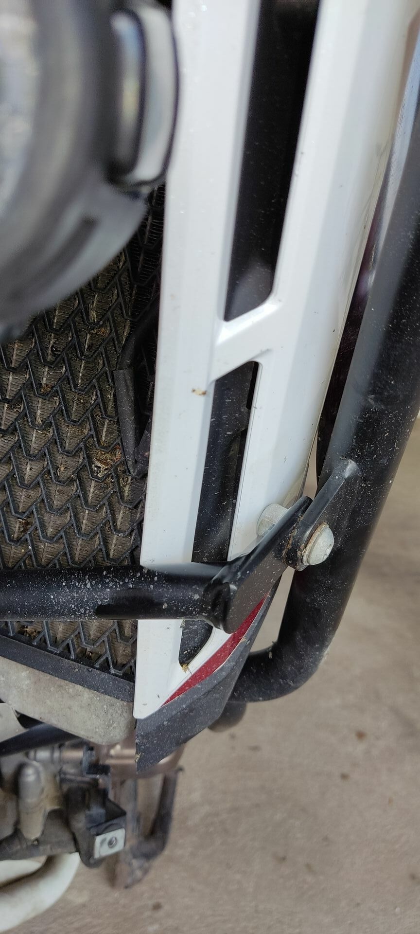

    Auch der obere Bügel hat trotz des hepco Versteifungsbügel die Verkleidung berührt und das Blech um das Honda Logo leicht verbogen.
    Gruß mgr

  • #29
    Guten Morgen,
    Danke für die ausführliche Rückmeldung.
    Möchtest du nicht von den Hepco Becker Bügeln Abstand nehmen?
    Sehr kritisch zusammengefasst:
    Der untere Motorschutzbügel hat nicht verhindert (oder verursacht) das der LiMa Deckel geschrottet wurde.
    Der obere Verkleidungsbügel hat nicht verhindert (oder verursacht) das du eine Delle im Blech hast.
    Und das alles bei einem „normalen“ Sturz, wofür sie eigentlich gemacht sein sollten. Nicht so prickelnd.
    Ob andere Sturzbügel besser sind, keine Ahnung? Das Outback Geweih vielleicht, aber das ist schon sehr grobschlächtig.
    Meine Skepsis gegenüber Sturzbügeln ist mit deiner Erfahrung nicht weniger geworden :snooty:.
    Gut das zumindest dir nichts passiert ist!!
    Wünsche allen eine sturzfreie Fahrt!
    Liebe Grüße
  • #30
    Hallo Martin.
    tut mir leid für Dich. Zum Glück ist Dir wohl nichts weiter passiert. Nach deiner Schilderung würde ich diese Bügel bei den Kollegen in PS in die Tonne werfen. Zu mehr taugen die offenbar nichts.
    Bernd
