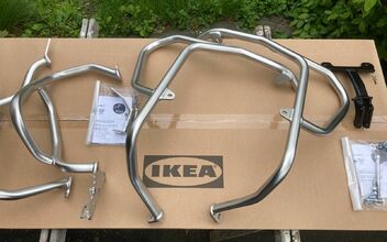

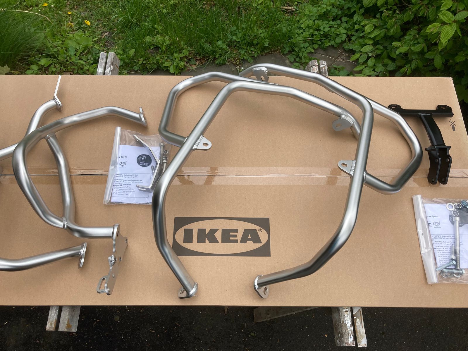

    2 Tage später klingelte auch schon der Postbote und brachte das gut verpackte Rohrwerk bei mir an. Der Inhalt war vorbildlich verpackt, da gab es nix zu bemängeln.

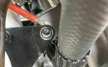

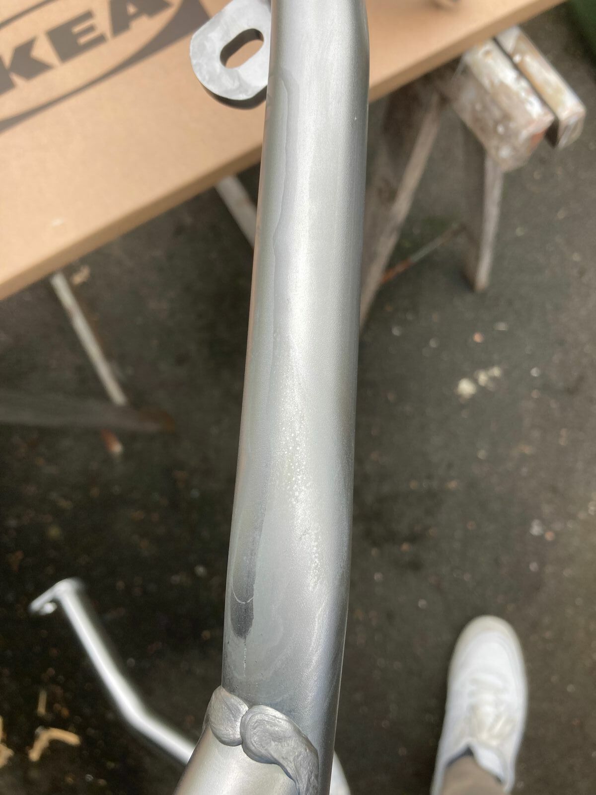

    Eines der Rohre hatte beim Schweißen ordentlich einen verbrutzelt bekommen. Das sieht schlimm aus, kann man aber reinigen.
    Nachdem ich auch die passende Unterlage für das Projekt gefunden habe, konnte das Projekt auch starten.

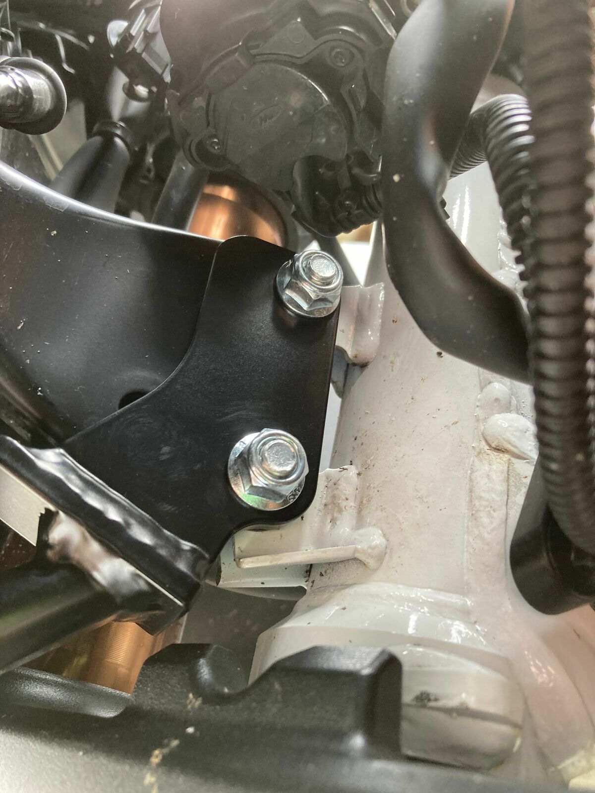

    Dort wo die silberne Schraube sitzt, erfolgt die Befestigung des oberen Bügels.

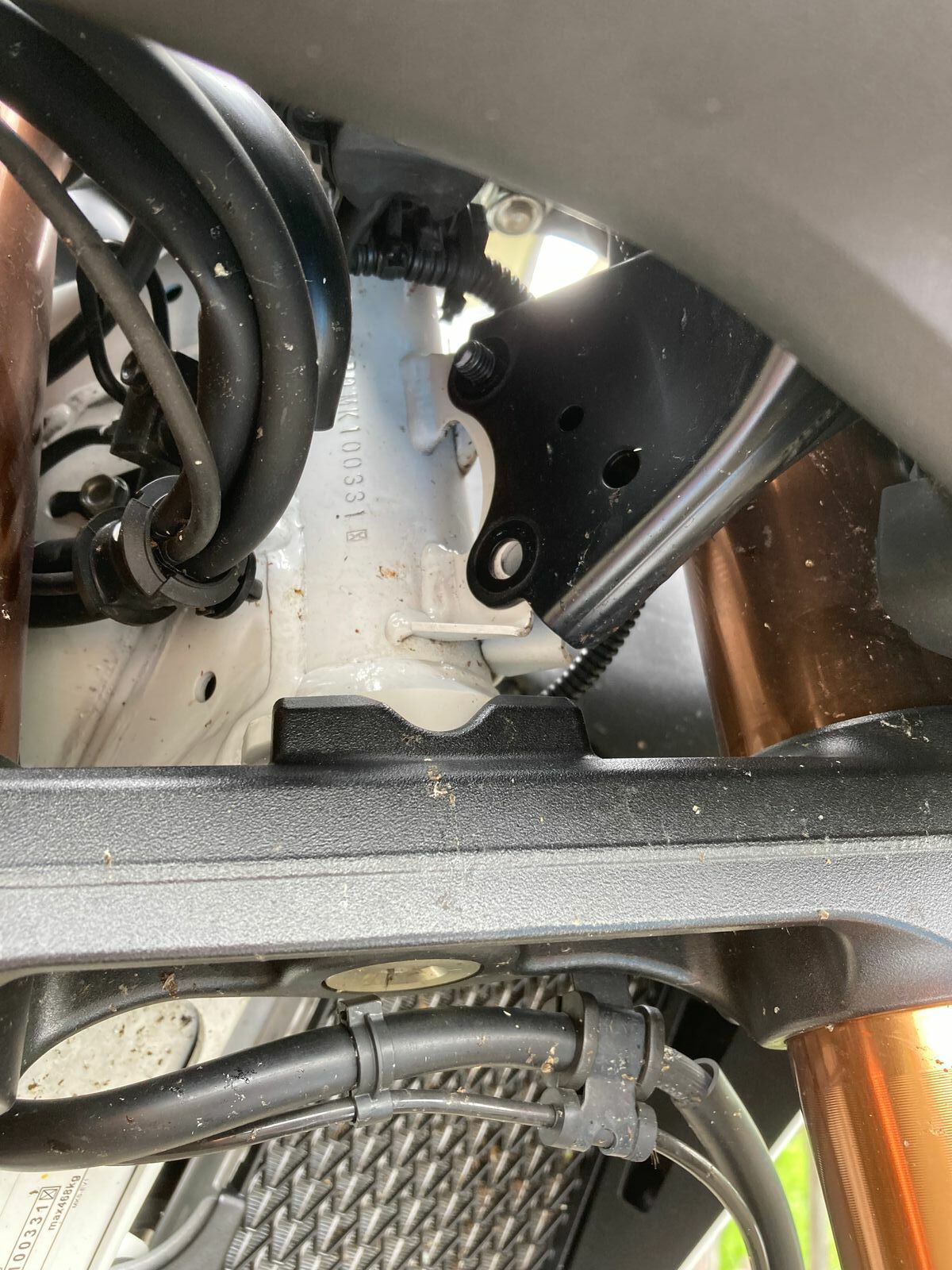

    Unterhalb der Verkleidung wird ein zusätzlicher Haltebügel angeschraubt.

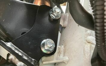

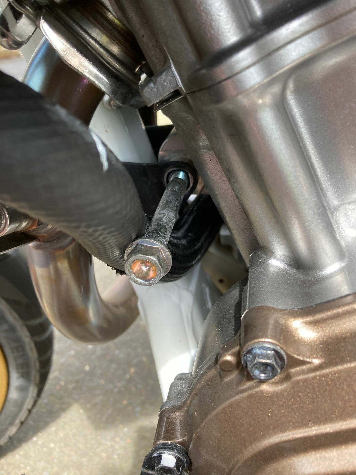

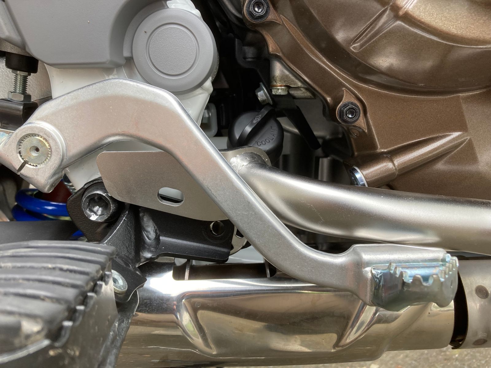

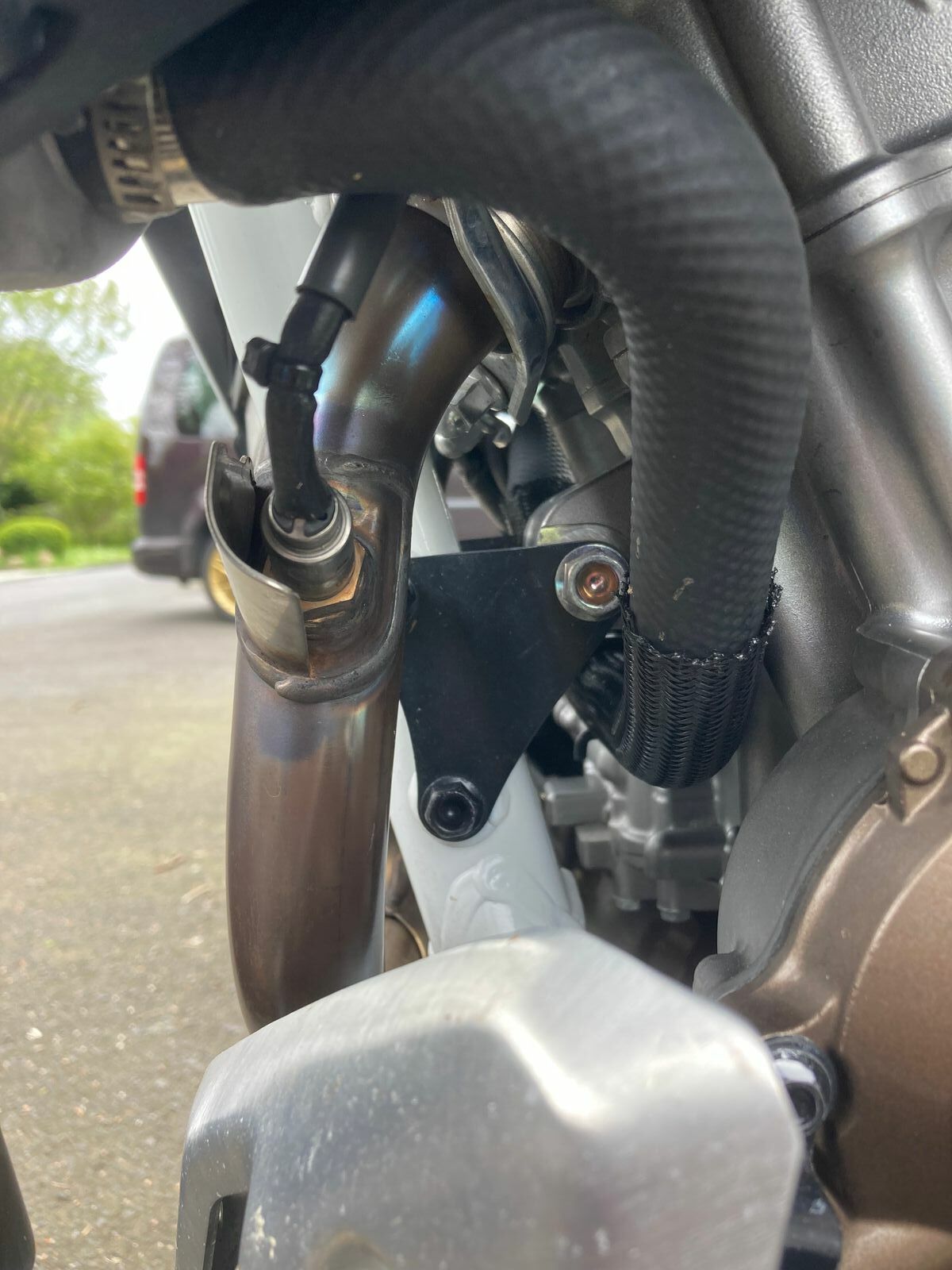

    Dann musste eine der Motorhalterungen raus. Kein Problem, dadurch fällt der Motor ja nicht runter.

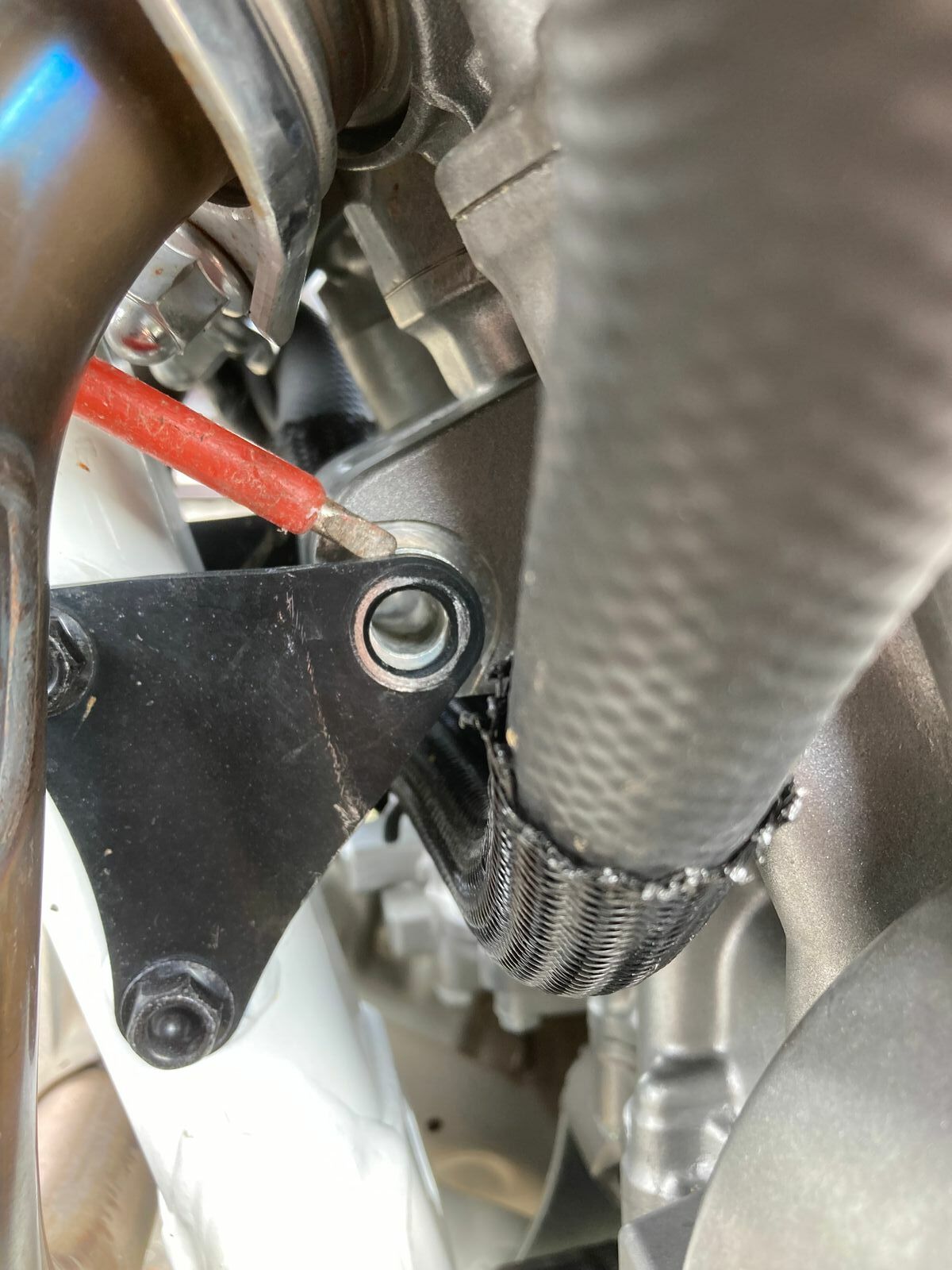

    Hinter der Halterung sitzt eine dickere Distanzhülse. Da dort recht wenig Platz ist, habe ich sie mit einem Schraubendreher eingeklemmt damit sie beim Einfädeln der Schraube nicht runter fällt

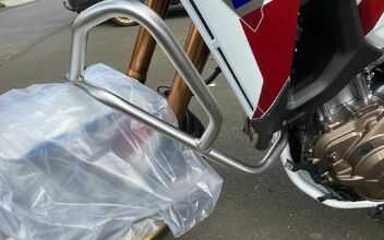

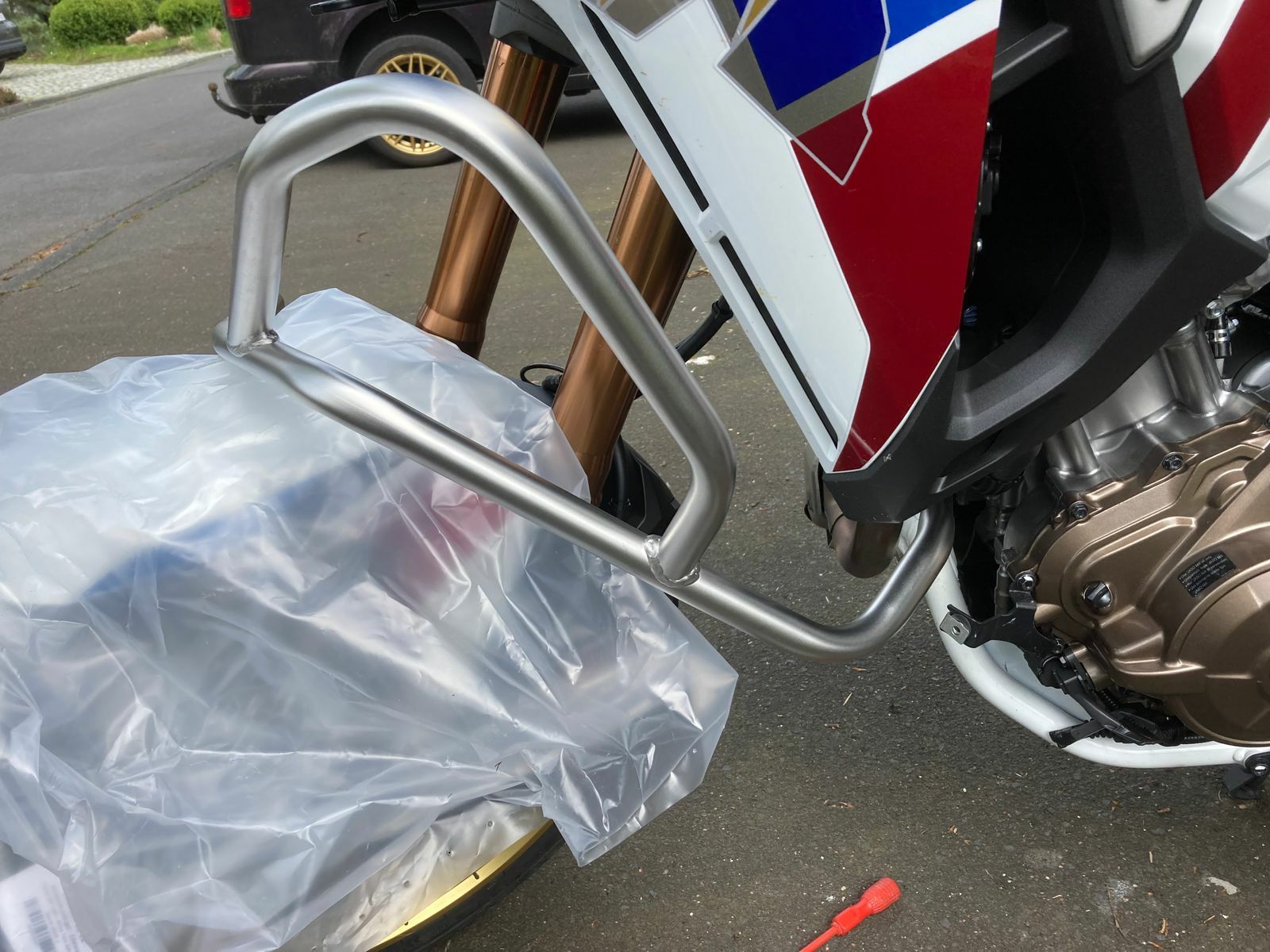

    Mit Unterstützung des Verpackungsmateriales kann man dann den Bügel auf dem vorderen Schmutzfänger...Schutzblech....Schutzplastik, wie auch immer, ablegen. Eine Hand gewonnen.

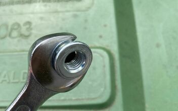

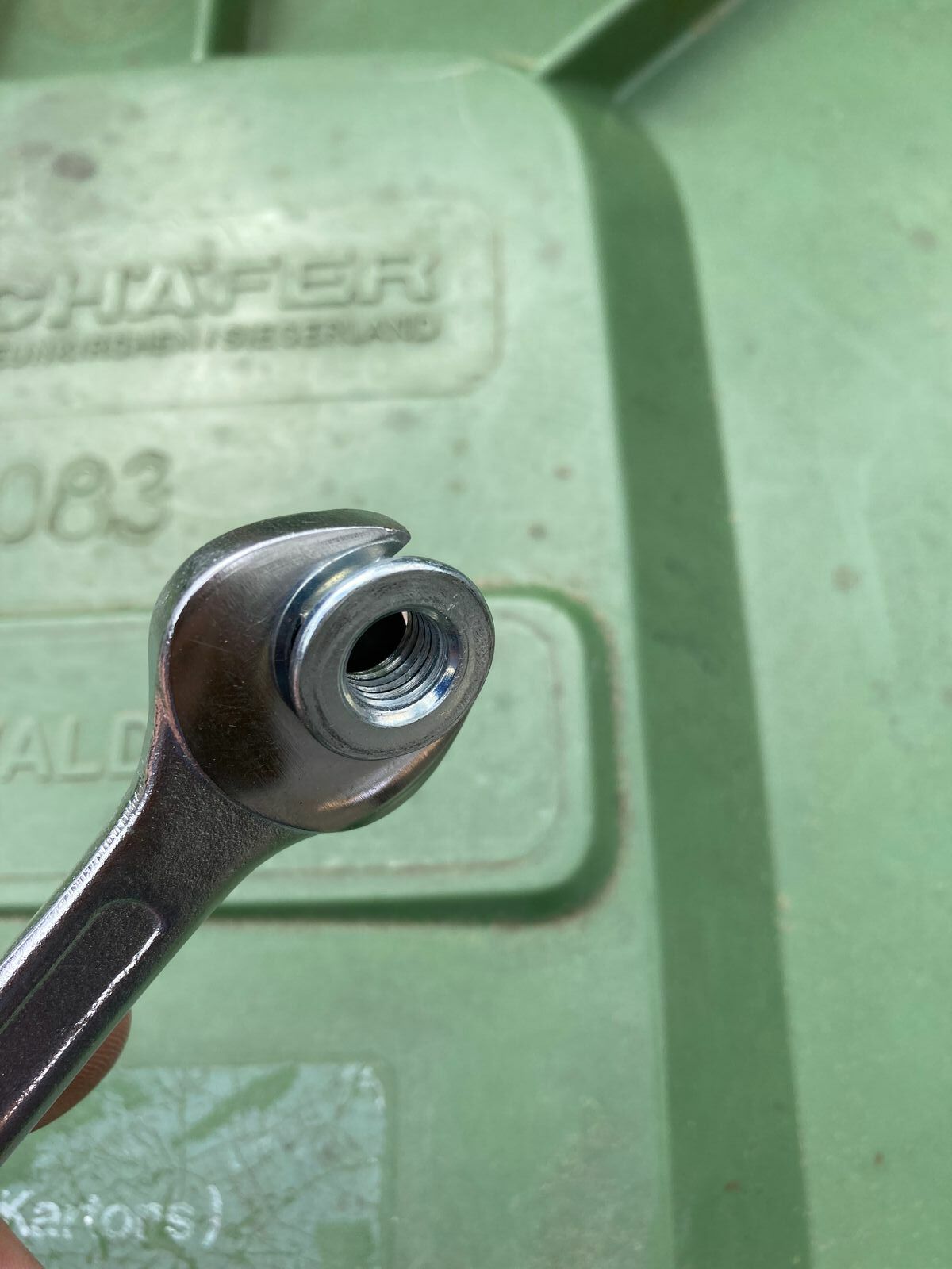

    Die Befestigung des Bügels an der Stelle der Motorhalterung gelingt mit diesem Konstrukt, einer Mutter die durch einen Magneten gehalten wird, sehr gut.

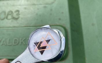

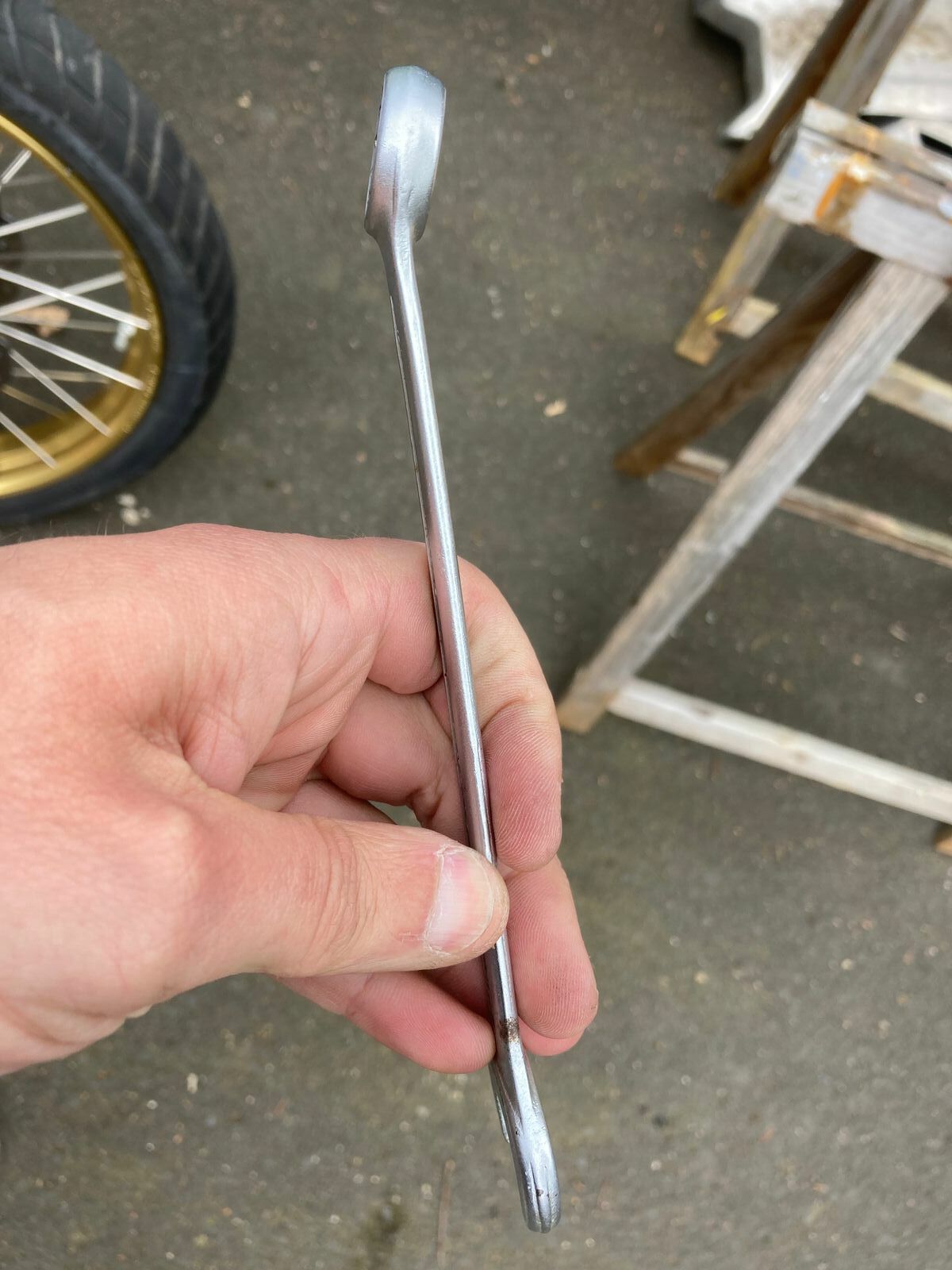

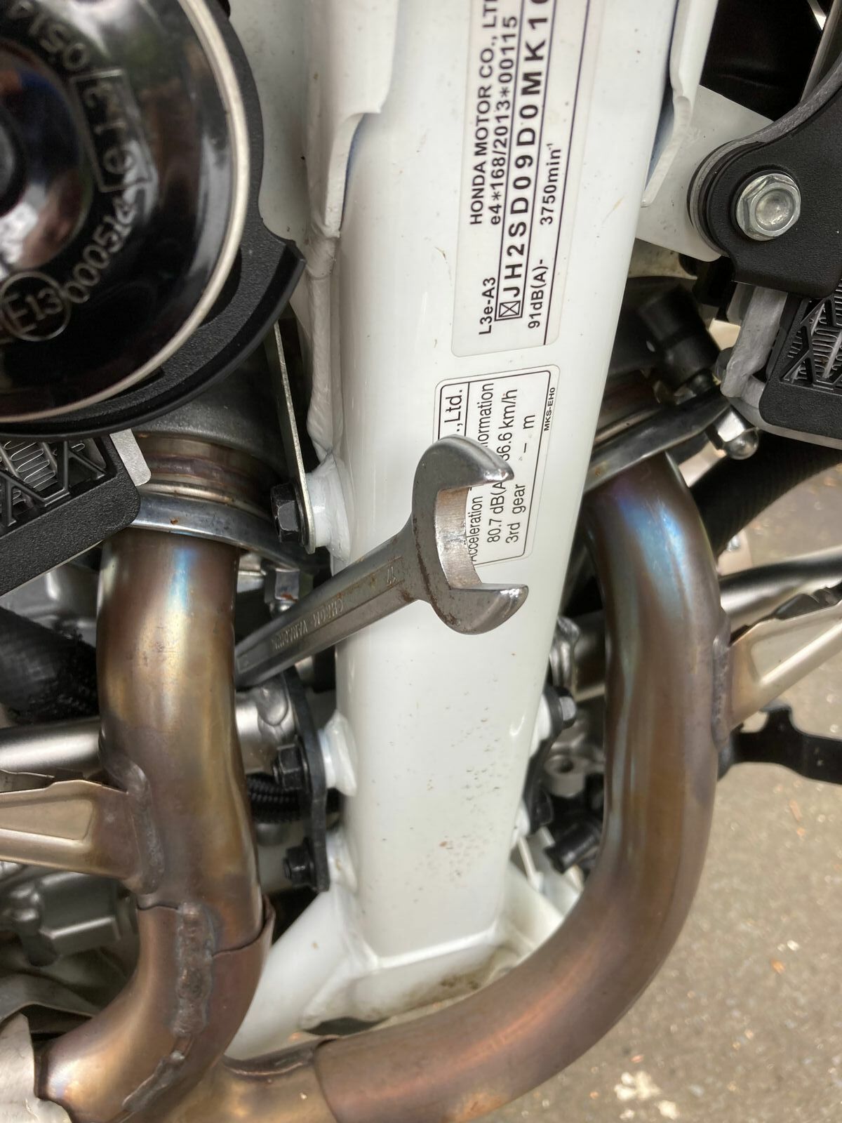

    Ein Standard Maulschlüssel passt hier übrigens nicht, ich empfehle hier eine Ring-Maul kombination

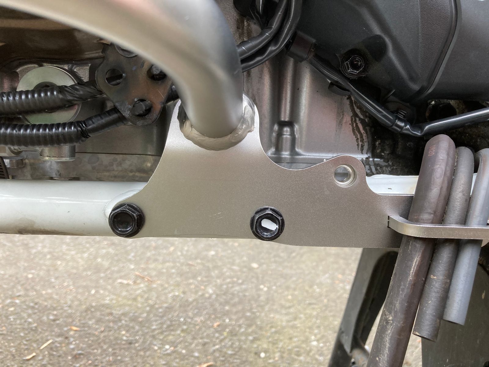

    Nun gehts unten rum weiter, also beim unteren Bügel, meine ich.
    An allen Stellen die verdeckt sind hat Hepco und Becker sehr schöne VA-Schrauben und Mutter beigelegt. An eine der wenigen Stellen die man sehen kann, werden die originalen Schrauben weiter verwendet. Logisch.
    Die Passgenauigkeit war ok für einen Schutzbügel. Der klaffte nur ca. 15mm von seinem eigentlichen Ziel entfernt vor der Verschraubung. Die Schraube hat das ohne Mucken gezogen bekommen, ist halt eben später Spannung drauf wie auf der A-Seite einer Gitarre, aber passt.

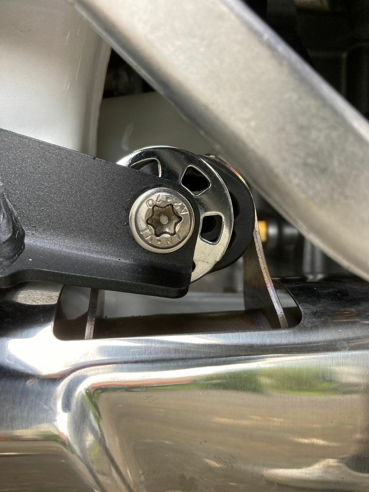

    Das Team Hepco und Becker hat sich auf der anderen Seite dann doch für Edelstahl entschieden. Um das Werkzeugsortiment des fleißigen Schraubers nochmal auf den Prüfstand zu stellen, wurde hier auf TORX zurückgegriffen. Ja, hier seht ihr einen Fehler, die Schraube ist drin aber der Bügel fehlt.......oh man.

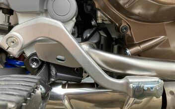

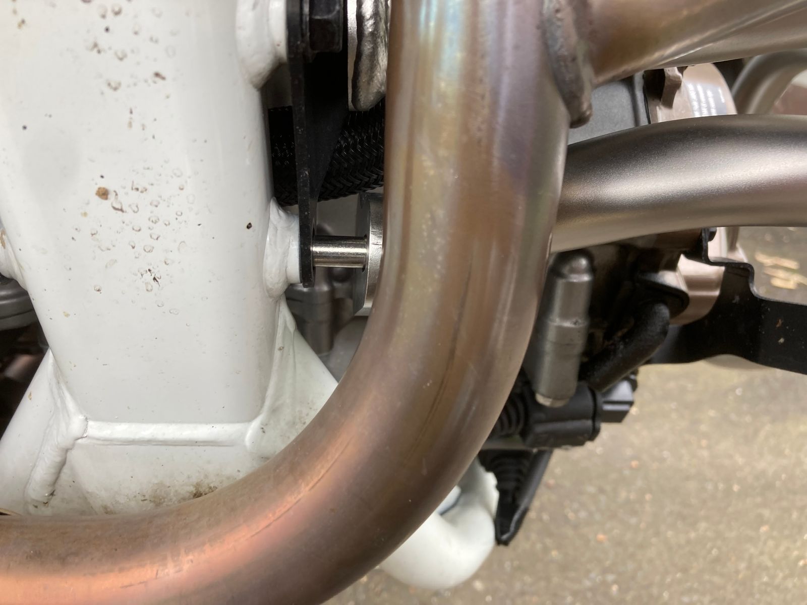

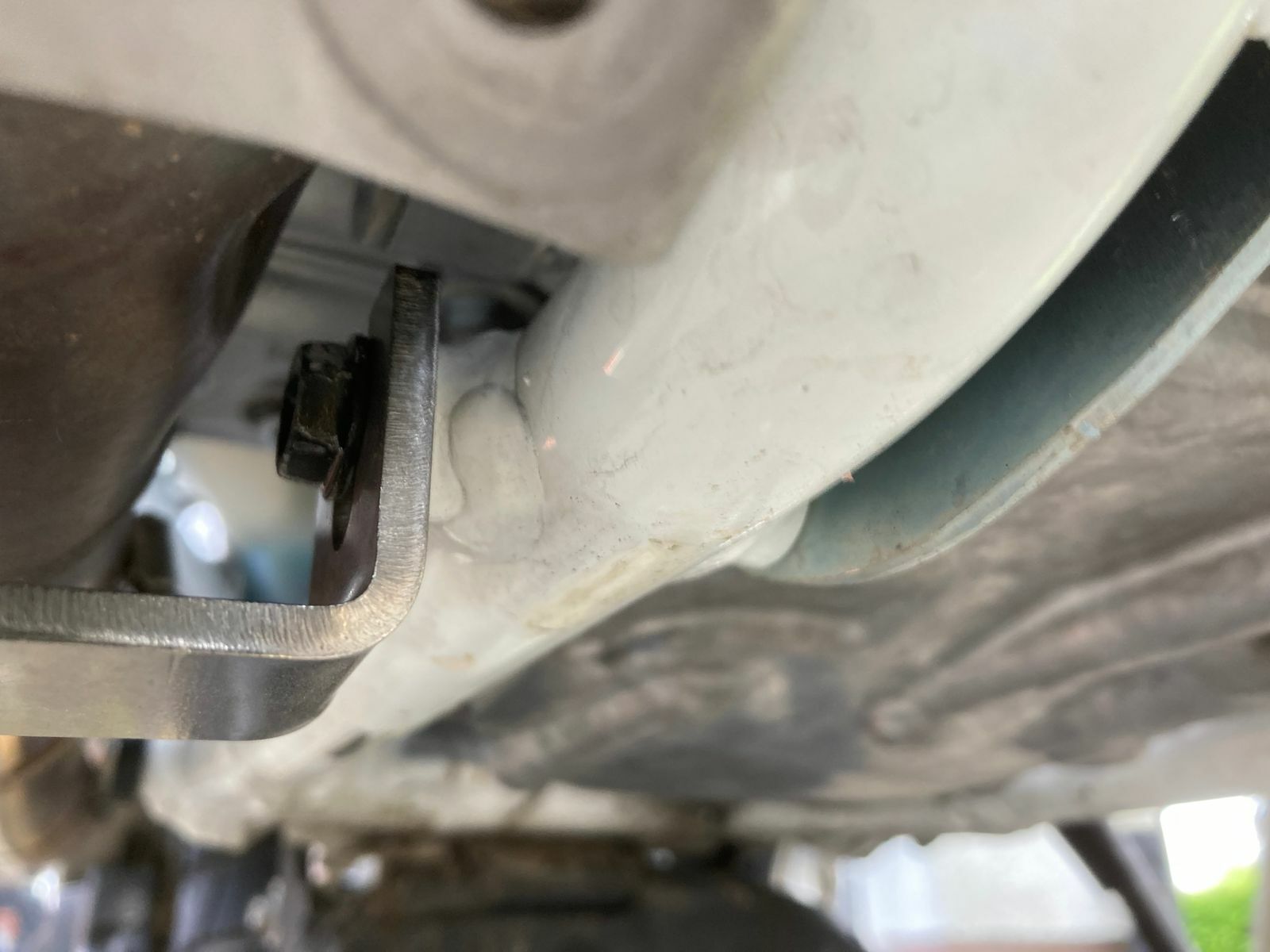

    Der rechte Bügel erhält noch eine Befestigung am unteren Rahmen. Zur Befestigung dieser Schraube ist ein auf 273° gekröpfter und 15° gewinkelter Titanmaulschlüssel notwendig, der im Mondlicht von einer Jungfrau geschmiedet wurde. Ich hatte zufällig einen da.

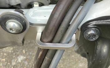

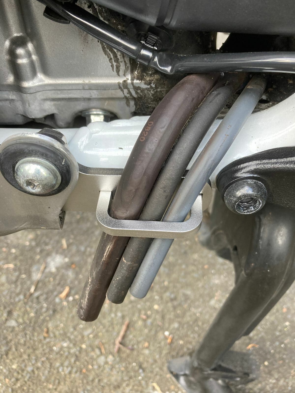

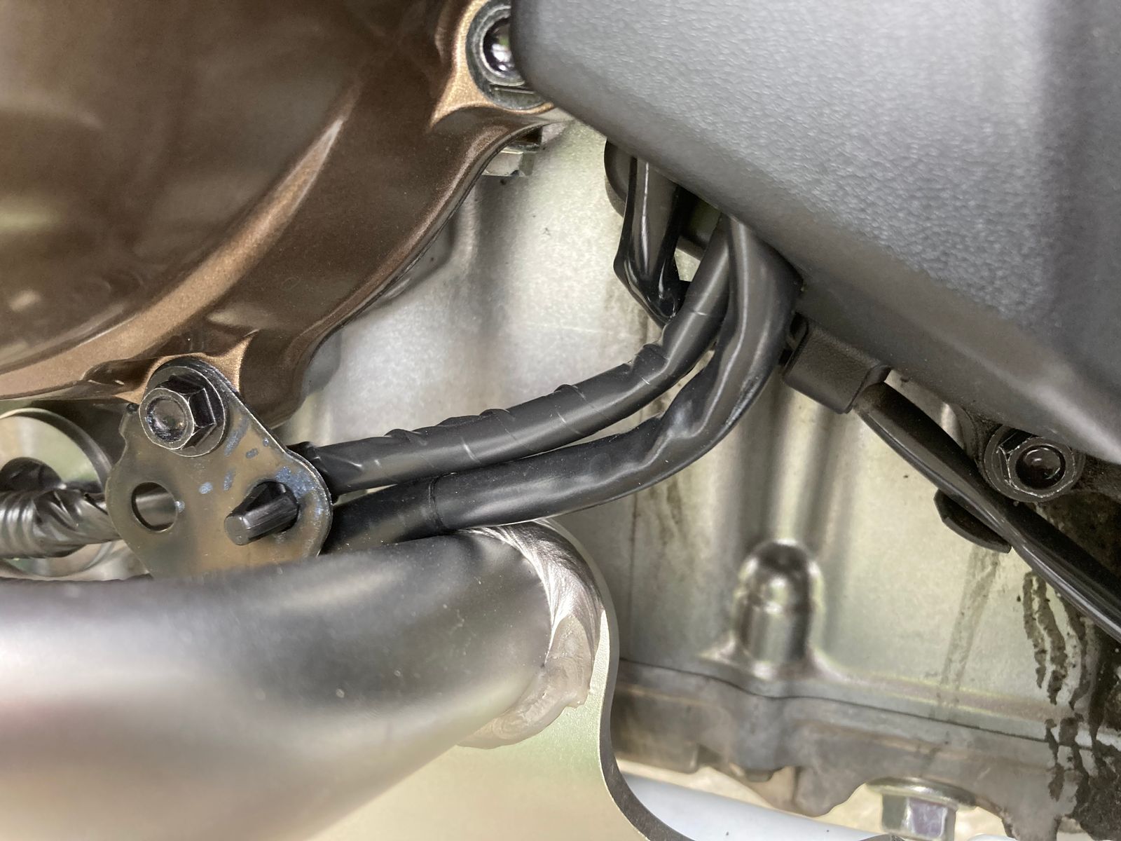

    Anstelle der VA-Schrauben wurde die Engineering- Energie in die Halterung für die Schläuche investiert. Ein Traum.

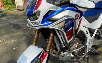

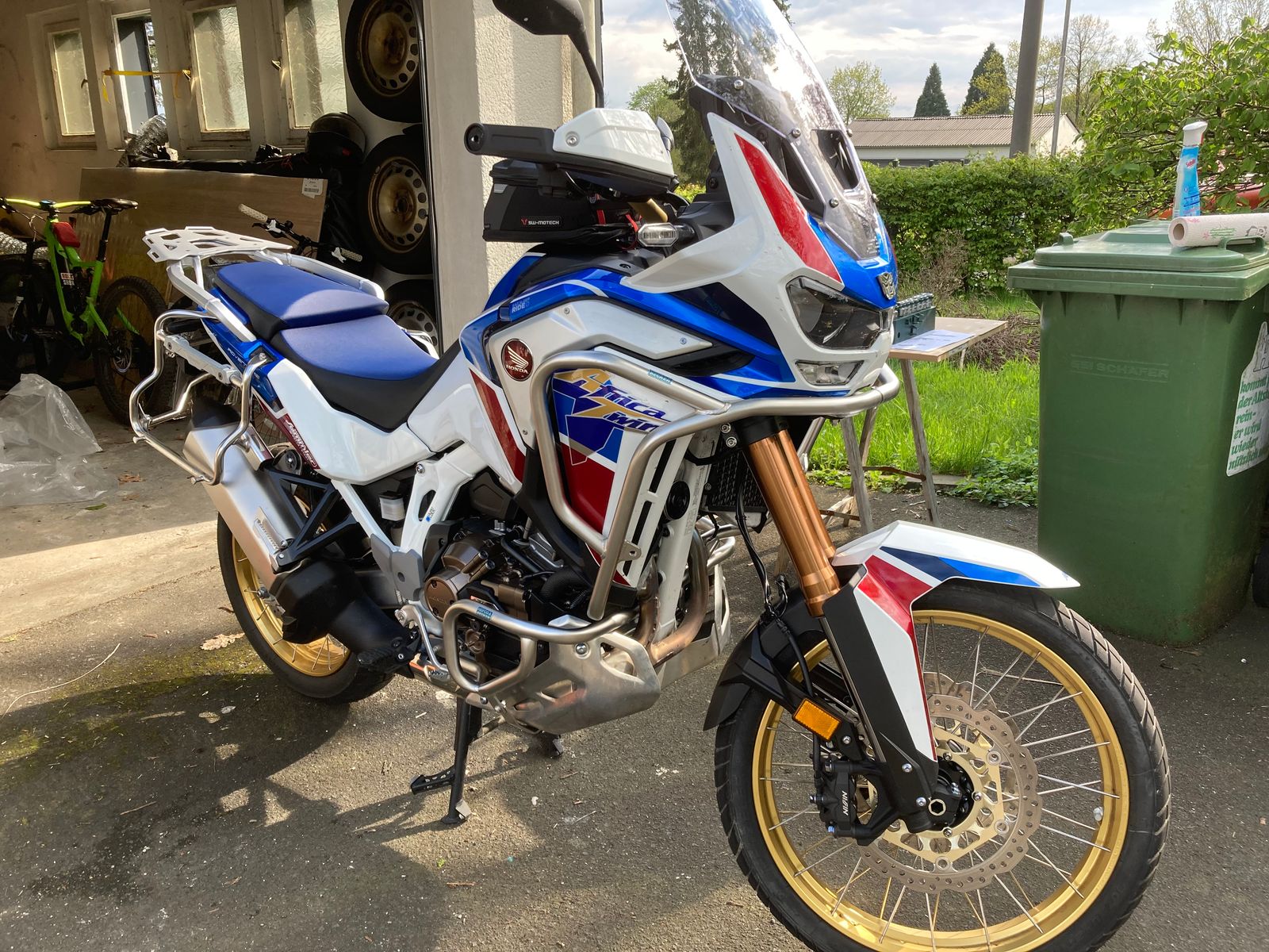

    Habe fertig.
    Fazit:

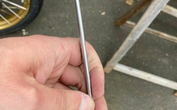

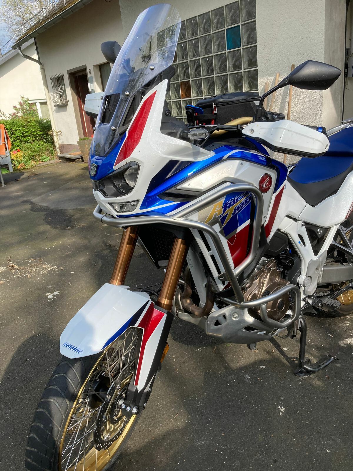

    Die Montage ist in 2 Stunden erledigt. Die massiven 25mm Rohre ( 2mm Wandstärke ) machen einen robusten Eindruck. HB hat gezeigt das sich ein umfangreiches Schraubensortiment haben, check. Die Passgenauigkeit ist ok. Nur auf der rechten Seite sind HP Logos auf dem unteren und oberen Bügel. Wer es gleich haben möchte, muss die oberen Bügel tauschen. Dann sind es aber keine Schutzbügel mehr sondern Rammbügel ( Achtung, Lenkeinschlag wird dadurch stark begrenzt).
    Ich bin zufrieden mit dem Ergebnis

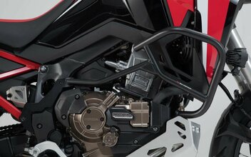

    Was könnten die Vorteile bzw. Nachteile vom H&P Motorschutzbügel gegenüber Touratech und SW-Motech sein ?
    Ich fahre eine Honda SD08 DCT / 2020 :
    - Hepco Becker : https://www.hepco-becker.de/mo…dventure-sports-2020.html
    - Touratech : https://www.touratech.at/motor…adventure-sports-dct.html
    - SW Motech : https://sw-motech.com/bike/HON…zbuegel/4052572188781.htm

    Der obere SW-Motech stützt sich wie Outback Motortek und Heed auch hinter dem Motor am Rahmen ab. Imho ein großer Vorteil.

    Ich verfrühstücke eben noch den CRF1100DCT_Fan mit:
    In meinem Fall fiel die Wahl auf den HP-Bügel, da er in meinen Augen einen guten Mix aus "Dekor" und "Schutz" bietet. Alles im Bereich Motor macht einen seht massiven Eindruck. Der obere Verkleidungsbügel ist schon deutlich robuster als das Original von Honda. Ich könnte mir jedoch vorstellen, das die lackierte Stahlvariante deutlich weicher ist als die von mir verwendete Edelstahl-Version. Vielleicht gibt es deshalb unterschiedliche Meinungen zu dessen Stabilität.
    Gruß Alwaneke
    Ich schließe mich da Fons gerne mal an. Der Heed ist nach Montage fast mit einem zweiten Rahmen vergleichbar, allerdings kombiniert mit dem Design eines Treppengeländers. Aber wie schon gesagt, ist Geschmackssache.
