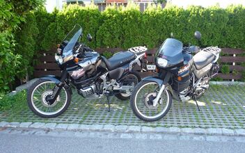

    Hi,
    ich bin mit 1,76 nicht viel größer und habe gut 100 kg (leider nicht muskulös ).
    Hatte 130tsd km ne Transalp PD10 und gut 50tsd ne RD07a.
    Eine Transalp benötigt bei dem Gewicht bessere Federn vorne und hinten. Und gerade der Heckrahmen ist nicht ganz so verwindungssteif, geht aber. War auch immer mit 2 großen Givis an der Seite plus Gepäckrolle unterwegs.
    Die Transalp ist schön handlich und einfach zu warten, da würde ich ne PD10 Bj 98 empfehlen.
    Die AT hat dagegen schon mehr Reserven bei der Leistung und ein deutlich stabileres Fahrwerk/Rahmen, gerade bei mehr Beladung.
    Wenn man die typischen bekannten Schwachstellen beseitigt hat sind beide zuverlässige Reisebegleiter.
    Bei der Sitzhöhe kann man evtl auch mit entsprechenden Daytonas nachhelfen, ansonsten die Sitzbank anpassen lassen.
