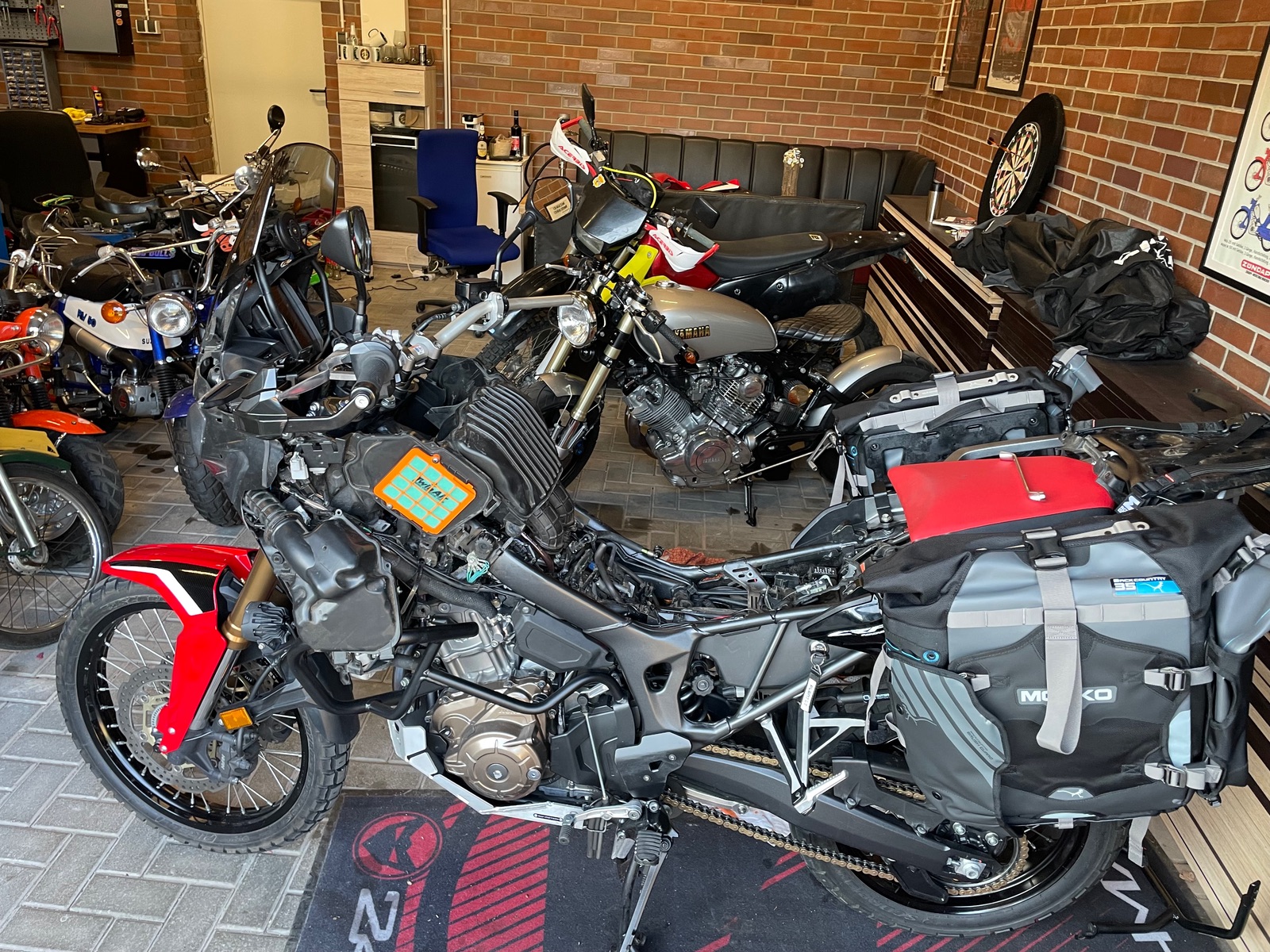

    Ich habe die Ursache soeben gefunden: der „neue“ Griff von eBay ist defekt! Wenn ich den alten Griff provisorisch anschließe nimmt das Motorrad Gas an - der Griff geht also zurück.
    Schade, da darf ich den Tank, die Airbox usw nochmal abnehmen..
