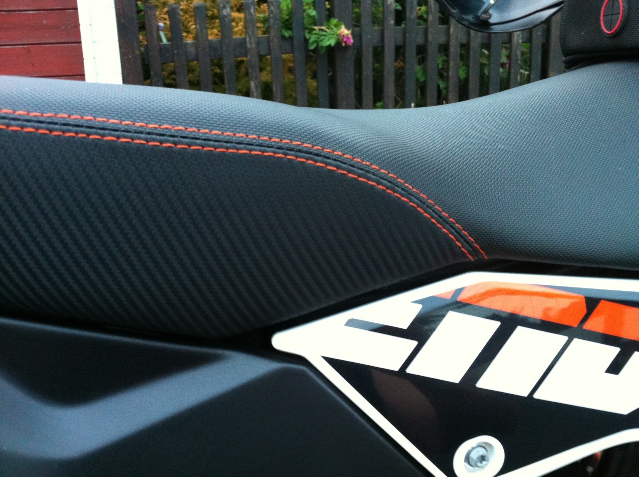

Kannst du was zu der Ergo-Sitzbank von Powerprts sagen? Mit der liebäugle ich grade.

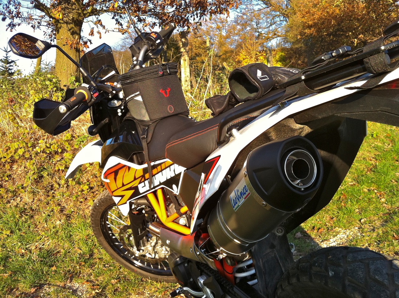

Und gibt es nen funktionierenden Hitzeschutz für den Auspuff? Der wird ja echt heiß. Nicht wie bei unseren ATs.

#78 Hau den Original Topf weg und Kauf dir einen aus dem Zubehör, je nach Gusto und Geldbeutel! Die sind alle nicht so heiß wie der originale. Ich hatte den Remus drauf, der war sehr kernig.

#79 Ein Kumpel hat eine Sitzbank von Ray Z aus Holland auf der 690 und ist sehr zufrieden, das ist allerdings eher die Oberklasse. Ansonsten liest man Gutes ueber die Baenke von Seatconcepts.
Die original-Bank ist nichts fuer laengere Strassenetappen.
Ach so: Im Stich gelassen hat ihn das Mopped auch noch nicht, er wuerde sie wieder kaufen.
Rein anhand der Bilder fehlt mir bei der Ergositzbank ein breiterer, flacher Bereich hinten, der das Steissbein entlastet. Probegesessen habe ich sie nicht.

#80 Alles anzeigenKannst du was zu der Ergo-Sitzbank von Powerprts sagen? Mit der liebäugle ich grade.
Es gibt von Enduristan einen Hitzeschutz für den Auspuff. Alternativ einen Absorptionsdämpfer montieren, da kann man dann auch Packtaschen drüber hängen.
Die Sitzbank war individuell modifiziert und bot dann guten Sitzkomfort.
