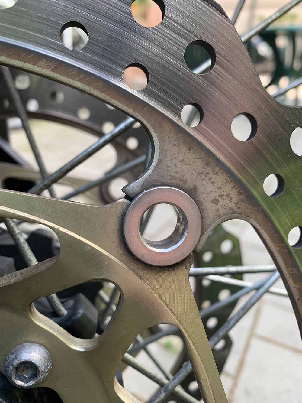

    beim meiner AT (SD06 von 2017) sind die Bremsscheiben am Vorderrad leicht locker. Das Motorrad hat jetzt 36000km drauf. Ich möchte die Beläge wechseln lassen und dabei wurden die leicht lockeren Bremsscheiben festgestellt.
    Wenn man die Bremsscheiben fest anfaßt und in 'Ringrichtung' hin- und herbewegt gibt es jedesmal ein leichtes 'Klack'.
    Können die Schrauben für die Bremsscheiben (ALOC) der Grund sein - oder geweitete Löcher in den Bremsscheiben?
    Vl hatte jemand ein ähnliches Problem.

    Hab grad festgestellt, daß das Spiel an den 'Bolzen' feststellbar ist, die den inneren Ring und den äußeren Ring der Bremsscheibe verbinden. An der linken Bremsscheibe (Kupplungsseite) ist nur eine sehr geringes Spiel feststellbar. An der rechten Bremsscheibe ist das Spiel deutlicher spürbar.

    Vl. nochmal eine Beschreibung von mir: wenn ich den äußeren Ring der Bremsscheibe auf '3-Uhr' anfasse und kräftig nach oben und unten bewege sieht und spürt man das Spiel, daß der äußeren Ring hat an diesen Bolzen hat.
    Das Spiel ist nicht in Achsrichtung sondern in Radumfangsrichtung.

    hab mir ein paar 'schlaue' Seiten und ein Video angesehen. Die Floater sorgen dafür, daß sich der äußere Bremsscheibenring bei starker Belastung und Erhitzung ausdehnen kann. Wenn der äußere Bremsscheibenring fest in den Floatern sitzen würde wäre dies nur in sehr geringem Maß möglich.
    Ich werde mit dem Service-Menschen meines FHH ein Wörtchen reden.

    Die Floater haben Federscheiben untergelegt, und im Normalfall kann man den Aussenring leicht seitlich bewegen. Wenn aber so viel Spiel ist,dass es schon beim Motorradschieben klappert, waere es nicht ok. Das hatte ich bei meiner KTM, wo es anstandslos auf Garantie neue Scheiben gab.
    Das ist hingegen nicht einfach durch die Federscheiben erklaerbar. Ich wuerde es auf jeden Fall ansprechen.
