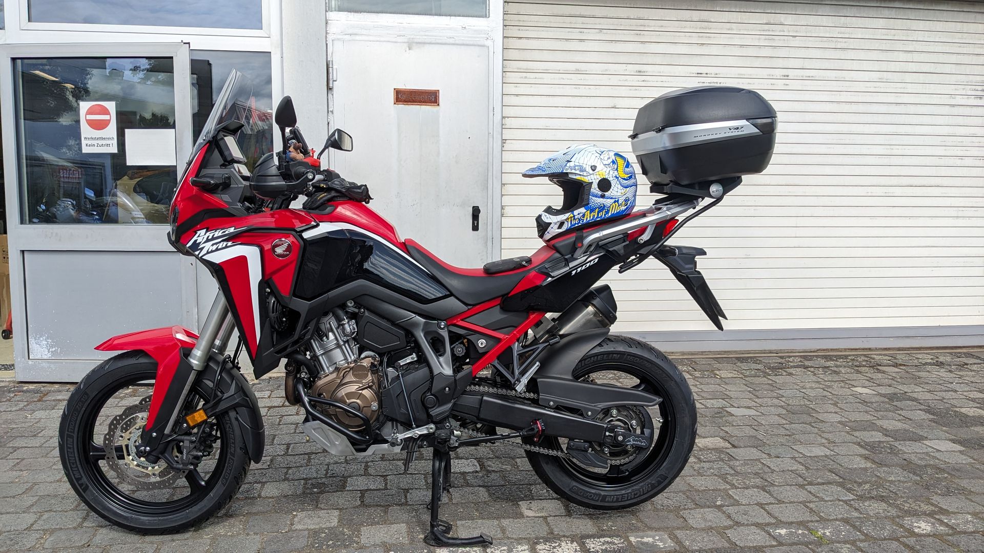

    so, der Umbau ist fertig und für mich perfekt geworden.

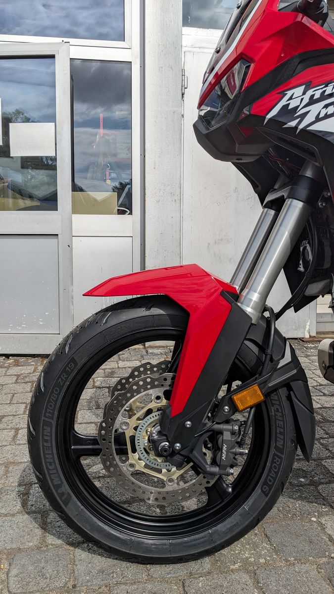

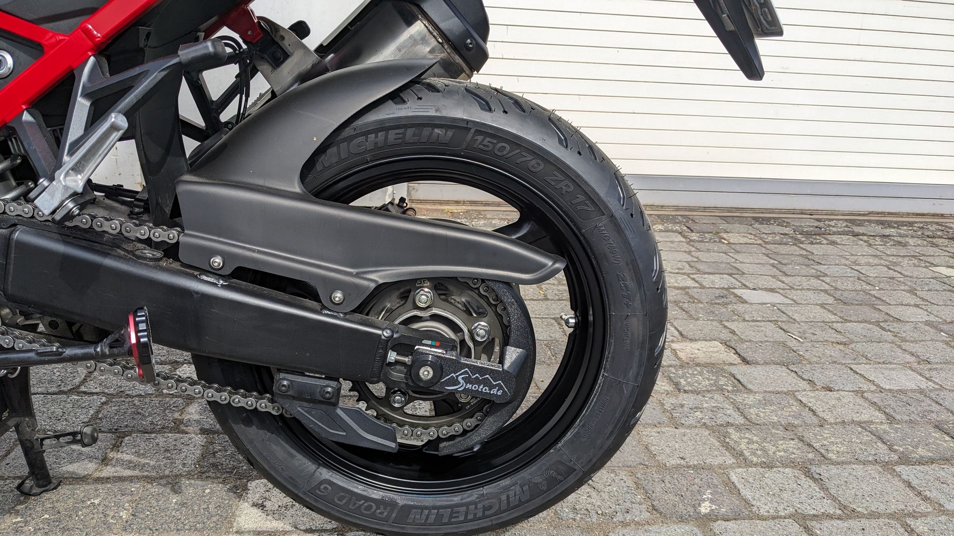

    Die Schlauchreifen und Speichenfelgen sind ausgebaut und dafür wurden Gußfelgen von einer Varadero eingebaut.
    Vorn sind jetzt Reifen in 110/80ZR19 und hnten 150/70R17 drauf. Alles ist eingetragen und kann wahlweise gefahren werden.
    Das Einlenken geht flinker, das Mopped fährt sich agiler als vorher.
    Der Hauptständer ist weiterhin nutzbar und das Mopped lässt sich nur unwesentlich schwerer aufbocken. Der Seitenständer ist auch originlal geblieben, es steht auch weiterhin schräg genug. Ich komme jetzt etwas besser auf den Boden und kann die Sitzbank in die obere Stufe einrasten.
    Der Abstand zum Kotflügel ist etwas größer als mit dem 21" Rad, stört mich aber nicht. (Jetzt kann der Schlamm das VR nicht mehr so schnell blockieren lassen :lachen: )

    Gewöhnungsbedürftig ist der Anblick mit 19/17 schon ... ich kann aber die Vorteile nachvollziehen. Mit einer Varadero konnte/kann man weitaus schräger ums Eck fahren wie mit der AT.
